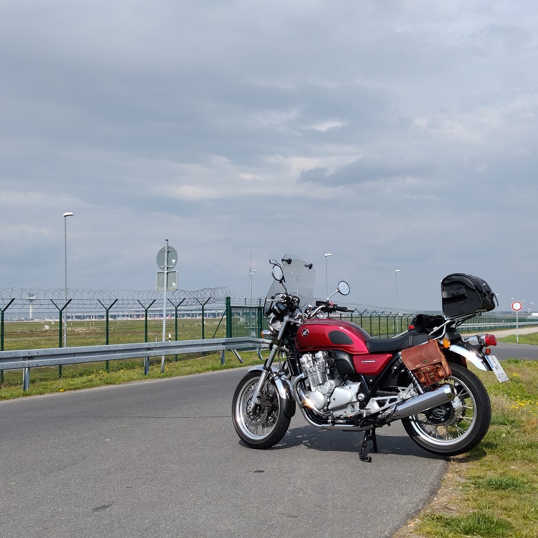

    Wann er hergestellt wurde, weiß ich nicht. Gekauft habe ich ihn im Herbst in der Bucht. Für die H&B Gepäckbrücke mußte ich die Klemmhalterung umändern. Kurios ist, dass auf dem Koffer das Krauser Emblem dran ist, auf den Schlüsseln steht H&B.
