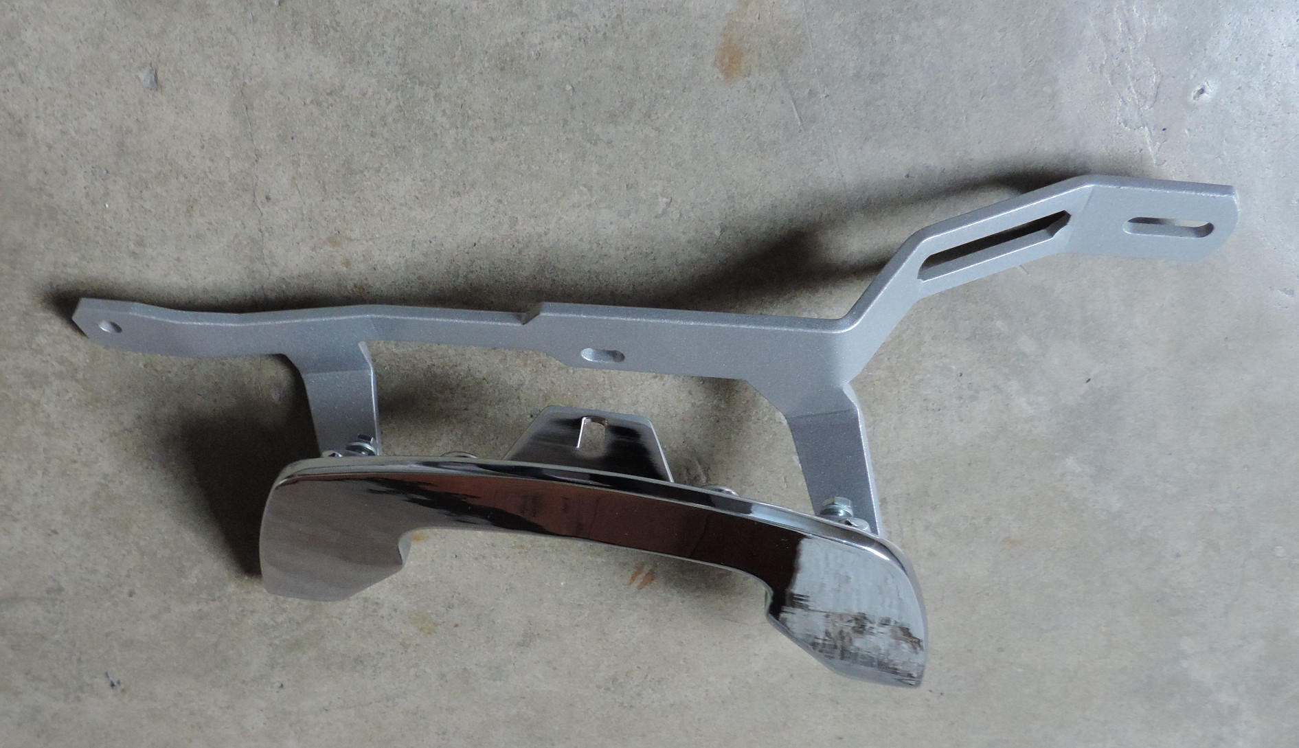

    Hier mal der linke Halter in der Chromausführung für die EX , der Blinker wird
    zum Ende des Halters verlegt, Leitungen sollen lang genug sein.
    Mir gefällt die Verlegung der Blinker an ein Befestigungsblech im Bereich des Kennzeichenhalters (wie bei SW-Motech Taschen) eigentlich besser, dann müssen aber die Blinkerleitungen verlängert werden.
