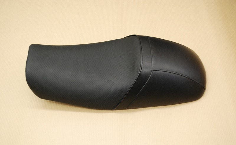

Sieh für mich nach Eigenbau aus, obwohl es auch einige solche Bänke zu kaufen gab/gibt. Die meisten lassen sich problemlos wechseln, sprich die originale für weitere Strecken und die «schöne» für alleine am Abend. Es wird erst etwas schwieriger, wenn man die Höhe der Bank drastisch reduzieren will. Dann sind nämlich die hinteren Ösen zu hoch und müssen weg. Solange die neue Bank dann schlau gebaut ist, kann aber auch dass immer noch gut gewechselt werden.
Du findest bei Samurider auch noch weitere Beispiele
ich persönlich bin nicht so der «Buckel» Typ, ich würde eher auch eine flache, schmale Sitzbank umbauen, sowas in die Richtung (auch wenn das jetzt keine 1100er ist)
