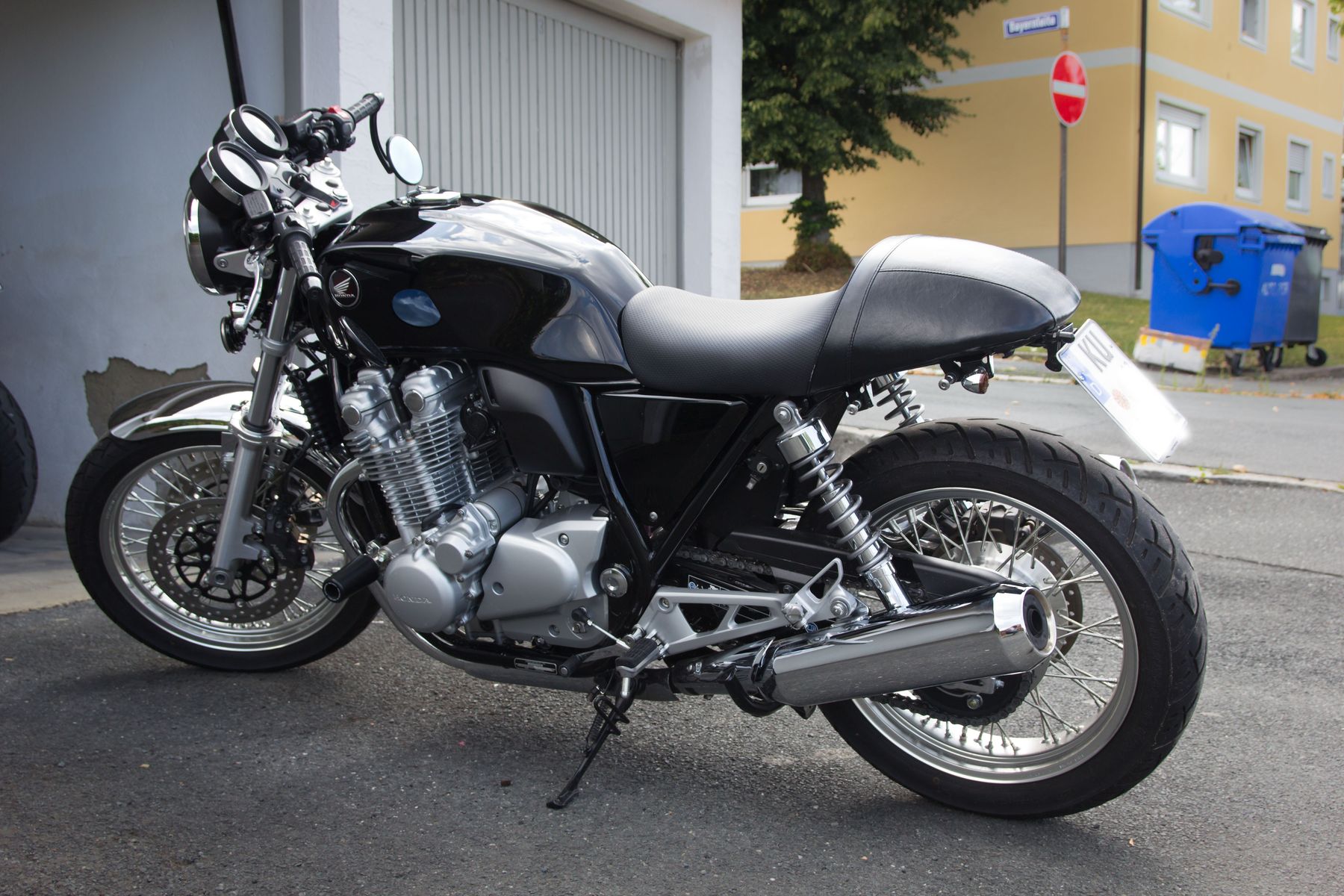

ich weiß ,seitliche Kennzeichen ist nicht jedermanns sache . Es ist reine Geschmack sache.
Hinten am Kotflügel hab ich keine richtige stelle für Kennzeichen Halter gefunden, was mich optisch angesprochen hat.
Das Kennzeichen ist einfach zu groß
Danke, mit kurze Kotflügel und mit Nummernschild hinten wird sehr knapp glaub ich. Bei diesen Bildern siehst, meine damals provisorische Lösung.
Ich habe Universalen Kennzeichen Halter direkt auf Rahmen montiert. Nummernschild hat 30 Grad, Licht direkt unter sitz verbaut. Leider hat mich des Optisch nicht so richtig gefallen .
ich habe sichtseite original gelassen, hinten hab ich Kotflügel angepasst und so ausgeschnitten (kopiert) wie bei normale Länge. Es schwierig zu beschreiben aber es ist machbar. Wichtig ist das da wo du schneidest muss du mit kleberband abkleben. Befestigung Punkte hab ich alte genommen.

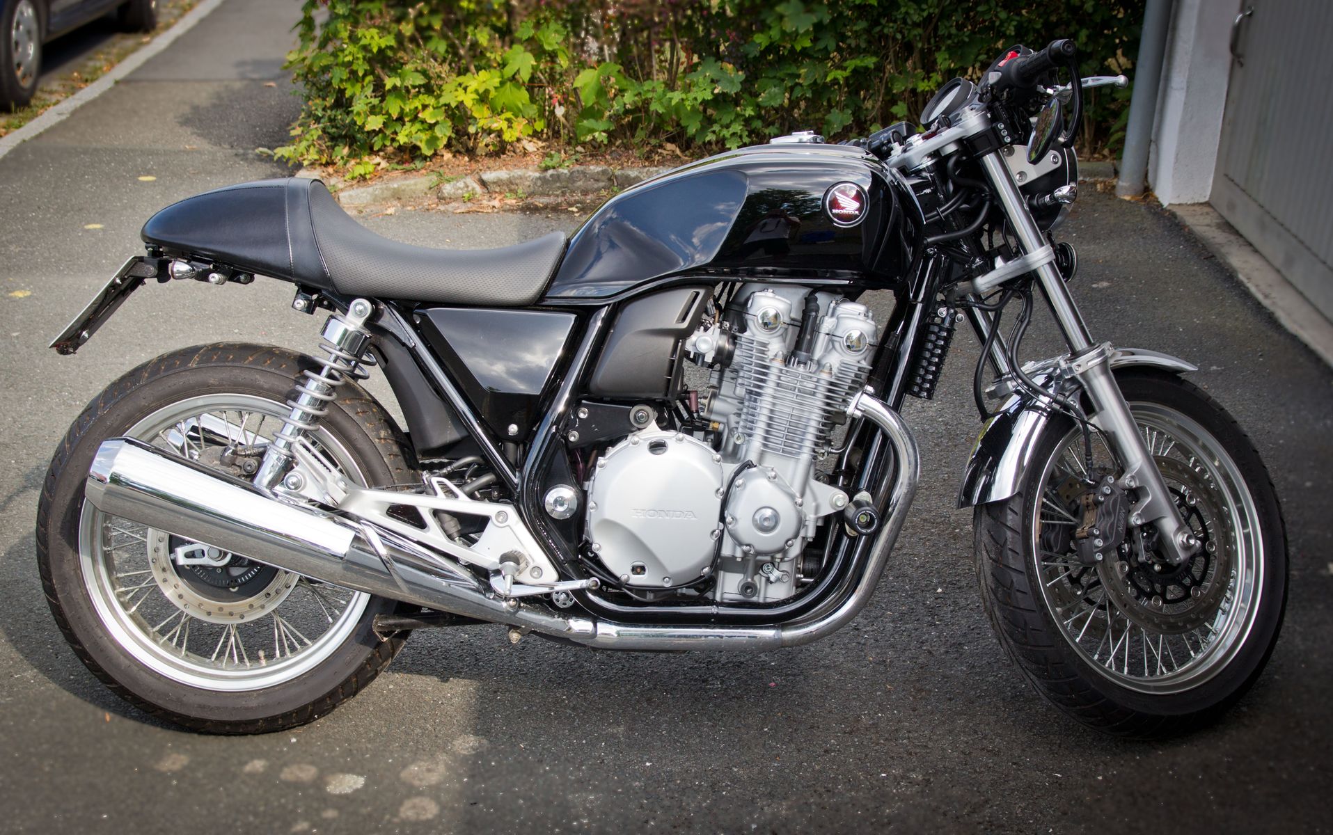

Alles anzeigenKürzung des originalen Fenders und ein kleineres Hecklicht plus Kennzeichenhalter vor (vgl. Foto unten). Hat jemand hiermit Erfahrung? Kann man einen solchen Chromfender sauber kürzen lassen ohne das bleibende Material zu beschädigen und dann die Schnittstelle eventuell neu verchromen
Servus
Ich habe meine CB originale Heck gekürzt und angepasst. Neue Befestigung Löcher gebohrt. Schnittstelle hab ich versiegelt , Chrom hat dabei keine Schäden abbekommen .
