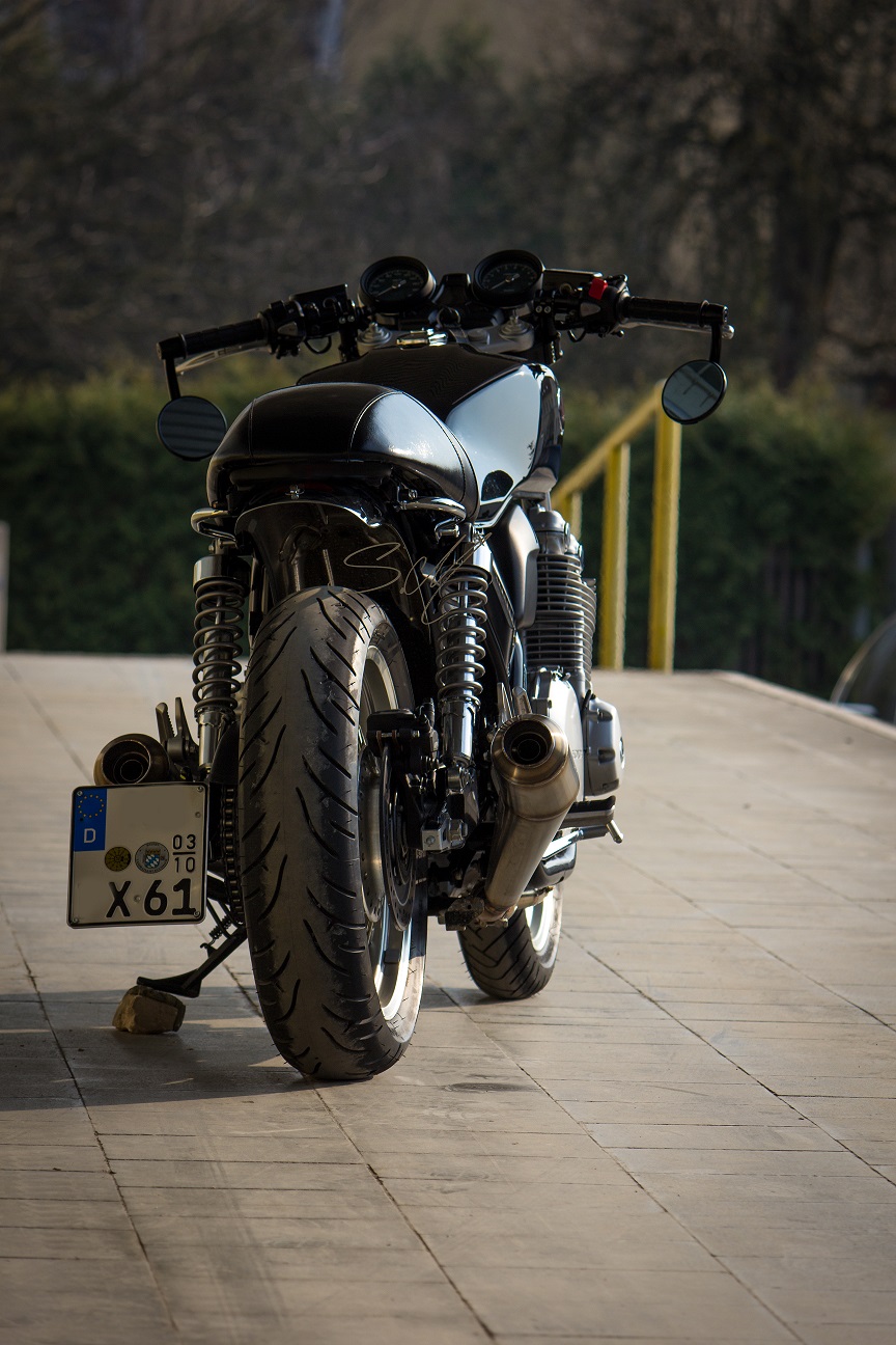

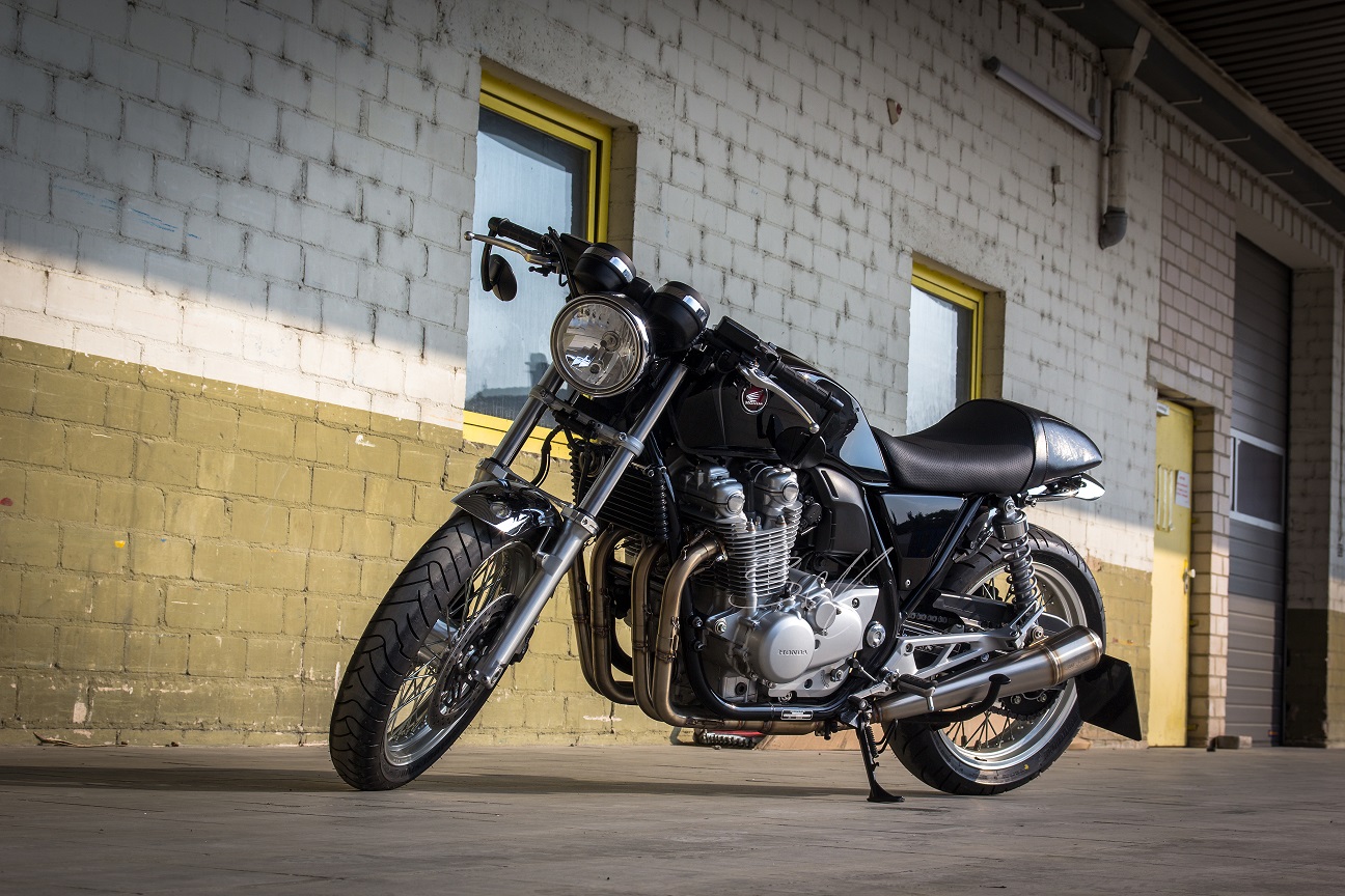

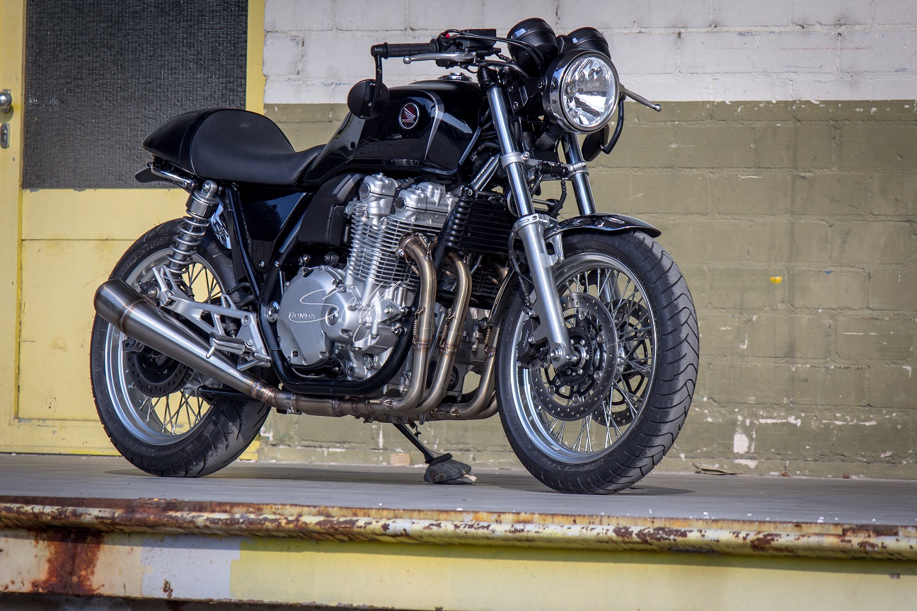

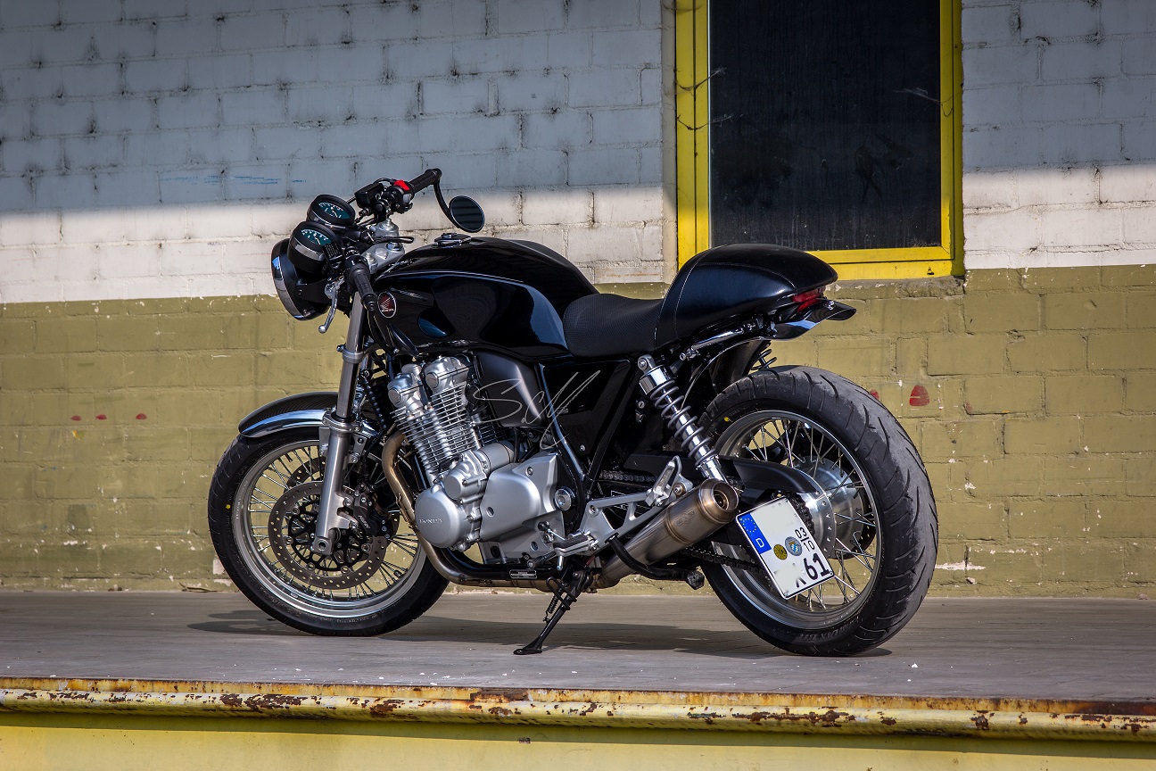

Weitere Bilder von meiner umbau
Mit kleiner verspätung
