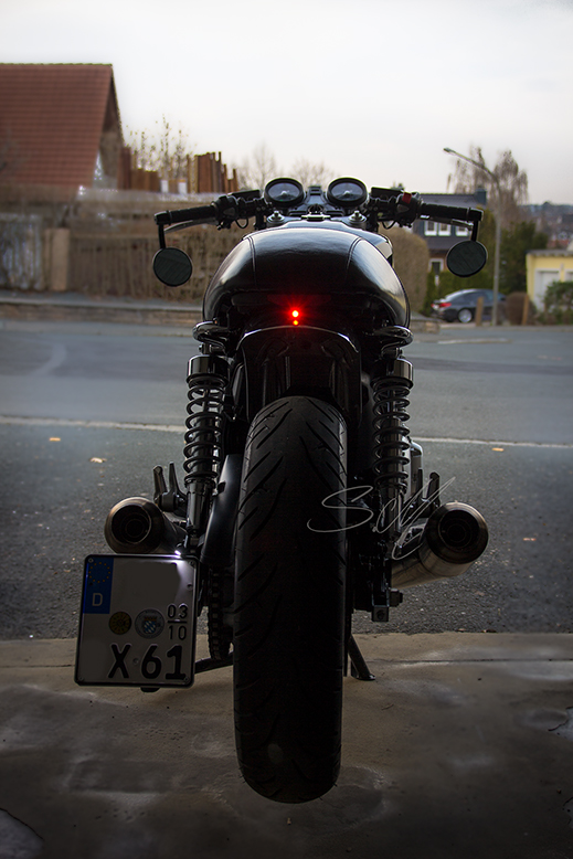

    Zum meine Projekt... Ich habe Rücklichter und Blinker gesucht die bei Ausgeschalteter Motorrad fast unsichtbar sind . Aber wenn ich meine Rück/Bremslicht einschalte sollen die Gegenverkehr blenden. Und des hab ich gefunden.
    Zum Einbau von meine Blinker. Die Straßenverkehrs-Ordnung (StVO) schreibt genau vor
    wie du deine Teile einbauen muss und das sind sehr viele punkte .Daran habe ich mich auch bei einbau gehalten.

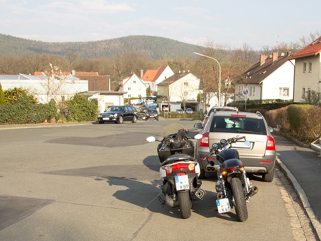

    Eine Bild noch zum vergleich mit meine 300ccm Roller.
    Rücklicht und Re/Blinker ist an bei Roller. CB ist Warnblinkanlage an
    Bild ist von 10m Entfernung gemacht worden
    Servus Dirk
    Blinker Hinten hab ich „Motogadget“ und vorne „Kellermann“ eingebaut.
    Vorne müssen die Blinker eine Abstand von 240mm haben und 75mm Abstand von Scheinwerferglas zum Blinkerglas. Deswegen sind Kellermann geworden.
    Rücklicht hab ich auch einer Kellermann eingebaut.
    Mit Blinkrelais hab ich lange gesucht nach einer Lösung.
    Blinkrelais hab ich leider keine gefunden wo Blinker takt gepasst hat und Warnblinkanlage
    Funktioniert hat.
    Deswegen hab ich mit Leistungswiderstände von Kellermann 7,5 Ohm gearbeitet.
    :arrow: Kellermann i.LOAD - IL 7,5
    Wichtig, pro Blinker musst du einen Widerstand einbauen. Dann funktioniert alles auch Warnblinkanlage.
