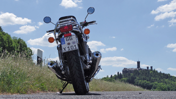

Schloss Schaumburg, hatte ich auch schon als Kulisse. Wunderschöne Gegend.
