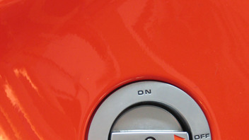

Also bei meiner 13er CB kann man die Balkenanzeige auch höchstens als Anhaltspunkt verwenden, da diese stark voreilt. Seitdem ich mal mit einem Firmenzweirad auf der A2 im Baustellenbereich ohne Seitenstreifen mangels Sprit liegengeblieben bin, weil genau auf meiner Fahrt die Tankwarnlampe versagte, bin ich von solchen Systemen eh weniger begeistert. Eine verlässliche,
ausfallsichere Füllstandsanzeige is da immer noch ein faustgrosser Benzinhahn im griffreundlichem Bereich, wie an meiner VF...
