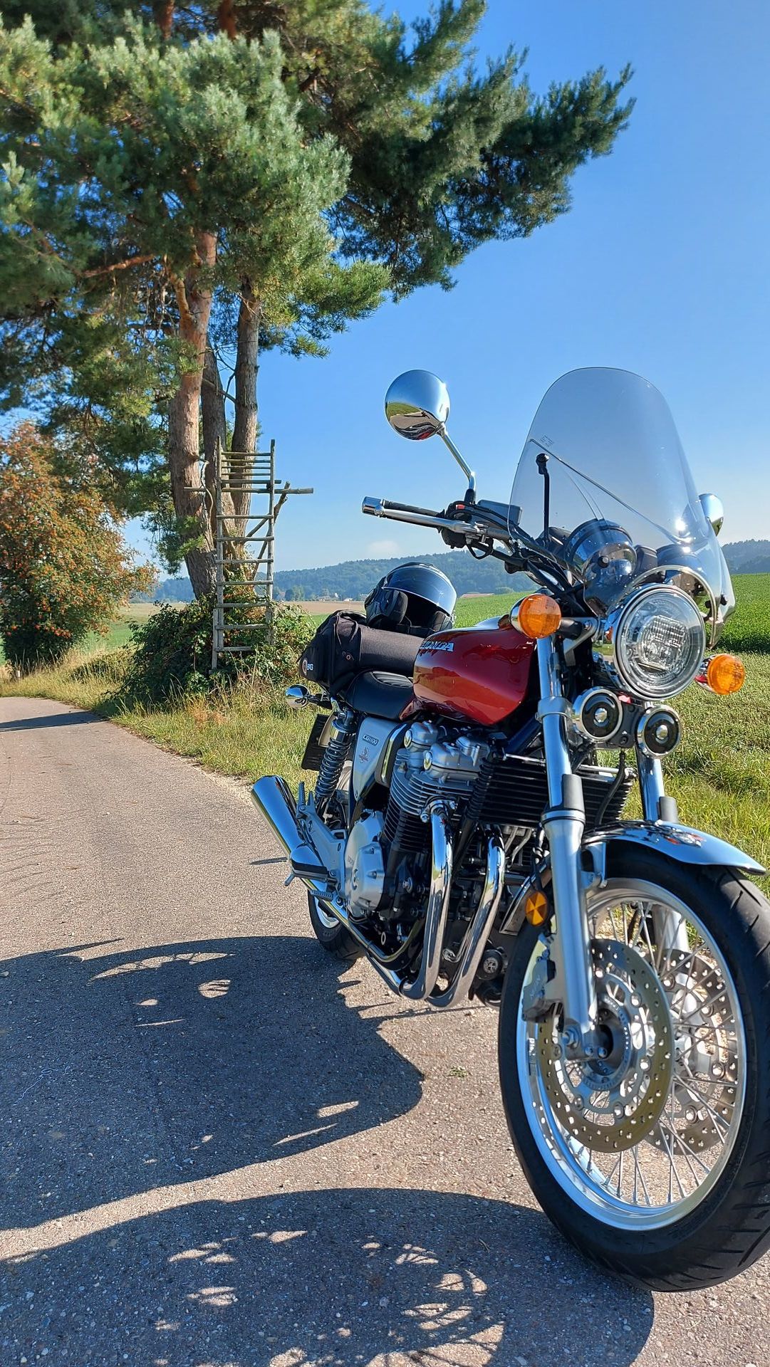

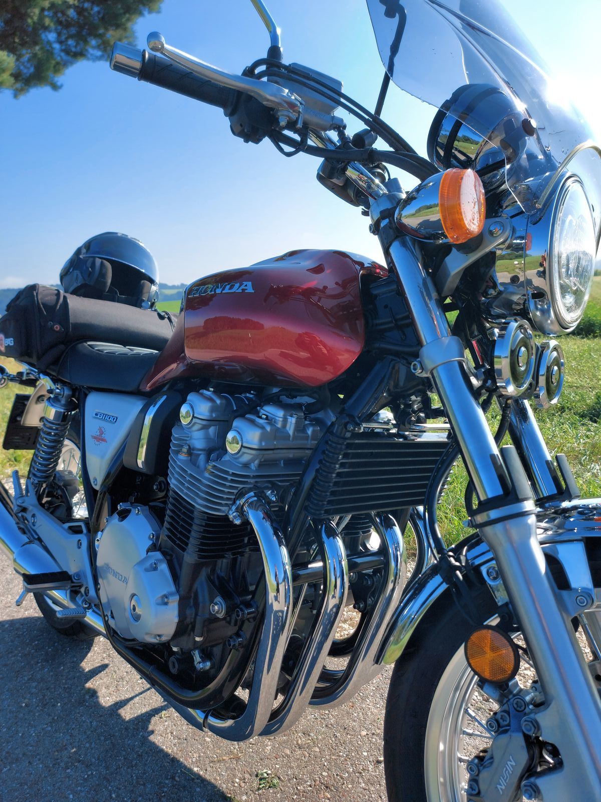

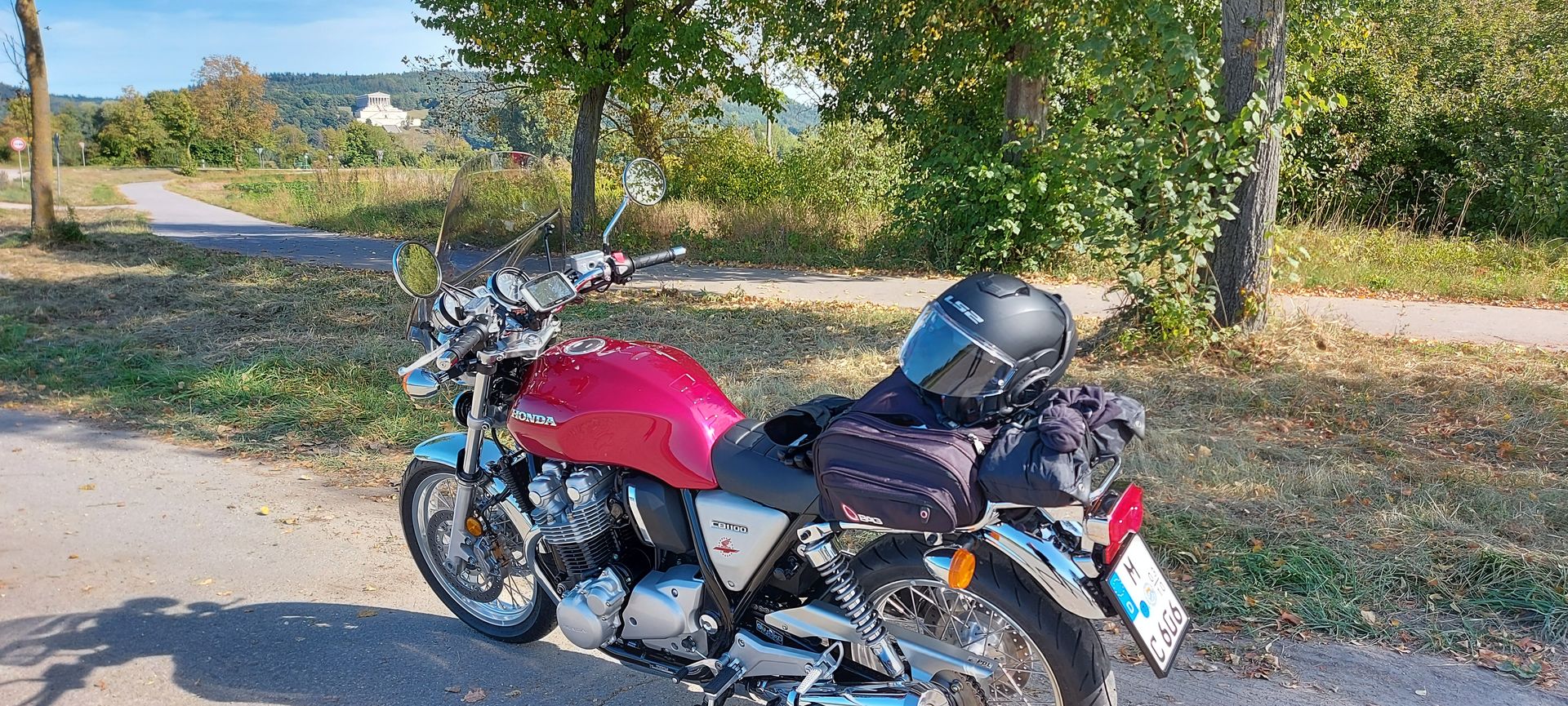

Uiuiui. Das ist eine sehr apodiktische Aussage, und ich kann sie gar nicht nachvollziehen. Hänge unten mal zwei Bilder an und kann gerne noch bessere machen. Ist das wirklich soo schrecklich, das Knöpfchen? 3 von 4 Leute würden den kleinen, unscheinbaren, erstklassig funktionierenden Schalter der Griffheizung vermutlich auch dann nicht finden, wenn ich sie mit dem Suchen beauftragen würde. So klein ist er, so gut fügt er sich an die linke Schalterarmatur an. Für mich der entscheidende Punkt: man muss das Teil bedienen können, während man die Hand am Lenker lassen kann. Aber ich habe es schon öfter gesagt: es ist mir klar, dass bei Thema Motorrad manchen die Optik wichtiger ist, als die Funktionalität. Ich will beides berücksichtigen, weil wenn eins von beiden scheisze ist, hilft das andere eben auch nichts.

Zum Bild: der Kippschalter gehört nicht zur Griffheizung, sondern steuert die Atto WL Tagfahrlichter an.
