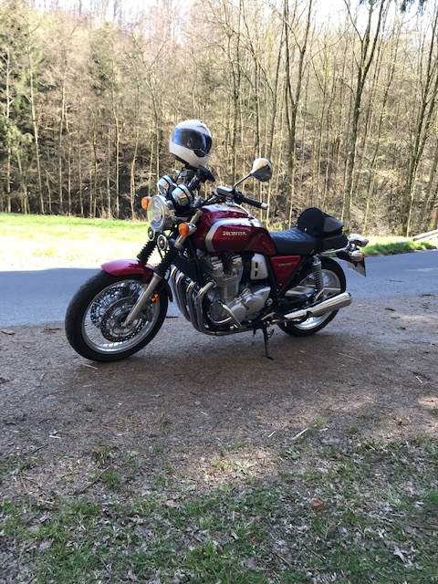

Hallo zusammen,
habe heute eine schöne Tour von ca. 200 Km durch das Bergische Land gemacht. Die Lackmarken an den Kettenspannern sind unversehrt und der Kettendurchhang ist wie vor der Ausfahrt. Das "Lastwechselschlagen" ist auch so gut wie weg. Bin total happy ![]()
. Die Saison kann kommen.
Danke nochmal für eure Tipps und "Anteilnahme"
Gruß RalphD
