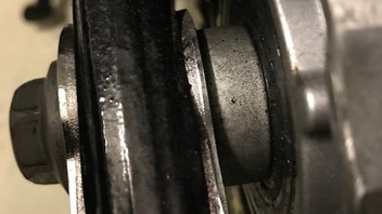

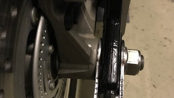

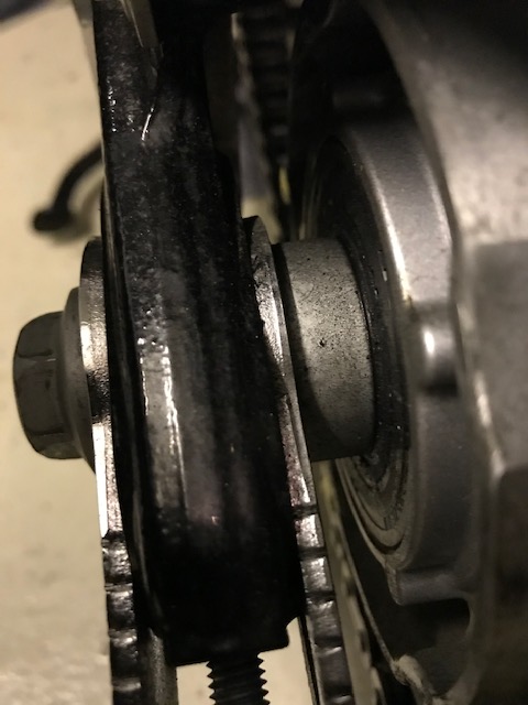

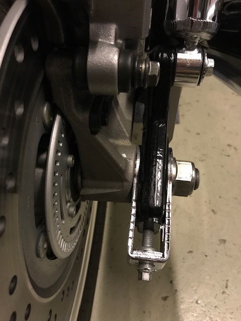

Hallo Hans,
die Fotos täuschen, das Schwingenende ist genau in der Mitte (Kerbe 3). Ich denke die Kettenblattseite verkeilt sich minimal und löst sich während der Fahrt. Mein Hondahändler hat sich heute gemeldet und teilte nach Rücksprache mit den zuständigen "Hondatechnikern" mit, dass sämtliche Teile der Hinterradbefestigung erneuert werden. Den Fall hätten sie allerdings noch nicht gehabt

Ich war gerade in der Garage und habe die Achse gelöst, aber nicht herausgezogen. Mit leichten Hammerschlägen habe ich die Achse gelockert, um sie dann wieder mit neuem Drehmomentschlüssel exakt bei 93 Nm anzuziehen. Die rechte Seite ist fest. Allerdings war die Kettenradseite nicht fest. Ich konnte die Steckachse nochmals mit 93 Nm nachziehen. Ist mir unverständlich, da die Achse aus einem Stück ist. Trotzdem lässt sich die Achse über den Kettenspanner auf der Kettenradseite wieder verstellen und die Kette lockert sich.
Wie gesagt das Problem hatte ich bereits bei der 1.000er Inspektion. Ich hatte das Hinterrad nicht ausgebaut. Was die Werkstatt gemacht hat, werde ich erfragen.
