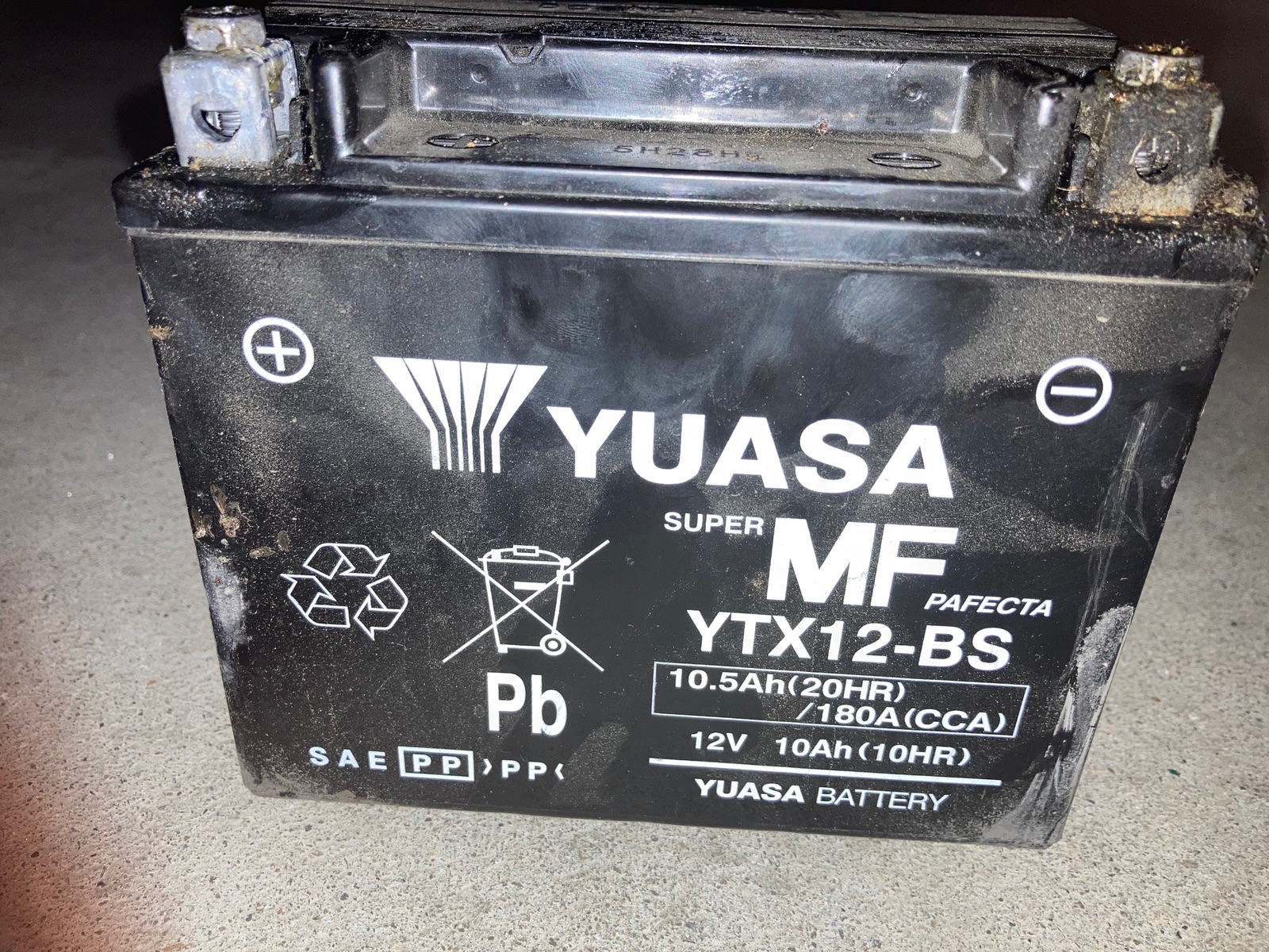

Hab‘ eben beim Abholen der Batterie die Werkstattleitung befragen können. Ja, (zumindest) bei dieser AGM-Batterie YUASA YTX12-BS muß bei neuer Batterie erst noch Säure eingefüllt werden, interessanterweise nach Entfernen der Abdeckung mit der Aufschrift „Do Not Open“. Hat gegenüber einer Gel-Batterie, wo das nicht erfolgt, den Vorteil, daß die AGM frisch gefüllt und nicht schon im Lager gealtert über den Ladentisch zum Kunden geht. So die Auskunft.
Vermute mal, bei den im Batterien im Internet muß man dann noch die Säure extra erwerben – das und der Service des Befüllens bei der Werkstatt würde zumindest einen Teil des Preisunterschieds erklären bzw. rechtfertigen.
Vielen Dank für die schnellen Antworten. Und ja, OldSchool hat meine Frage richtig aus meiner etwas langen Nachricht rausgehört!
Das ich eine AGM-Batterie in der Bonnie fand, entnahm ich den Beschreibungen zu der Typbezeichnung im Internet. Habe jetzt den gleichen Typ bei unserem aktuellen Triumph-Freundlichen geordert. Und war überrascht, daß er die jetzt erst befüllen muß, ich sie in drei Stunden holen soll. Dachte, AGM befüllt man nicht, gibt aber scheinbar bei YUASA auch so eine Mischvariante?!? Batterien, deren zahlreiche Varianten, unterschiedliche Inbetriebnahmen & Wartungsvorgaben & Ladeentspannungen ist wirklich ein großes Feld!
Ist übrigens nicht ganz die ursprünglich in der Bonnie verbaute, die erste Original war etwas kleiner, erforderte deshalb zum Halt einen Plastikeinsatz. Die jetzige (auf dem Foto oben) von mir ebenfalls von einem Triumph-Freundlichen gekaufte hat aber deutlich länger gehalten (wohl ca. 9 statt ca. 4-5 Jahre, Zufall?), und kostet jetzt bei Triumph 99 statt 129 Euronen.

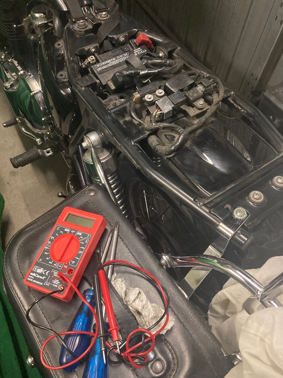

Nach der langen gestrigen Tour heute die CB nur mal zum Sonnenbad am See und zurück bewegt, Dafür mir abends genauer die (AGM-)Batterie der Bonnie angesehen, nachdem Bonnie sich gestern ja geweigert hatte, mit auf Tour zu gehen. 12.1V ohne Last, mit Licht/Zündung nur noch 11,7, und beim Startversuch Zusammenbruch gegen 11V, zeitgleich mit dem Klick als einzigem Geräusch statt drehenden Anlasser zeigt ein ähnliches Verhalten wie an 2. April vor dem Laden der Batterie. Heute ein zweites Mal extern neu geladen bis auf ca.13,4 V, danach 12,4 ohne Last, mit zugeschalteter Elektrik nur knapp über 12 – aber sie startete, und ermöglichte mir so, ca.13,4 V bei laufendem Motor und etwas ca. 2,5tU/min zu messen, im Leerlauf absinkend auf ca. 13V, und ohne laufenden Motor wieder langsam runter auf 12,1V. Ein gutes Zeichen, scheint also wirklich nur eine in die Jahre gekommene Batterie mit Selbstentladung über Nacht zu sein, die Ladeelektronik der Bonnie dagegen dürfte arbeiten. Werde also morgen mal nach einer neuen Batterie Ausschau halten. Nur gut, daß das jetzt und nicht im Mai auf dem Weg nach Carcasonne oder so passierte!
