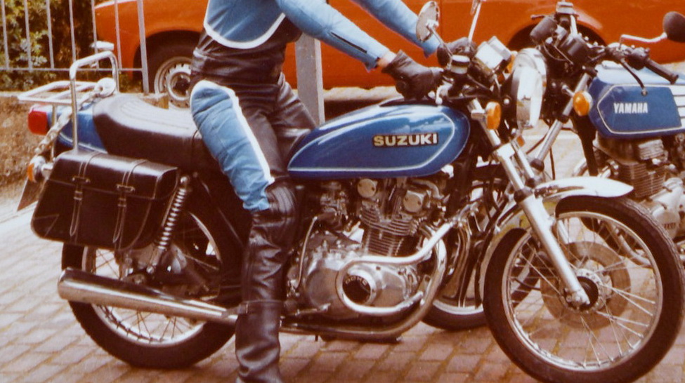

Eine echte GS 400 (mit DOHC, Tropfentank und Speichenrädern) So von ca. 1978?
Das wäre für mich eine echte Sensation. So was gibt's eigenlich gar nicht mehr.
Könntest Du mal ein Foto von Deiner GS 400 posten?
Die im Foto oben war nicht meine, sondern von meinem damaligen Kumpel.
