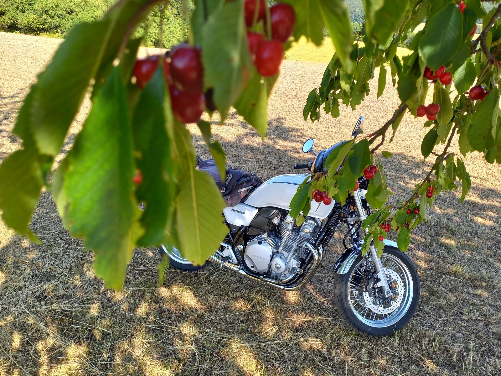

Motorrad hat ca. 7500km runter.
Wie alt ist sie denn? Wenn Du noch Garantie hast, würde ich‘s beim Honda-Händler machen lassen – schon allein, um die Garantie nicht zu gefährden. Und der weiß vielleicht auch , ob‘s bei diesen Dichtungen schlechte Chargen gab.
Dein Bild sagt mir jetzt nicht, wie kritisch das ist. Läuft/tropft es schon oder süppt es nur etwas? Bei ersterem hättest Du ja Zeit.
Hatte selbst mal Probleme mit Ventildichtungen an der Bellagio, wo ich am Schuh ‘nen Socken als Tropfenfänger überziehen mußte, um überhaupt noch nach Hause zu kommen (Schrauben anziehen half da auch nix). Werkstatt verzweifelte dann schon, da auch die neuen Dichtungen nach wenigen km wieder undicht wurden. Am Ende wurde (auf meinen Vorschlag) statt der „modernen“ Metalldichtungen auf altmodische Papierdichtungen gewechselt, und das Problem tauchte nie wieder auf. Vermutlich war es nur eine schlechte Charge, aus der die Werkstatt ihre Dichtungen entnahm, vielleicht war auch die Dichtfläche nicht mehr plan und die Papierdichtung glich das besser aus. Honda sollte aber ein Chargenproblem kennen, lohnt sich vielleicht dort anzufragen, denn 7500 km klingt etwas bescheiden…
