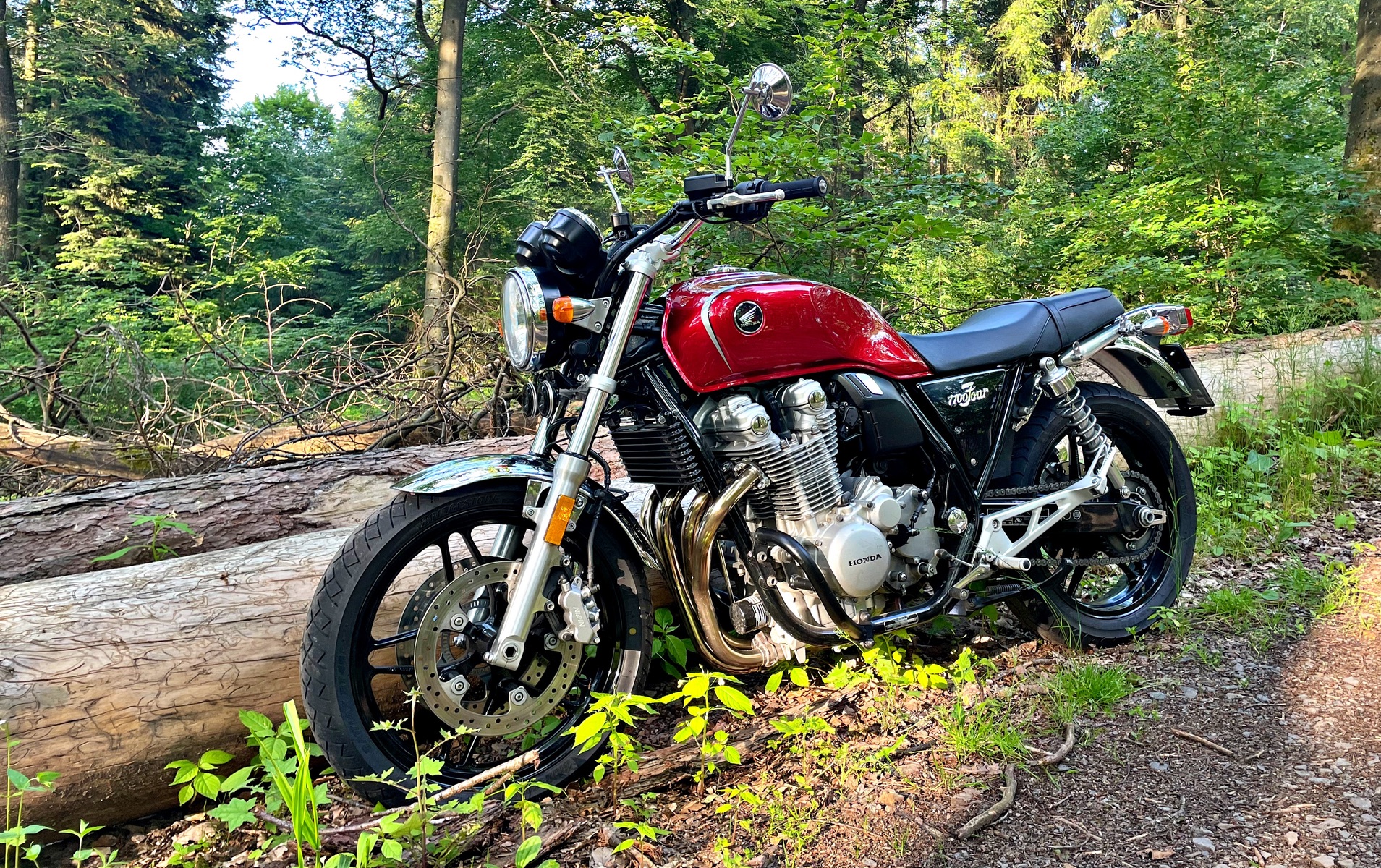

der Baumstamm lag ja wie gerufen da zum dran lehnen mit dem Motorschutzbügel......
