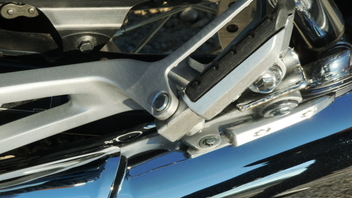

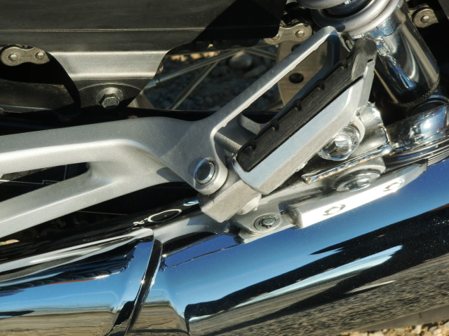

    Da die Serienfußrasten für den Sozius alles andere als tourentauglich sind, habe ich mich schon im vorigen Jahr nach Alternativen umgesehen. Leider bietet der Zubehör eher modisch schicke Sachen an, die keine Alternative darstellen konnten,zumindest in meinem Sinne.
    Also habe ich bei Honda Deutschland nachgefragt, erst einmal dann nochmal mit einer Nachfrage für die Nachfrage. Mit dem Erfolg die Technikabteilung am Hörer zu haben.
    Die Comfortfußrasten der neuen Africa Twin sollten passen.
    Sie passen , allerdings muß die Bohrung der Rasten etwas erweitert werden. Kein Hexenwerk also. Bei mir hat das der HH ohne Aufpreis mit übernommen, zumal er mir auch nur 82€, statt der im Internet meist angegebenen ca100€,abverlangt hat.

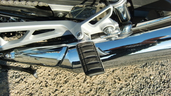

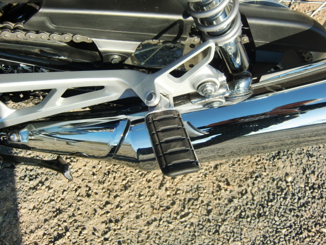

    Es gibt verstellbare Fußrasten im Zubehörhandel, findest du leicht über Google.
    Ich hatte sowas mal an einer Honda Crossrunner für die Fahrerfußrasten, 2,3 cm tiefer, feine Sache.
    Gibt es auch für hinten, in verschiedenen Längen. Bei der CB könnte jedoch der Auspuff eine größere Verlegung verhindern. Um den Auspuff seitlich herum zu kommen wirst du meiner Meinung nach nicht schaffen (und wenn man es hinbastelt, dann wird wohl wegen der erheblichen Breite die Schräglagenfreiheit massiv reduziert).
