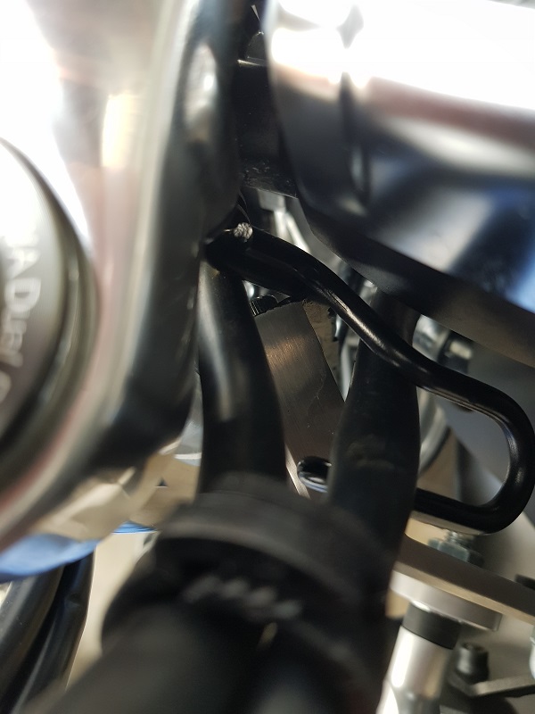

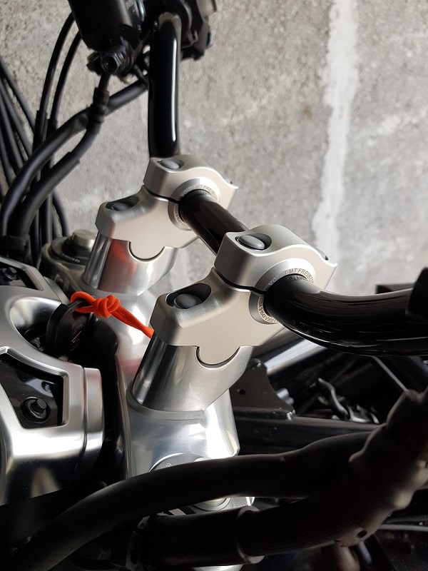

#16 hallo,
Meine RS wurde vom Hondahändler in Solingen bei LSL zum Umbau in Auftrag gegeben.
Unter anderem ist der Lenker Naked Bike A02 verbaut.
Der ist ca. 8cm breiter als der original Hondalenker!
Jetzt habe ich die Voigt-MT die Lenkererhöhung mit Versatz verbaut, da ich mit denen aufrechter sitze! (ob sich die Umrüstung gelohnt hat wird sich noch rausstellen,noch nicht beim fahren getestet)

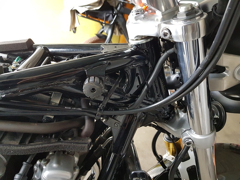

Mit dem Originallenker würden alle Züge und Leitungen ohne jegliche Änderung passen. Mit dem LSL Lenker wirds knapper!
Wie hoffendlich auf den Bildern zu sehen musste ich die Gaszüge nach aussen verlegen, die haben sehr gespannt!!
Um längere Gaszüge zu montieren muß man schon ein Werkstattbuch haben, um zu wissen, wie es am geht!! Man kommt an die Aufnahme der Züge sehr schlecht ran!!
Ausserdem habe ich die Kupplungs- und Bremsleitungen verlegt, wie auf dem dritten Bild!
Die Leitung ging vorher parallel mit den Stromleitungen, innerhalb der Scheinwerferhalterung!
Ich hoffe einigermaßen verständlich erklärt zu haben!! -

#19 Zitat von Mystic-HealerAlles anzeigenIst die Lenkerverlegung von MT Voigt an der RS erfolgt? Ich habe die auch im Blick, möchte aber nicht bestellen, ohne genau zu wissen, ob die Kabel und Hydraulik-Leitungen weiterhin ohne Verlegung passen.
Bei mir habe ich genau diese Verlegung/ Erhöhung von MT Voigt verbaut an der 2019er RS.
Ich habe lediglich die Leitung der Vorderradbremse aus einer Halterung genommen, auf der rechten Seite direkt da wo der Scheinwerferhalter montiert ist. Einen Nachteil kann ich dadurch jetzt nicht erkennen, optisch schon gar nicht, doch so bin ich sicher, dass auch wirklich keine Spannung auf der Leitung ist bei starkem Lenkereinschlag.
Der Effekt des Bauteils ist für mich persönlich sehr gut und das Teil ist effektiv.
Ich denke, dass das "Heranholen" des Lenkers noch mehr wirkt als die reine Erhöhung.
