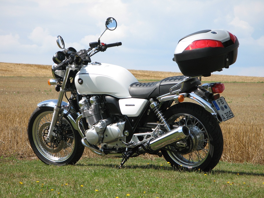

    Seit etwas mehr als zwei Monaten habe ich nun meine 2014er EX. Vom Erstbesitzer mit Kilometerstand 2300 übernommen, inzwischen knapp 8000 Km auf dem Zähler.
    Bin begeistert von diesem Motorrad. Ich mag den leisen, unaufdringlichen Auftritt der CB. Die Kraft aus dem Keller heraus und die Wendigkeit trotz ihres hohen Gewichts. Die Sitzposition. Den Wind auf der Brust. Ihre Schönheit. Die Geschmeidigkeit ihrer Performance. Ich hab mal irgendwo gelesen, die CB 1100 fährt sich wie ein Cadillac.
    Ohne Kofferraum geht leider nicht. Er stört zwar massiv die klassische Linie, das ist mir inzwischen aber egal. Wenn ich irgendwo ankomme, will ich Helm und Jacke unterbringen und allerlei Krimskrams den man dabei hat, braucht auch Raum. Halter und Topcase sind übrigens von Hepco & Becker. Hab auch einen H & B Halter an der BMW, so kann ich das Case einfach hin und her switchen.
    Auf dass der Sommer noch sehr lange dauert.
    Jürgen
    Hallo Jürgen,
    schickes Teil, die weisse CB!
    Der Toppkäs ist zwar praktisch aber stört schon ein bischen die Linie (oder umgekehrt).
    Das Weiß im Deckel mindert den Schock etwas.
    Vielleicht wird's noch erträglicher, wenn man dem unteren Teil des TC auch ein wenig weiße Farbe angedeihen läßt (villeicht an par Streifen oder ähnliches)?
    Allzeit gute Fahrt!
