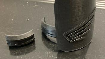

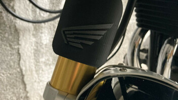

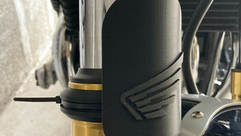

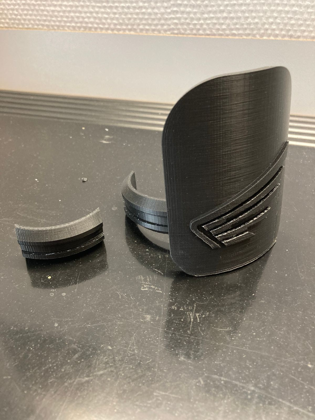

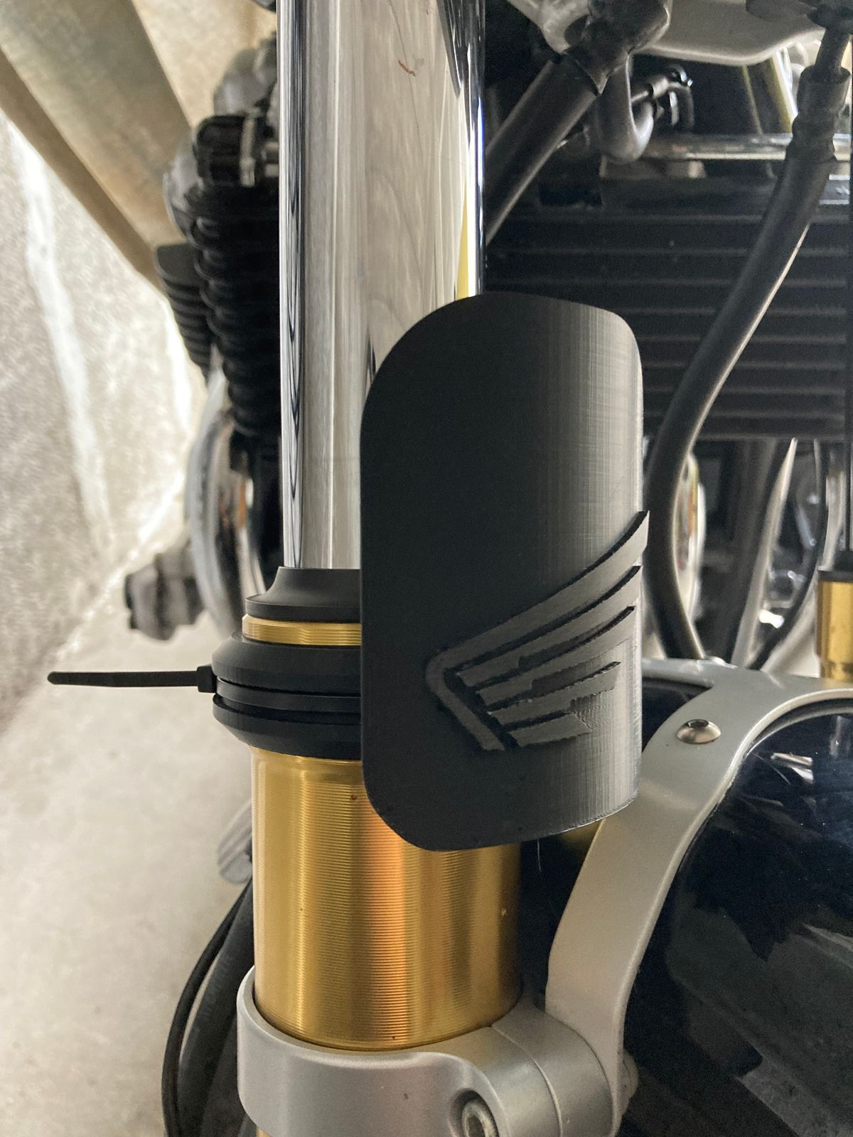

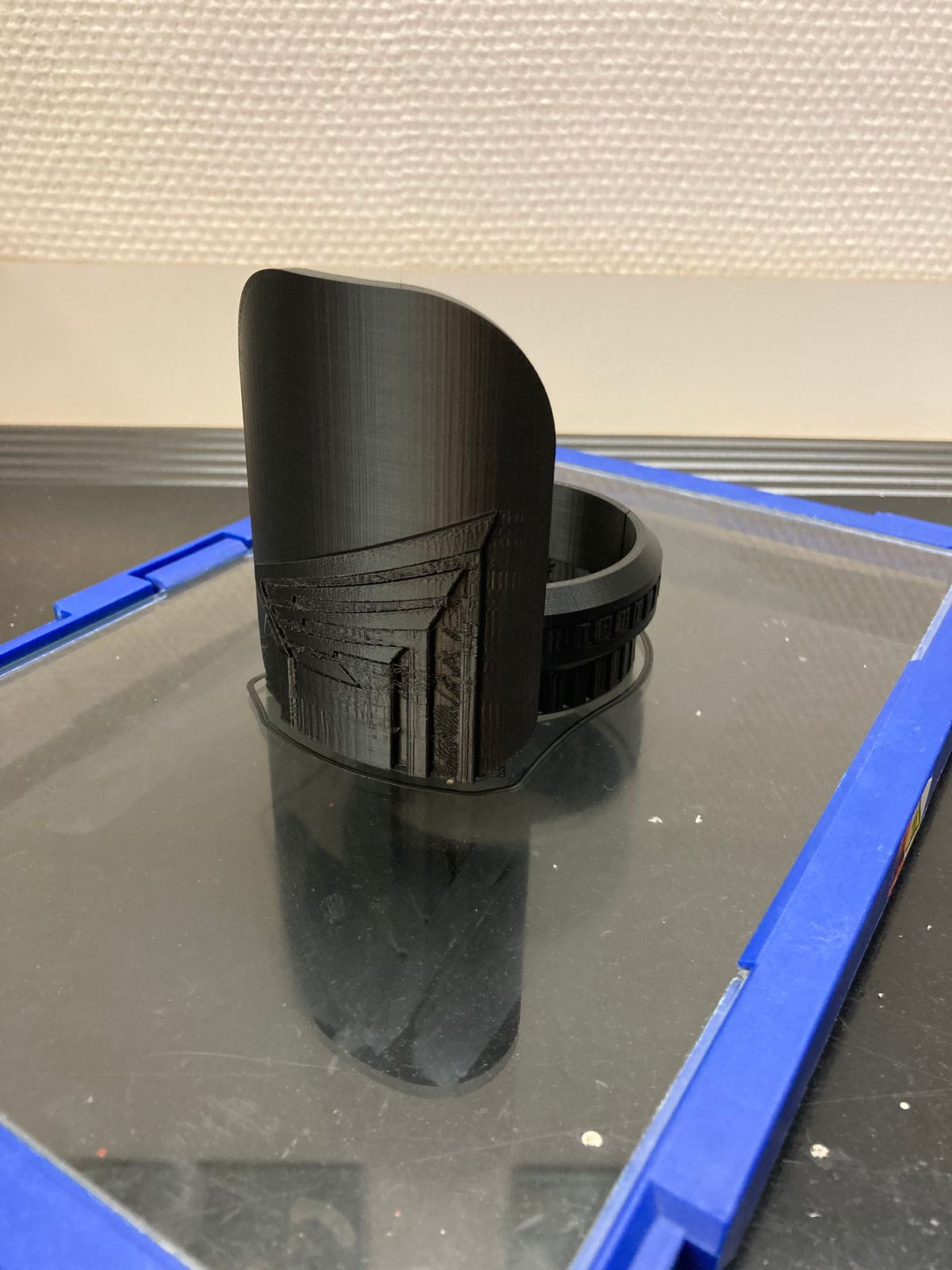

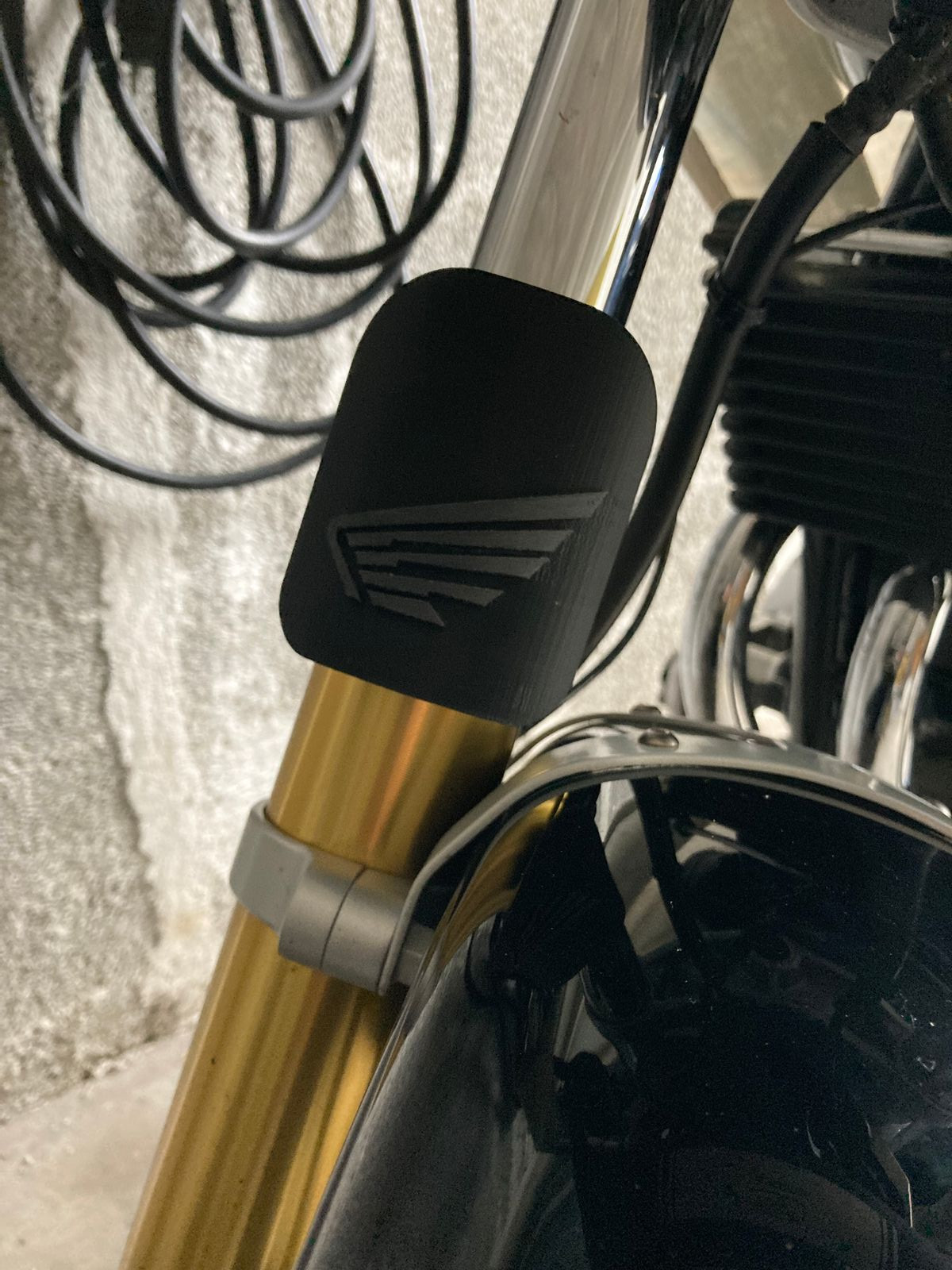

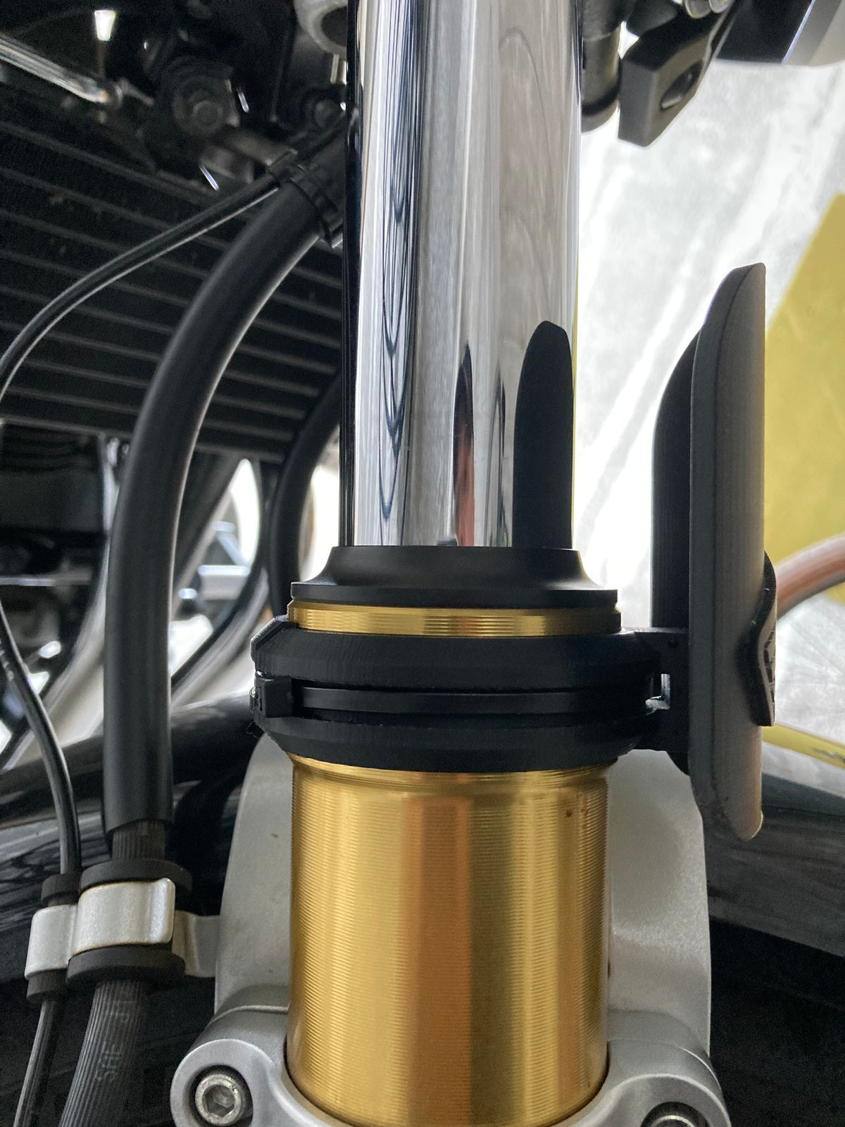

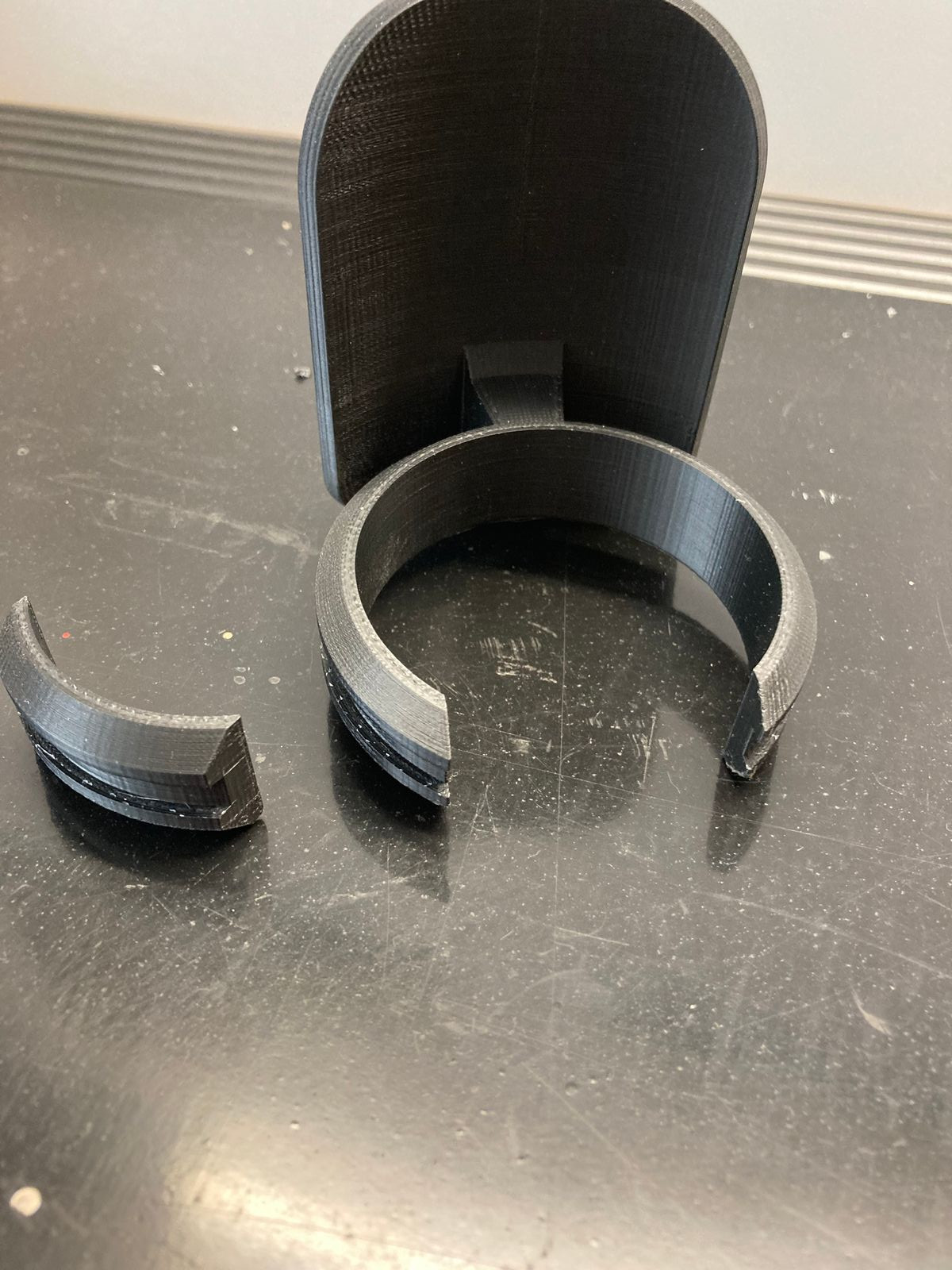

    ich habe mir vorgenommen, mal ein paar Teile fürs Bike zu 3D zu drucken. Stelle hier mal mein erstes Ergebniss vor.
    Als erstes sind mir Gabelprotektoren eingefallen und habe los gelegt.
    Habe sie im Fusion360 so gestylt, wie sie mir gefallen und ausgedruckt (Druckzeit ca. 8Std pro Seite). Das Material ist ABS.

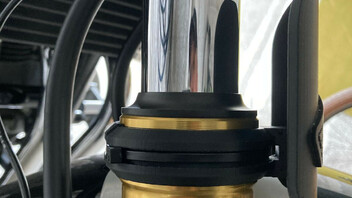

    Unten drunter ein paar Lagen Isolierband, als Kratzschutzund dann mit Schnellbinder befestigt, hält Bombenfest!

    Moin,
    ja, die UV Beständigkeit muß man im Auge behalten!
    Wenn ich den Tasterhalter mal fertig habe, werde ich den wohl lackieren. Ist aber auch ne elende scheiferei, das ABS-Filament ist schon sehr robust!
    Oder ich lege mir mal ein ASA-Filament zu, das ist für den Außenbereich ausgelegt!
