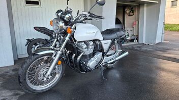

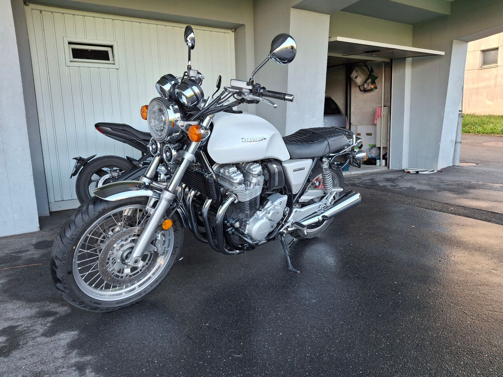

    Hübsch. Der "Innendeckel" der da mit zwei Schrauben gesichert ist in Bild 1 ist übrigens ein Verschleisteil und ggf. bei Abrieb durch die Kette zu ersetzen.
    Ich denke lieber nicht daran wie meine aussieht. Da muss ich nächstes WE erstmal noch die Tour der letzten 14 Tage wegputzen. :/
