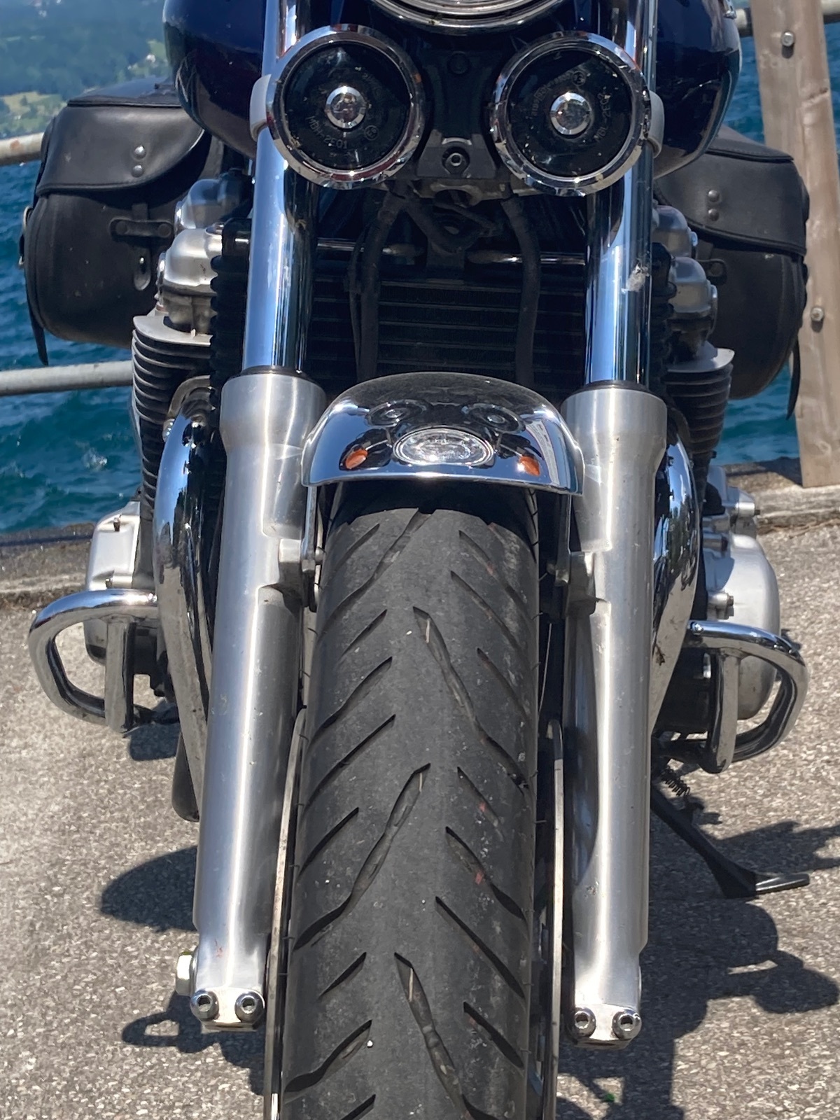

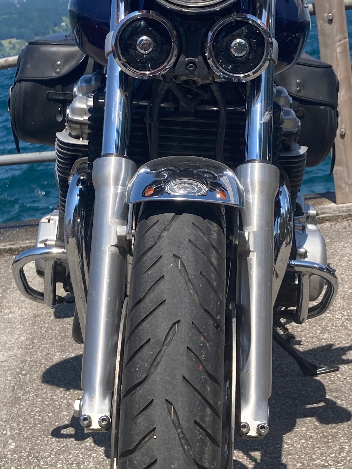

    Meine von Hepco & Becker setzten bis jetzt nicht auf, obwohl die Fußrasten links wie rechts schon in Kehren auf dem Asphalt kratzten. Allerdings habe ich die EX (von 2018), die ist aufgrund der Speichenräder glaube ich ein bisschen „hochbeiniger“, bzw. dürfte mehr Bodenfreiheit haben.

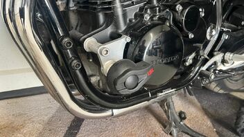

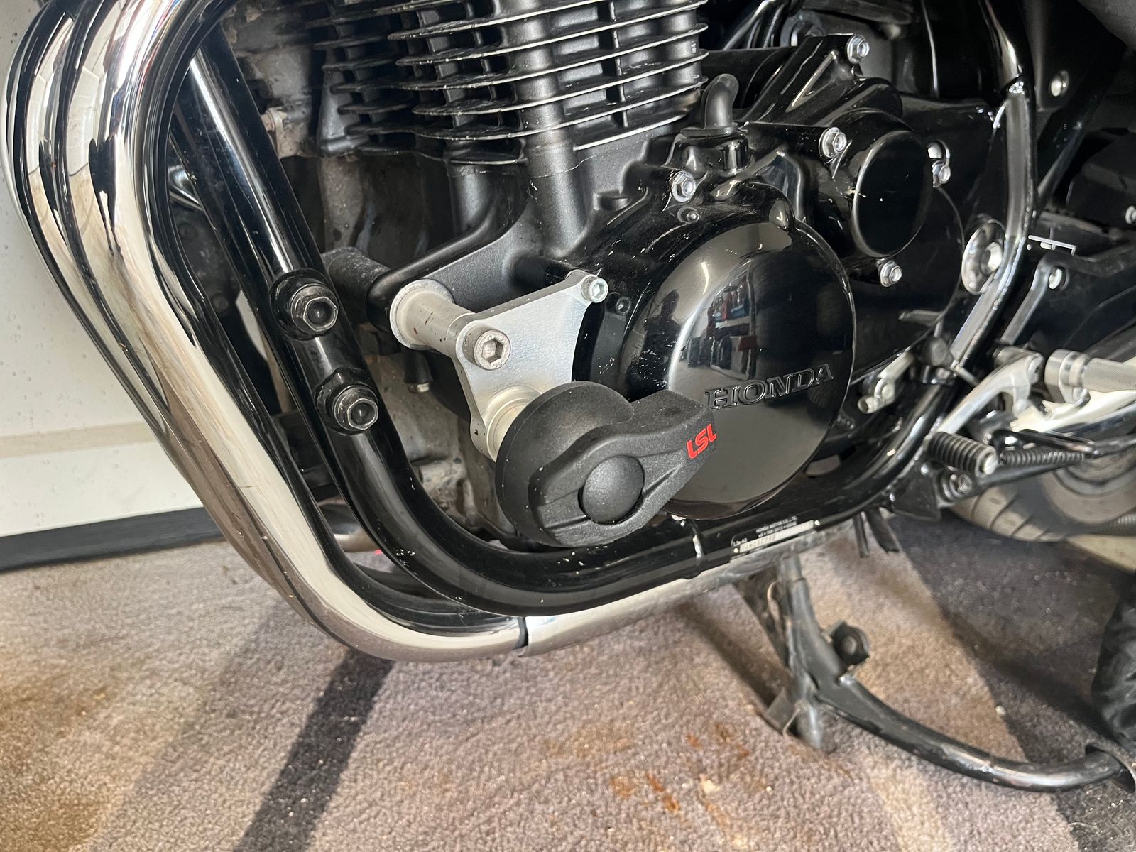

    Gute Frage. Schau mal in den Link. Rechte Seite Motor mit Sturzbügel. Deutlich zu sehen, das der Sturzbügel sehr viel Platz zum Motor lässt.
    Leiter fehlt ein Foto von der linken Seite, dort ist bei mir kaum Platz zwischen Motor und Sturzbügel aussen.
    Ragt der Motor auf der linken Seite weiter raus?
