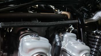

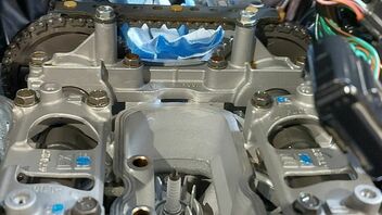

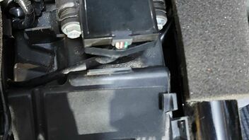

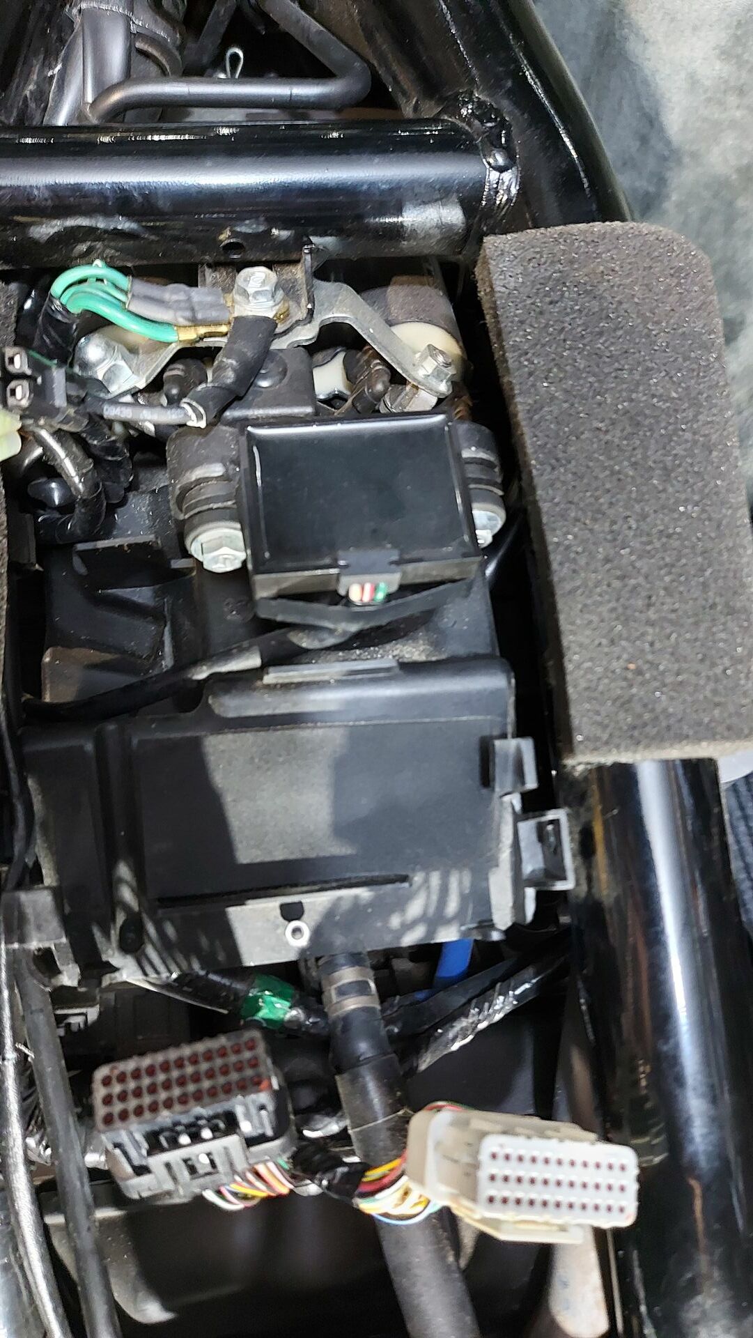

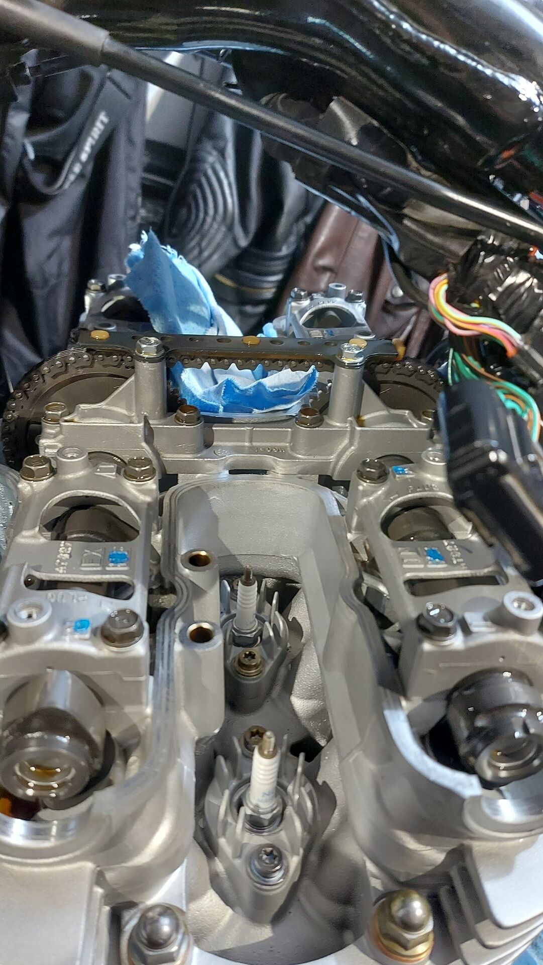

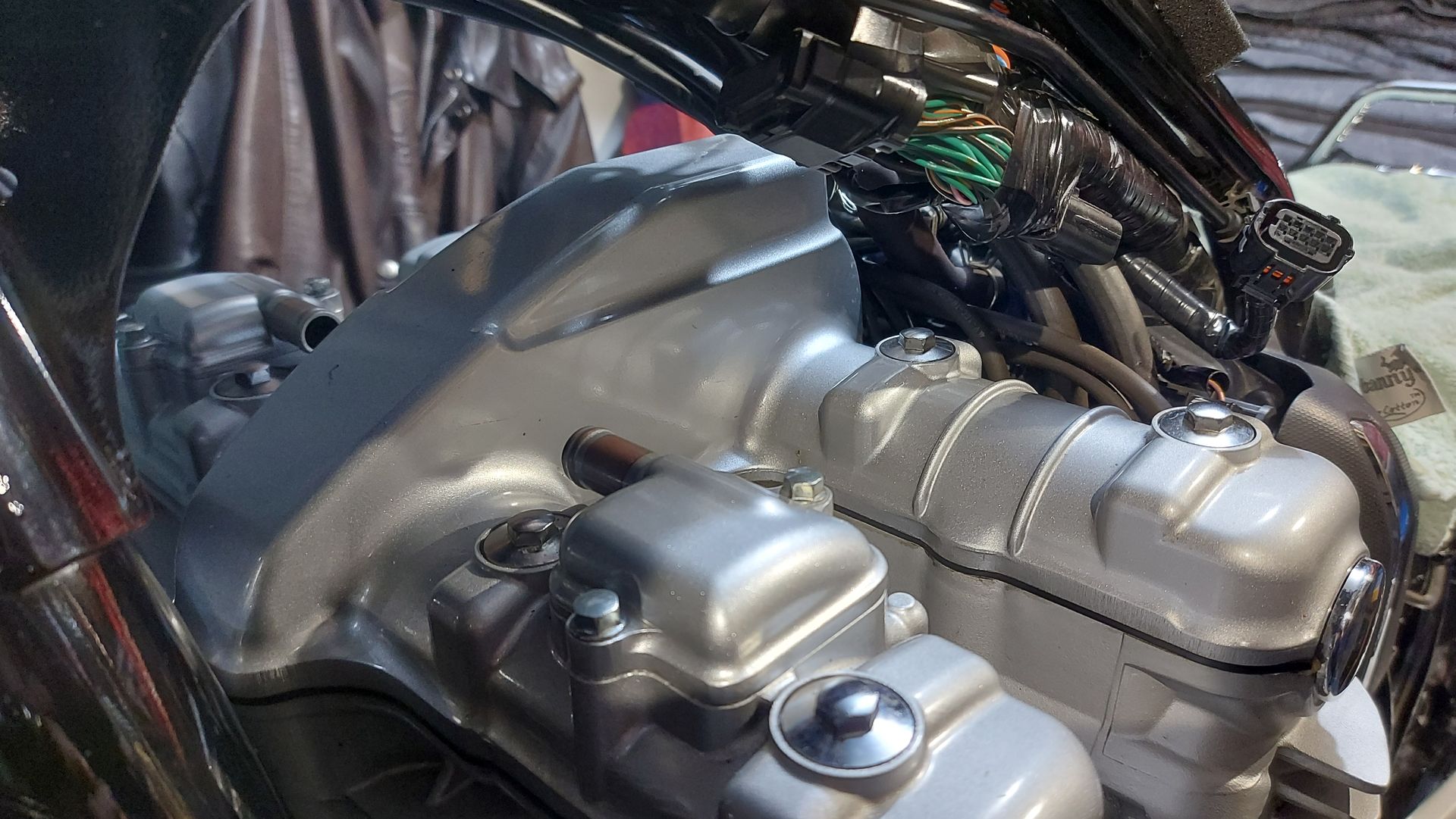

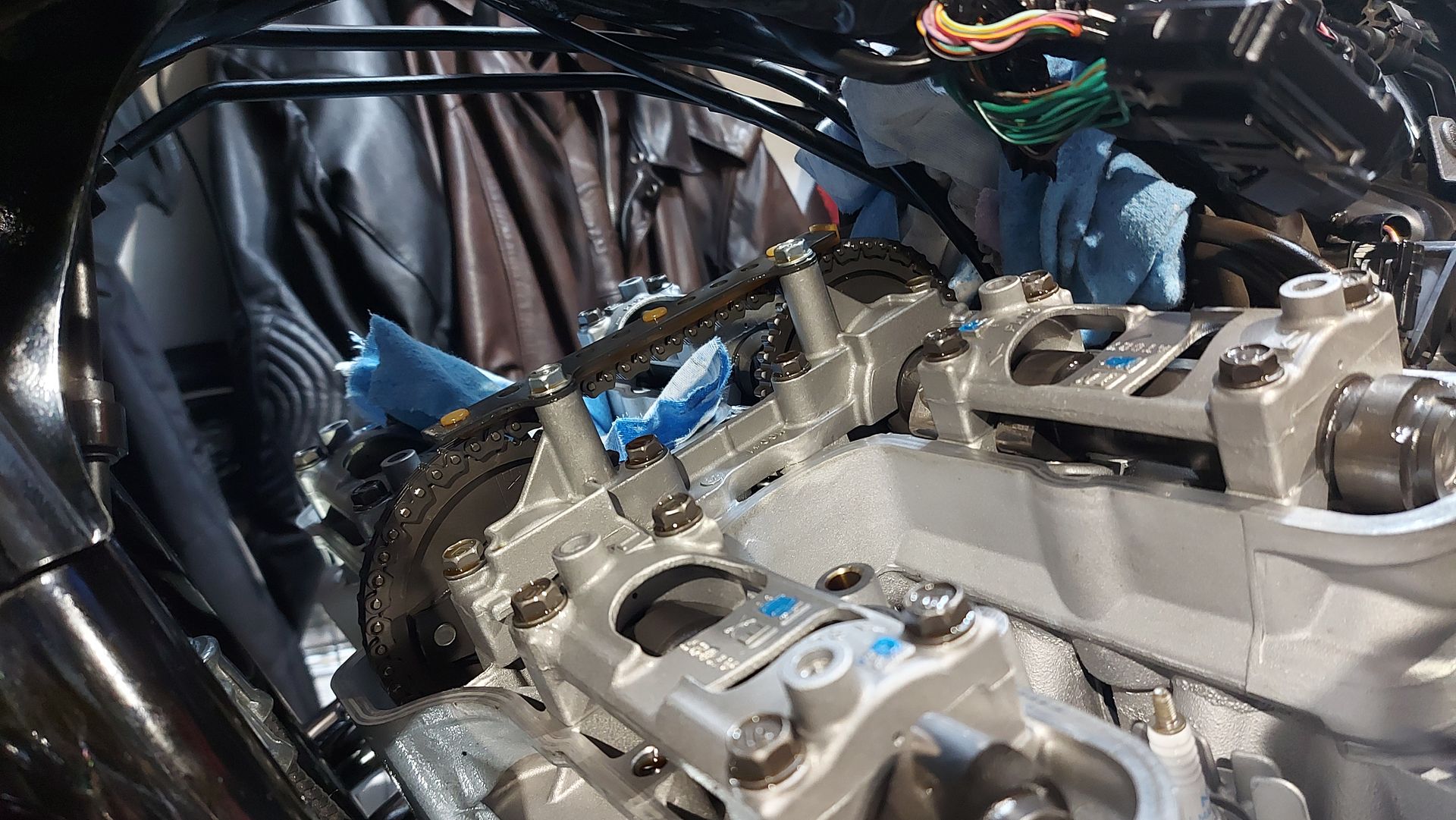

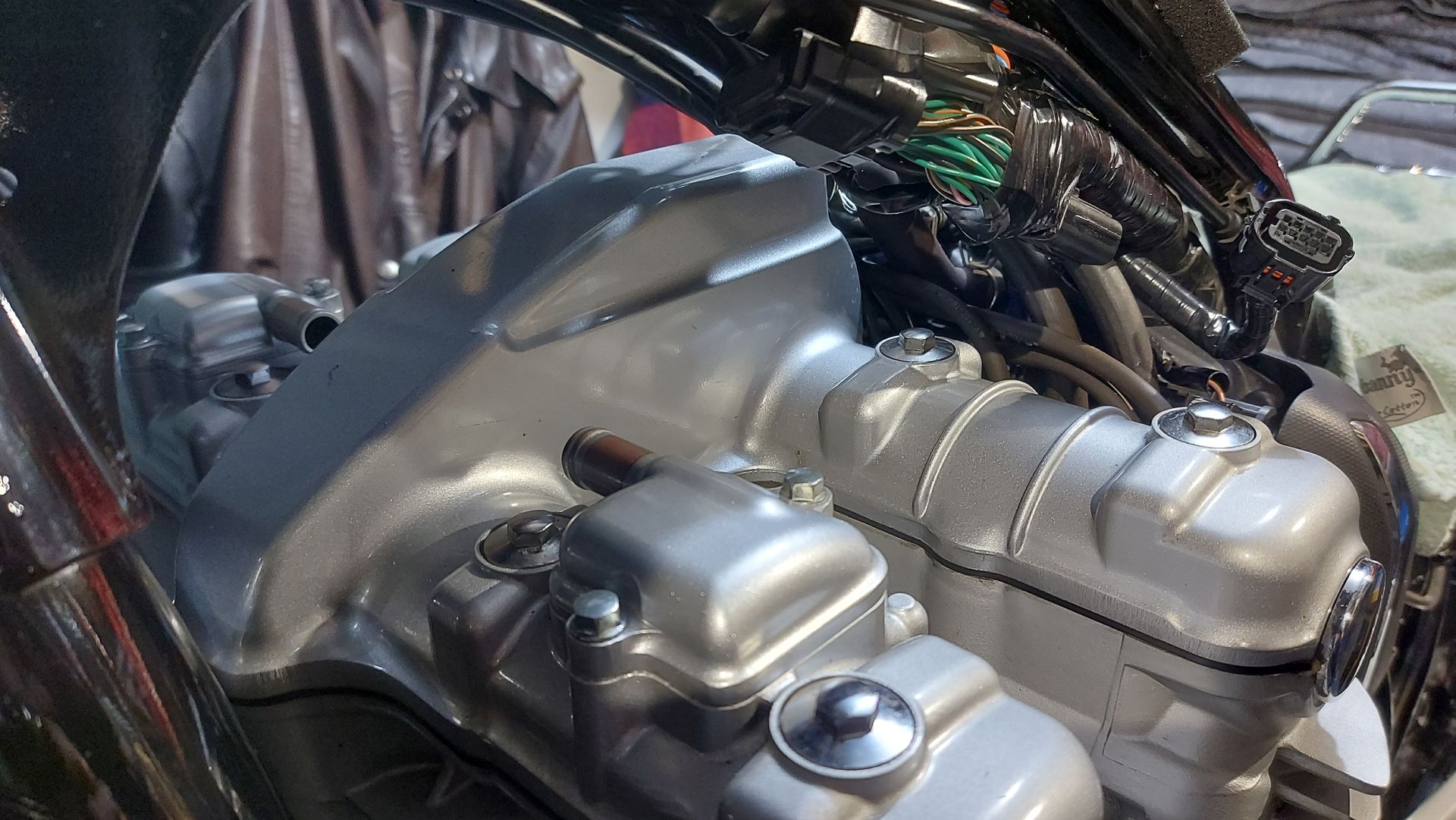

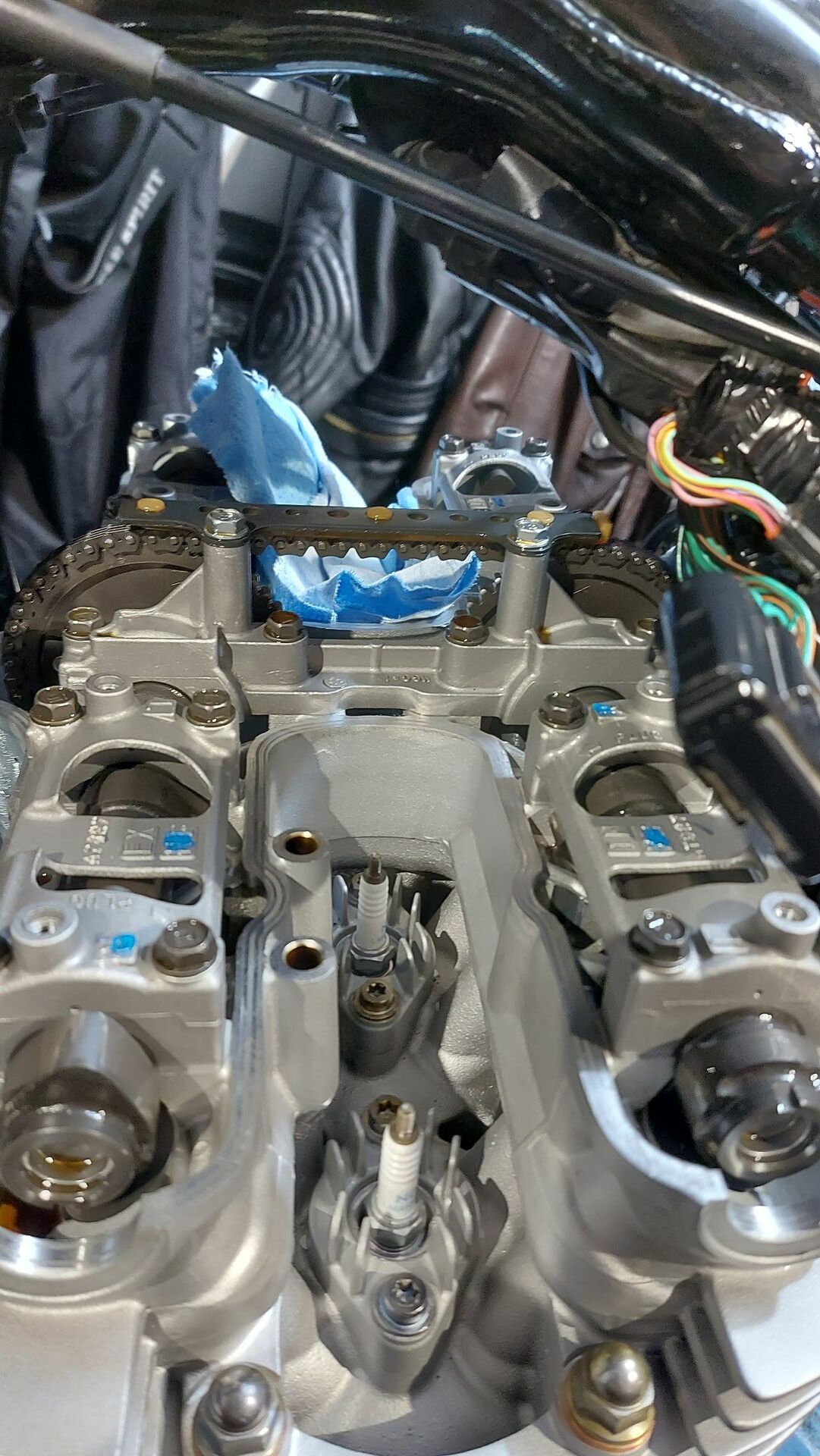

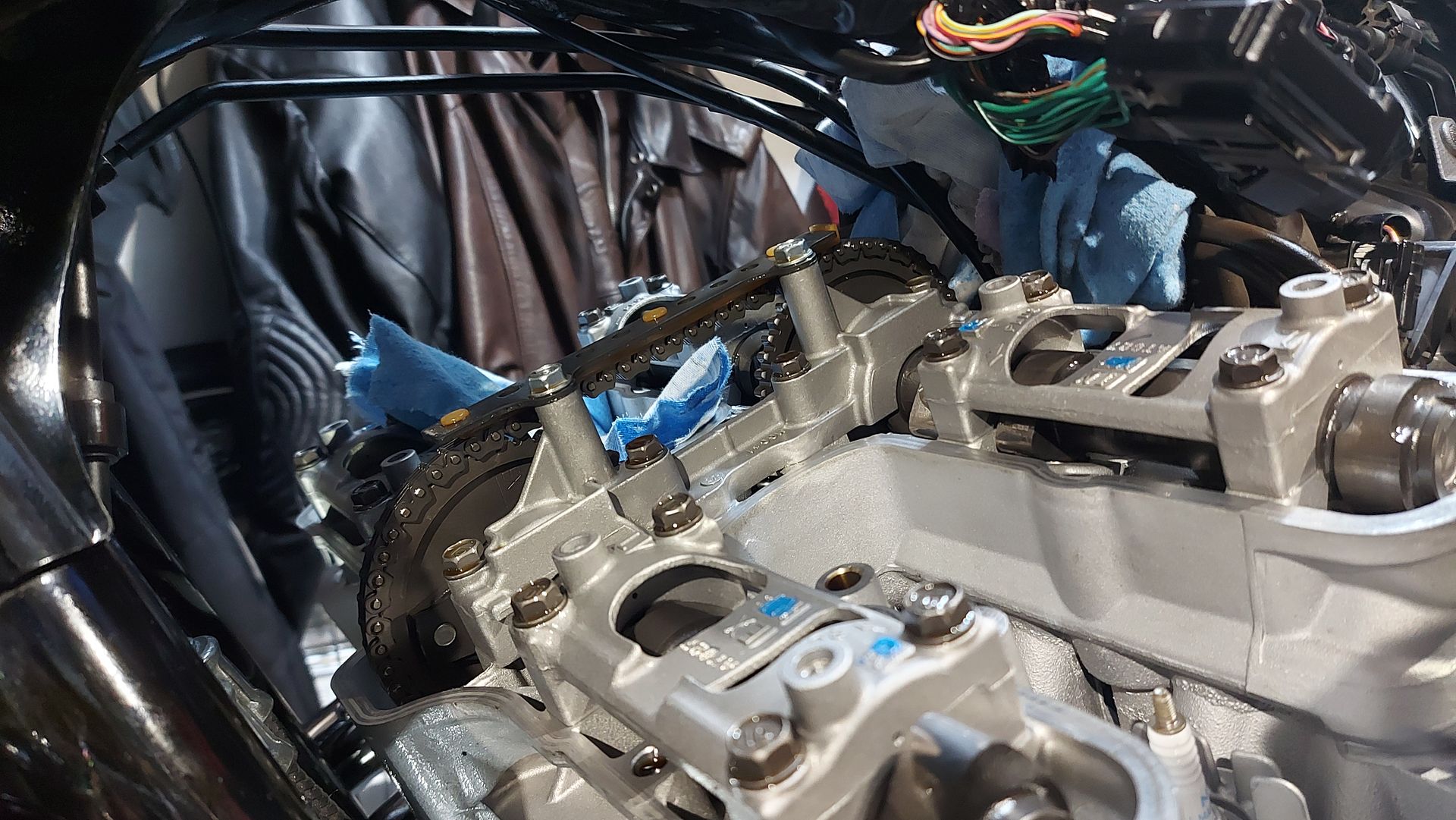

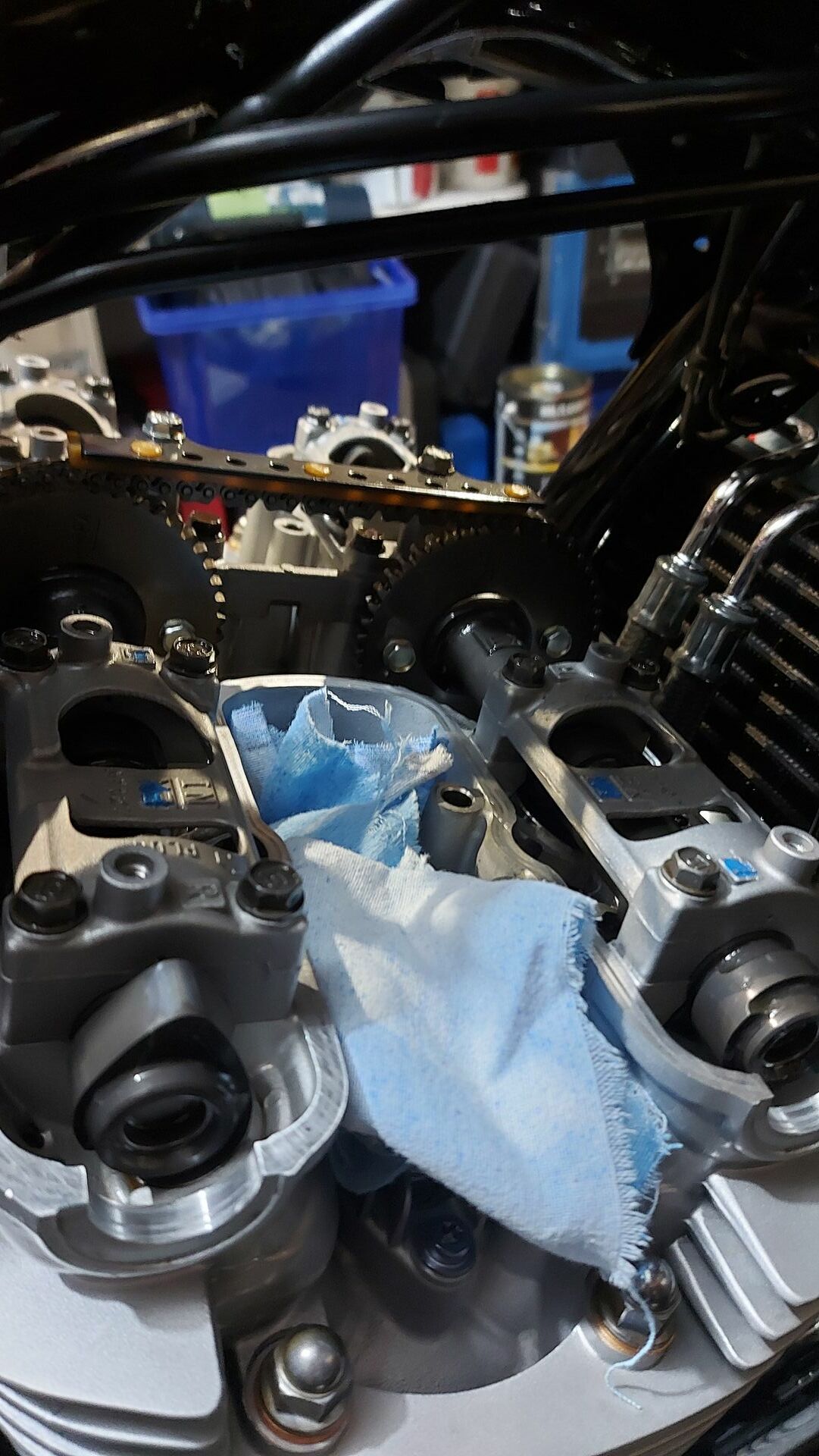

nach 5 Jahren und 18000 km habe ich jetzt die Ventilspielkontrolle durchgeführt. Tank runter und dann nach Werkstatthandbuch verfahren.
Zündspuleneinheit und Abdeckung muss runter.
Alle Werte: Auslass 0,28 Einlass 0,15 voll im grünen Bereich.
Gruß Robert

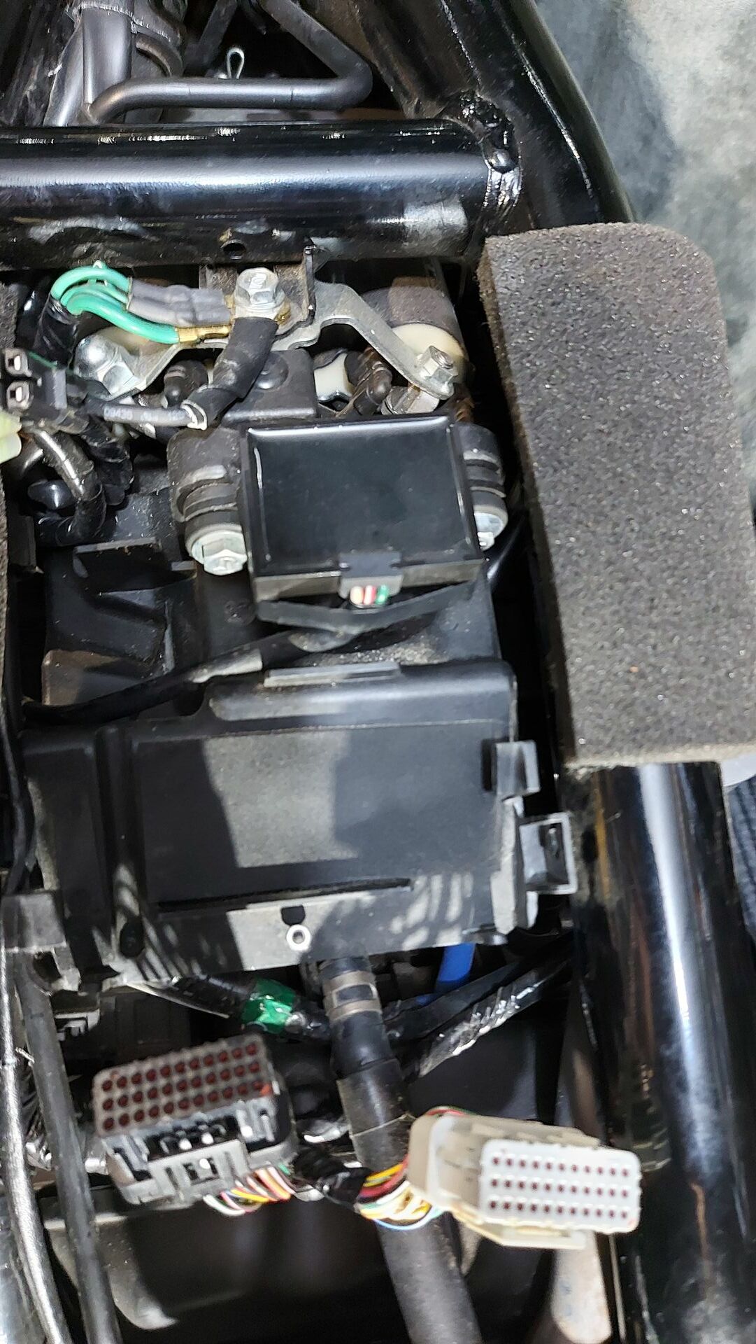

#4 Servus

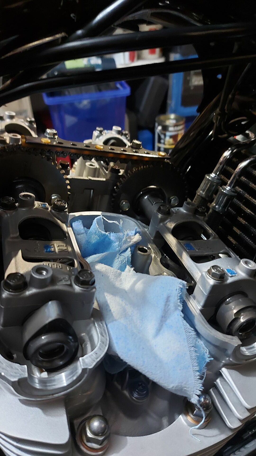

Schwierig ist es nicht aber einige Stunden Arbeit sind es schon.
Am besten wär es wenn Du
ohne Zeitdruck schrauben
kannst.Es muss halt alles unter
dem Tank abgebaut werden.Ventildeckeldichtung
vorsichtig ausbauen.
die Kupplungs und Bremsleitungshalter hab ich auchgelockert.So geht der Deckel besser raus
