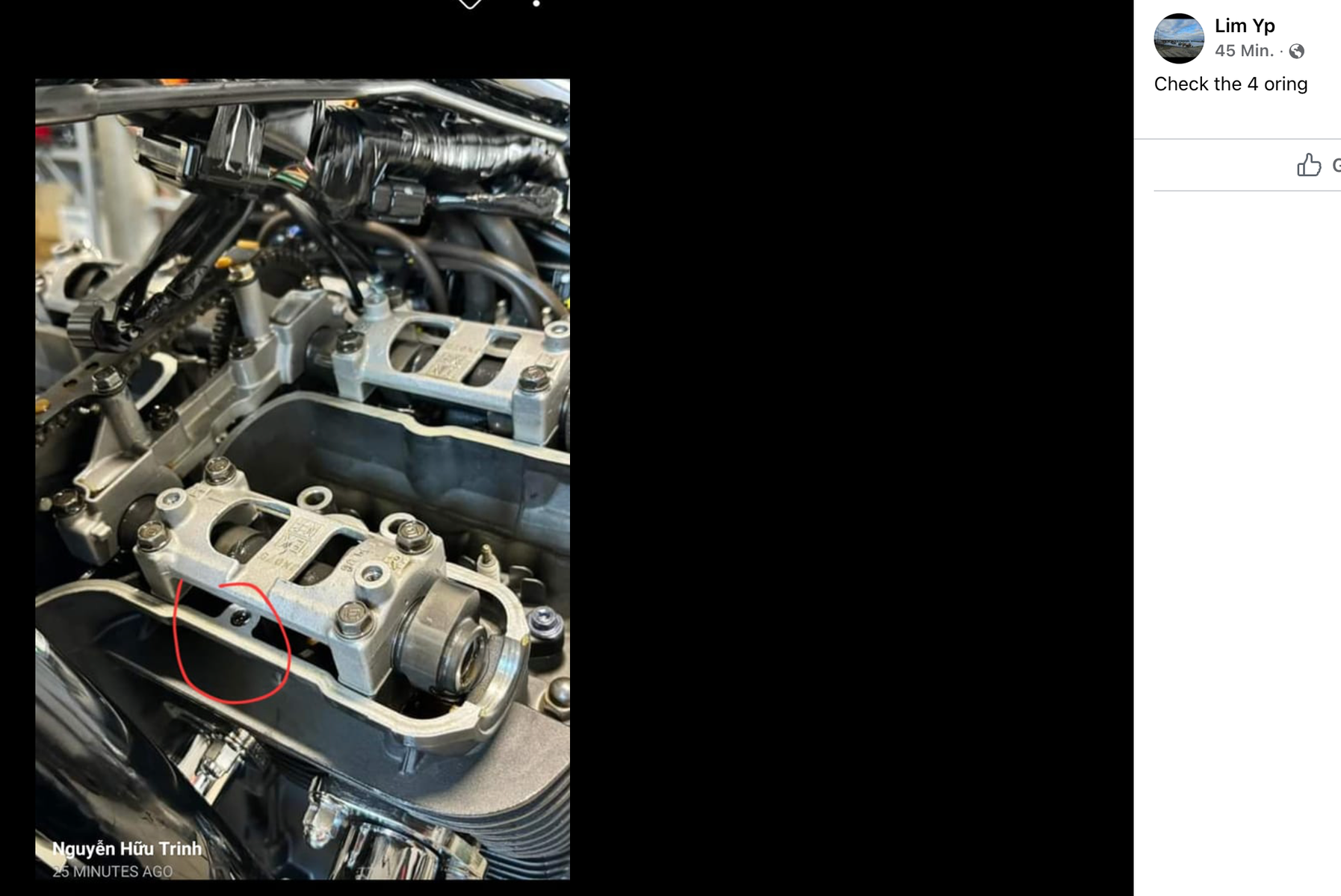

    Hallo, habe ein leichtes Klacken am ersten Zylinder. Dachte ans Auslassventil. Heute habe ich von YT dieses Video vorgeschlagen bekommen. Was meint ihr zu diesem Video? Jemand was ähnliches erlebt?

    Hier wird es sehr gut erklärt
    Moin Ich hatte das gleiche Problem habe das Ventilspiel geprüft und die Ohrringe gar nicht beachtet alles wieder zusammengebaut. Plötzlich war auch dieses Klackern da.
    Ich hatte erst gedacht es liegt an verstellten Steuerzeiten. Es lag anscheinend an den teilw. nicht mehr vorhandenen Ohrringen. O-Ringe erneuert bzw. ergänzt - alles wieder normal.
