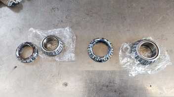

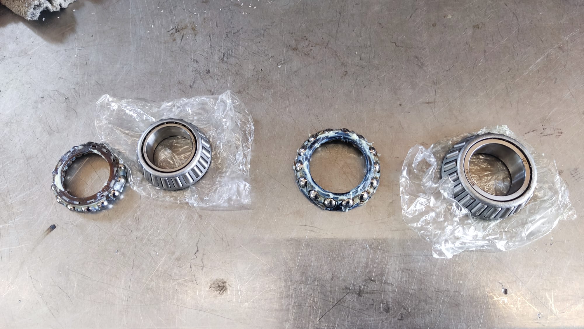

    Meine Occasion hatte das auch, mittlerweile Stossdämpfern hinten gewechselt und neues Lenkkopflager - bei nun 100'000km + ... alles viel viel besser, aber nicht perfekt ... habe aber keinen Vergleich zu einer anderen CB 1100
    Also laut Foto von Kugellager auf Kegelrollenlager gewechselt. Kann nur von meiner GS400 sagen, daß das Kegelrollenlager wohl fahrtechnisch bei dieser 77er Suzi genauso gut und von der Haltbarkeit her unvergleichlich besser ist. Musste danach nie wieder wechseln, was schon allein deswegen von Vorteil sein soll, weil jeder Lagerwechsel das Risiko einer Beschädigung des Rahmens dort in sich tragen soll.
    Wußte bis heute gar nicht, daß die CB am Lenkkopf ein Kugelrollenlager hat, mußte bei meiner ja auch noch nicht gewechselt werden. Gibt’s hier Erfahrungswerte zur km-Leistung dieses Lagers?
