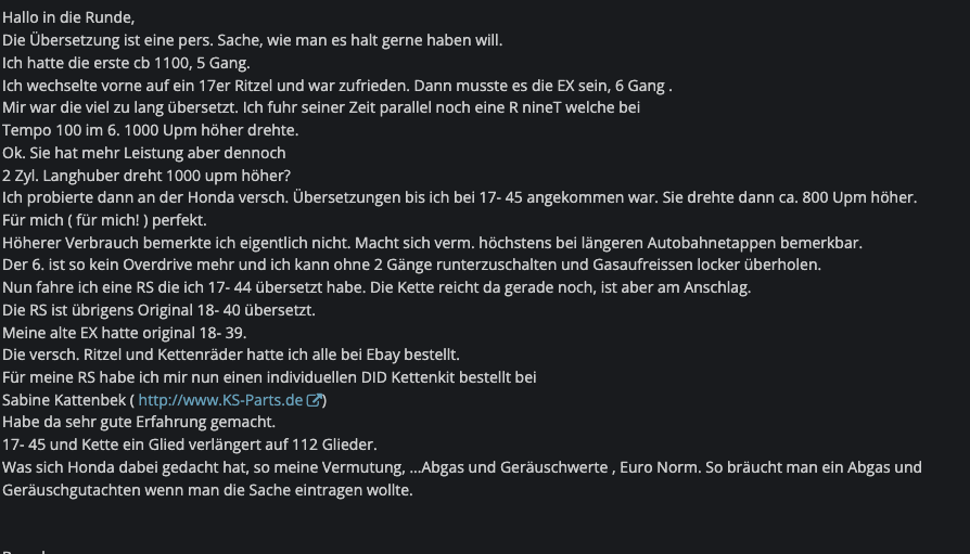

    Danke für die Hinweise! Meine erste Suche hatte nix ergeben, aber bin dann doch fündig geworden.
    Diese Antwort fand ich herausstechend ... ich überlege aber immer noch, tja ... mal probieren und wieder zurück ist halt Portemonaie-Lastig.
    Die Geschwindigkeit wird am Hinterrad abgenommen. Da verändert sich Nichts bei einen größeren Kettenrad ( oder alternativ kleineren Ritzel) .
    Die Drehzahlerhöhung ist minimal und damit vernachlässigbar bei der CB mit der langen Übersetzung.
