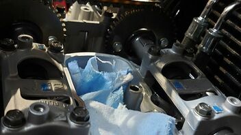

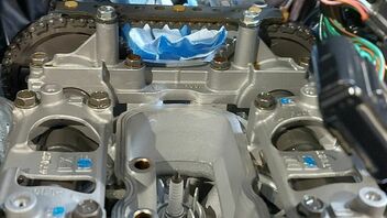

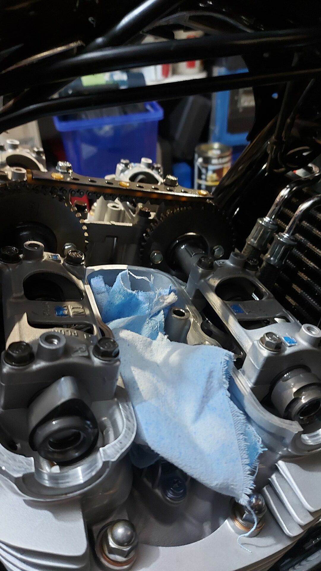

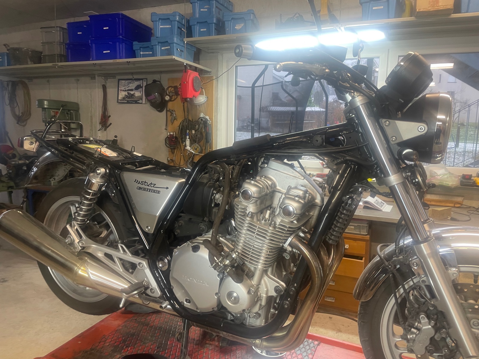

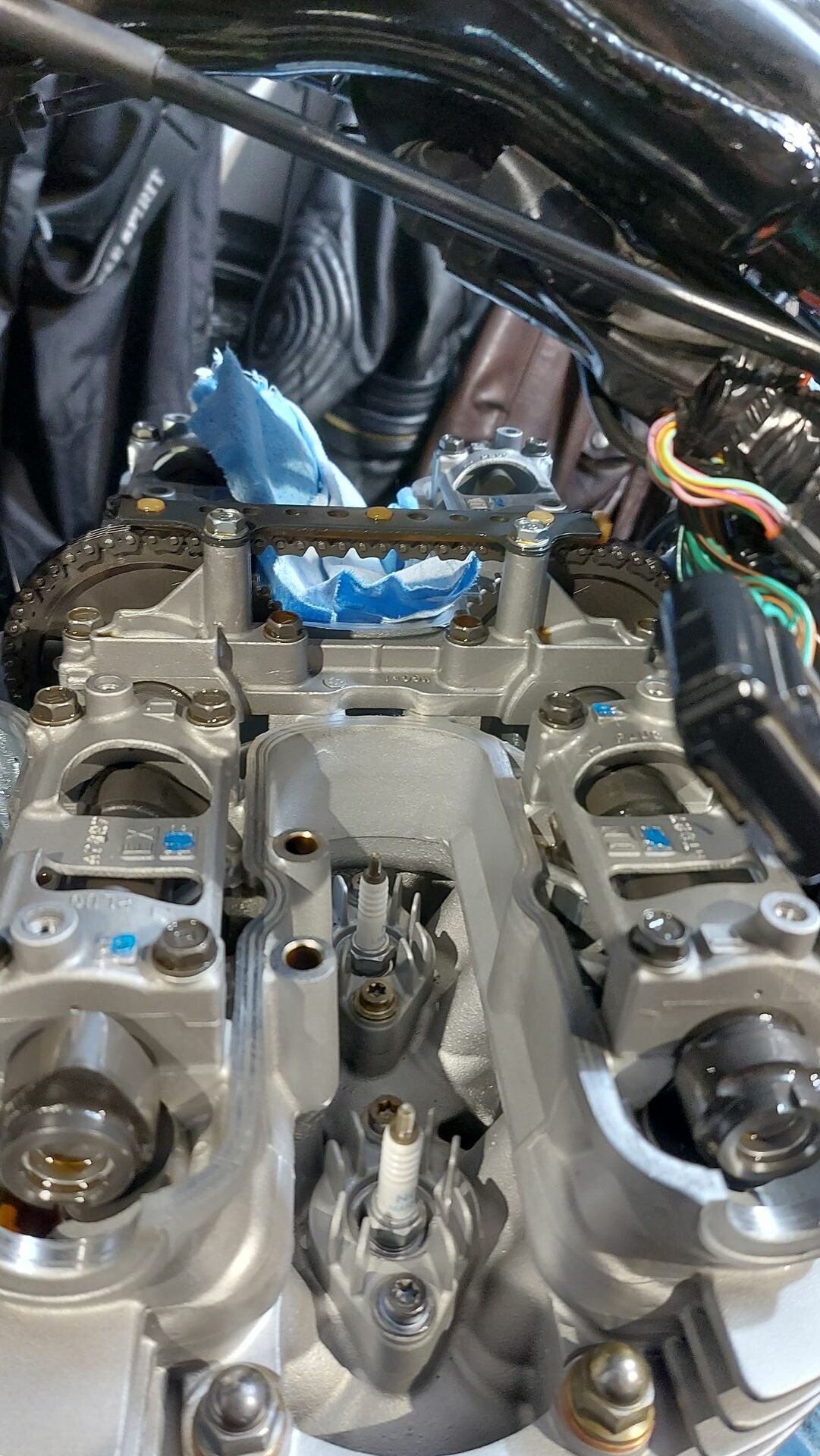

Der Deckel geht nach Rechts raus. Stecker Kabelbaum und Halter Bremsleitungen musste ich lösen.
Hatte ich alles gemacht aber das Ding wollte nicht runter und immer mit der Angst im Rücken wie bring ich den wieder rein 😄
Warum bereust du es?
Ist schon mühsam bis man am Ventildeckel ist, konnte ihn auch nicht ausfahren, Kollege hielt ihn hoch zum kontrollieren 😄 zum guten Glück hatten alle genügend Spiel 🙏👍
Servus
Steuerkette entspannen meinst Du?. zur Kontrolle muss man
nicht entspannen. zum einstellen
mit den entsprechenden Shims
muss die Nockenwelle raus und da muss die Kette entspannt werden.
Gruß Robert
Vielen Dank für die Info
Habe ich auch so gedacht, nach Werkstatt Buch ist es anders.
Alle Ventile gut Heute noch alles zusammen montierten und hoffen das sie dicht ist 🙏.
