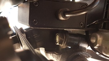

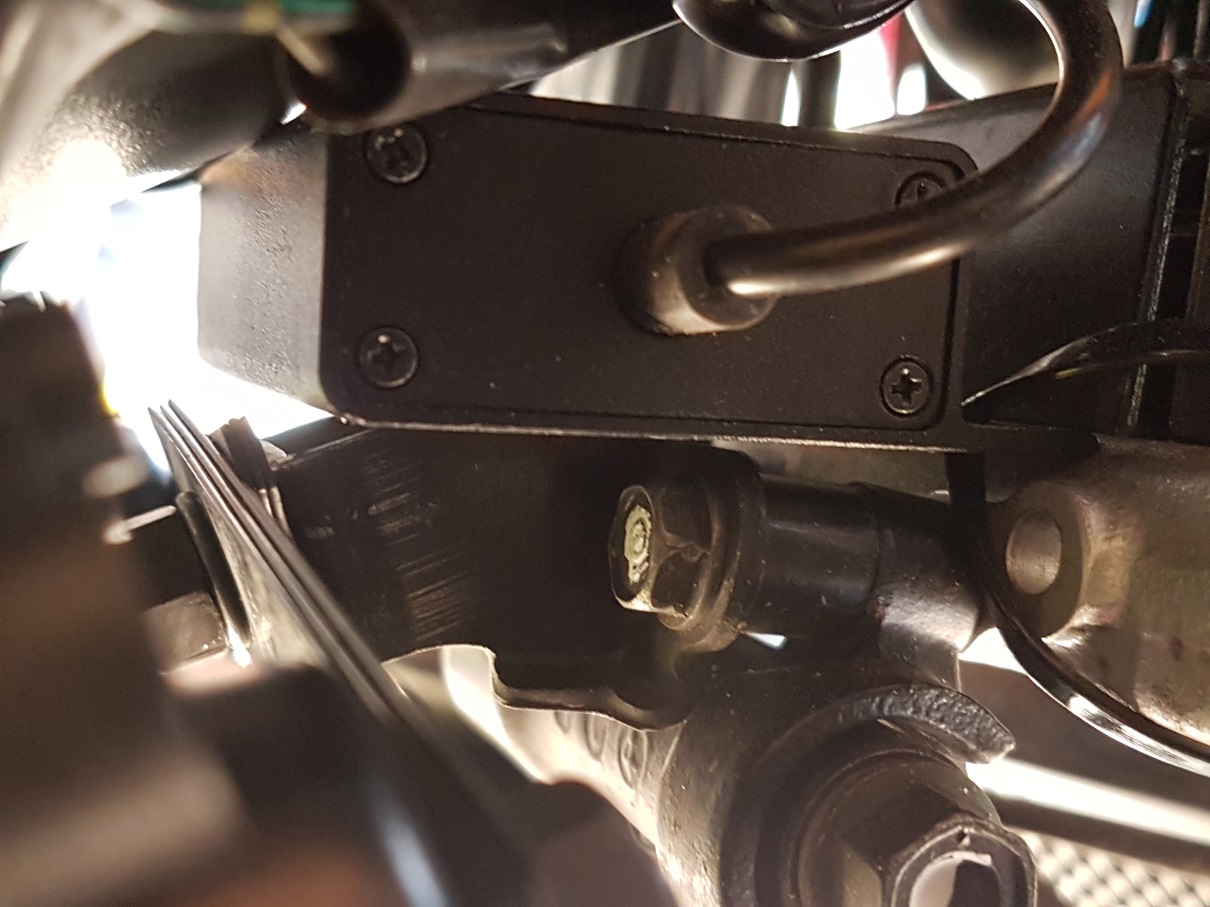

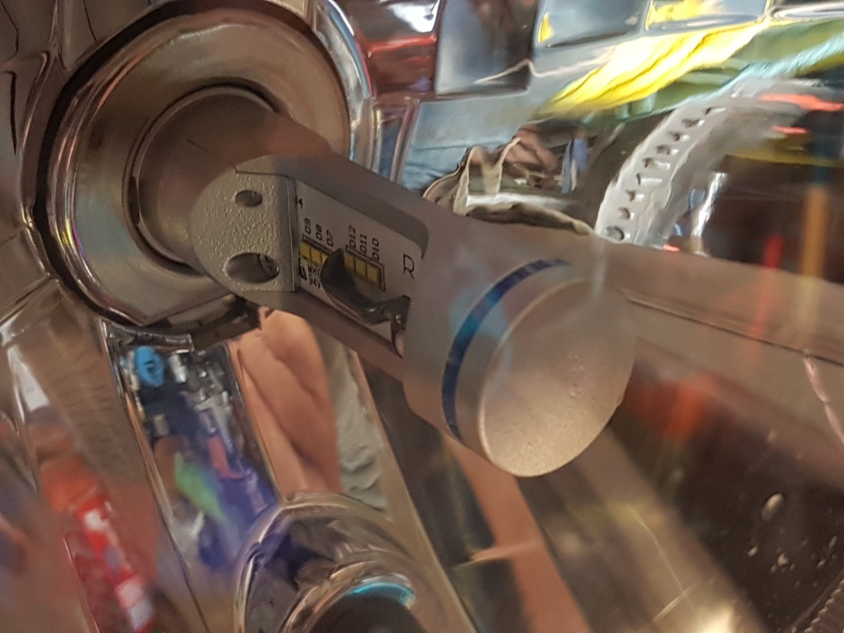

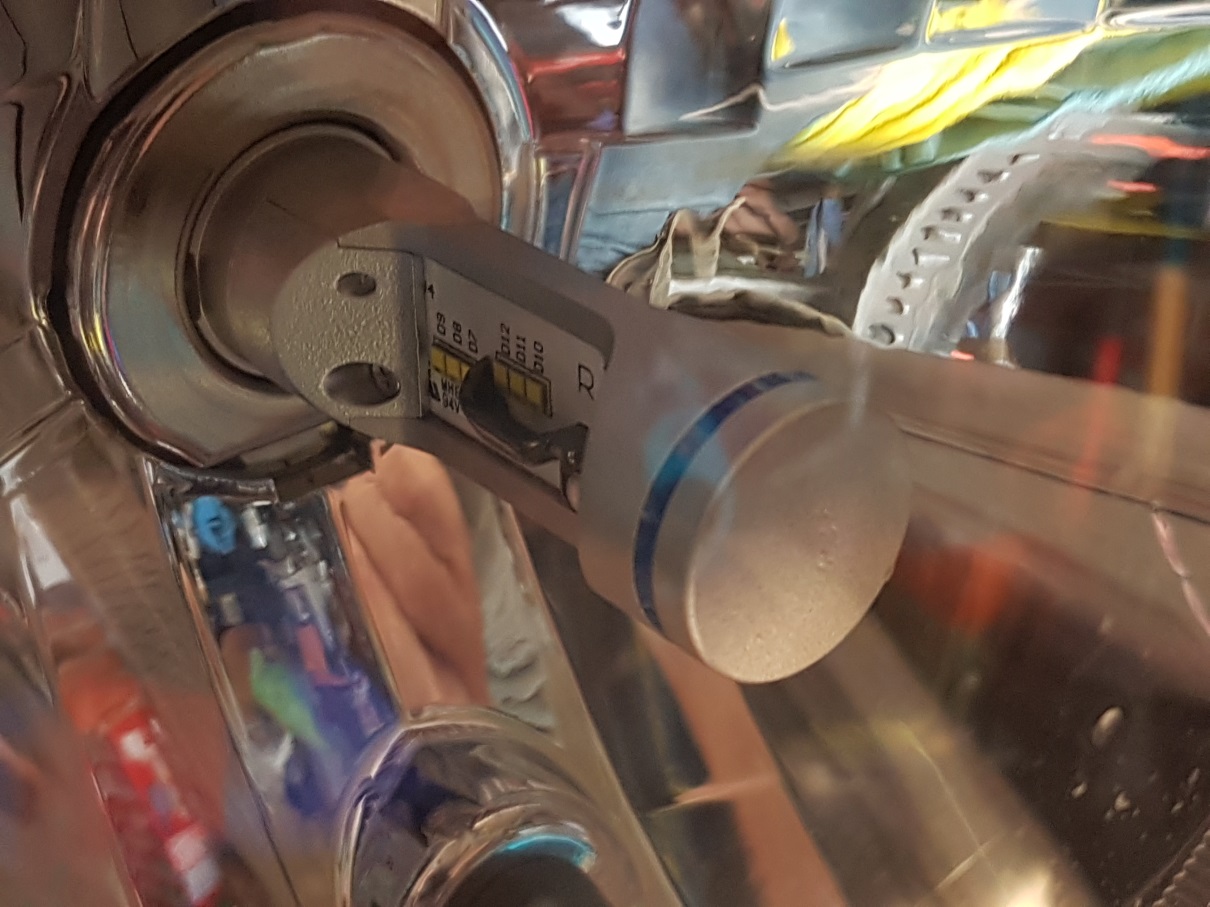

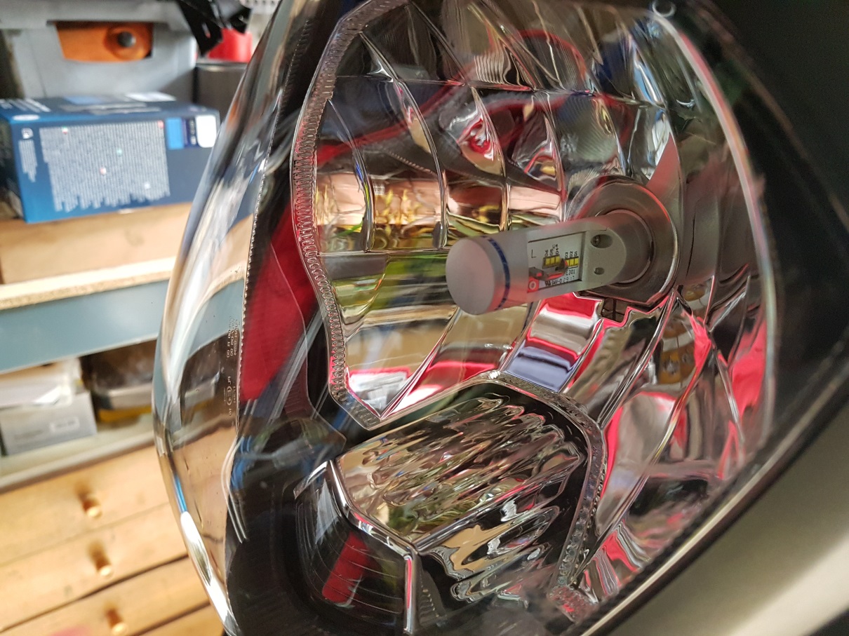

    Die LED von Philips passt in den Scheinwerfer. Das Vorschaltgerät/Trafo muss man ausserhalb des Scheinwerfergehäuses platzieren. Kabel ist dafür lang genug.
    Gruss Matthias

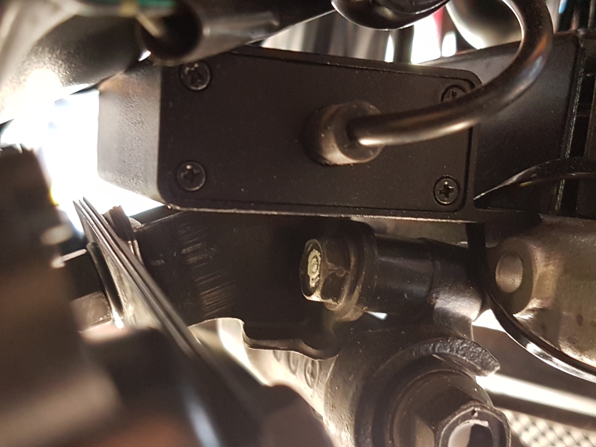

  • #26

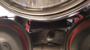

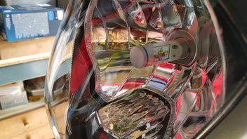

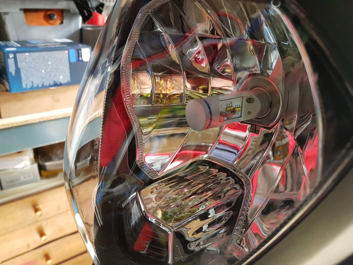

    Fotos habe ich im Moment keine.
    Wenn ich den Scheinwerfer fotografiere sieht man nicht viel, da alles im Inneren ist. Nur das
    Vorschaltgerät/Trafo ist unter dem Scheinwerder befestigt. Die Öffnung hinten im Scheinwerfergehäuse habe ich etwas vergrössert zur besseren Belüftung und Durchführung der gesamten Originalkabelei. Ist eng im Scheinwerfer, aber geht.
    Werde bei Gelegenheit mal Fotos machen.
    Lichtausbeute ist top, kein Vergleich mit H4. Auch die Hell/Dunkelgrenze ist definiert wie bei einer H4.
    Haben die Philips auch in einer MT07 drin.
    Gruss Matthias
    Back to the roots

    Ist inklusive Vorschaltgerät.
    Es sind auch zwei LEDs für den Preis.
    War für uns ok. , da wir zwei Motorräder ausgerüstet haben.
    Lichtausbeute ist überragend und auch die Hell-Dunkelgrenze ist wie bei H4 klar definiert.
    Gruss Matthias
