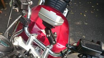

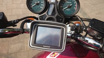

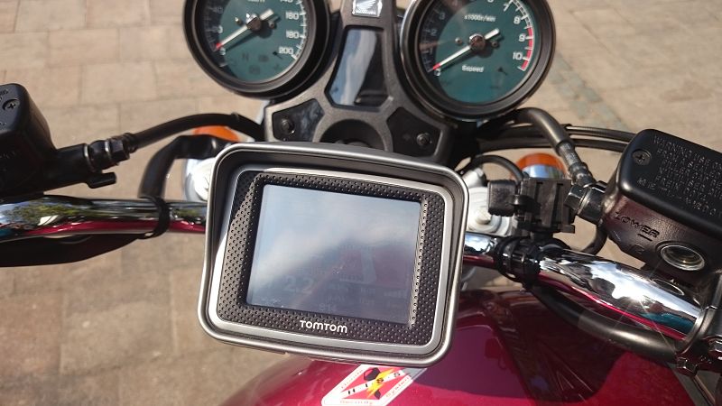

Ich verwende an meinen anderen Bikes nach vielen Fremdversuchen inzwischen nur noch den BMW Navigator 4 im entsprechenden BMW Cradle. Der Grund: Während der Fahrt möchte ich durchaus auch einmal sehen wer auf meinen Handy anruft oder allenfalls ein Musikstück hören (ok, nicht auf der CB, denn die spielt die schönste Musik).
Beim Navigieren wiederum ist mir die Bedienung wichtig, möglichst simpel und das auch im Winter. So bin ich schliesslich beim Navigator gelandet, obwohl der massiv teurer wie z.B. das Original Garmin ist. Aber mit der BMW Halterung sind die wichtigen Funktionen auf den linksseitigen Tasten verlegt und das lässt sich wirklich deutlich effektiver bedienen als ein Touchscreen!

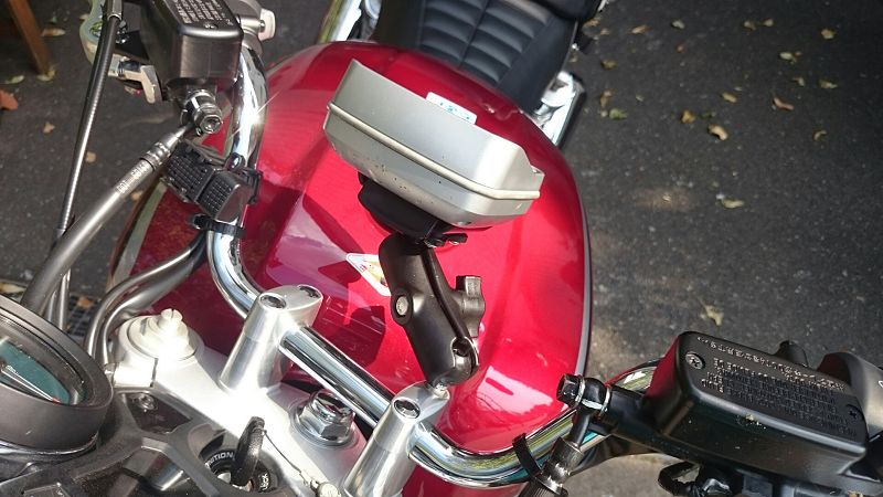

Es musste somit eine Halterung her, um den BMW Cradel (das Tastending) an der CB zu befestigen. Die Halterung sollte in Chrom oder Schwarz sein und sollte ohne Navi optisch nicht zu sehr stören. RAM-Mount fällt komplett weg, sieht schei...e aus und ist mechanisch ein Gemurkse.
Bei SW_Motech wurde ich fündig, die Halterung passt perfekt zur CB und lässt sich mit Clip-Verschluss rasch abnehmen. Wie das ausschaut, seht ihr in den Bildern. Strom habe ich direkt von der Batterie geholt bzw. ich habe mir so eine Steckerleiste für CAN-Bus Bikes bei Touratech gekauft (http://shop.touratech.de/tps-1…s-relaisschalter-15a.html). Diese Steckerleiste wird ganz simpel mit der Batterie verbunden (also Plus und Minus) und zusätzlich eine gelbe Steuerleitung um die Leiste via Zündung EIn/Aus schalten zu können. Das gelbe Kabel habe ich in ein dünnes, schwarzes Schutzrohr verlegt und nach vorne, in die Lampe gezogen. Dort sucht man dann das Standlicht bzw. die dazugehörende Plusleitung und holt sich mit einer Klemme deren Signal. Von nun an schaltet die Steckerleiste alle angeschlossenen Verbraucher mit der Zündung ein und aus. Gesichert ist das alles ebenfalls via vorhandener Sicherung in der Steckerleiste. Funktioniert also prima und ist eigentlich für jedes Bike sinnvoll, nicht nur für BMWs mit CAN-Bus.

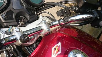

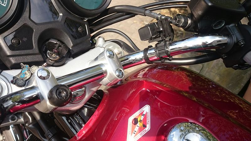

Ich habe dann zusätzlich noch eine ZigiDose am Lenker montiert (sieht man auf den Bildern), damit habe ich auch unterwegs die Möglichkeit z.B. das Handy zu laden oder die Kamera etc., ganz praktisch ![]()
