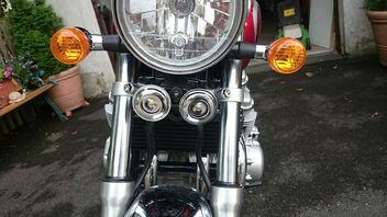

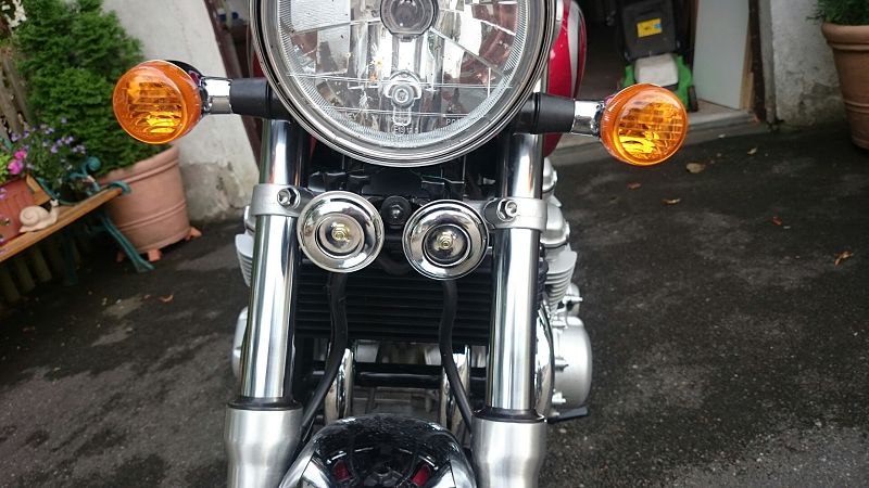

    Ich mag grosse Hupen :icon-redface: , also solche aus Chrom!
    Jedenfalls habe ich mir heute so ein Doppelpack gekauft (https://www.louis.de/artikel/d…n/10034934?list=101905260) und es klingt nun etwas intensiver (lauter) und schaut rein subjektiv auch besser aus, da in Chrom.
    Nicht einfach war die Demontage der Originalhupen, man benötigt ziemlich Kraft um die Mutter zu lösen (alte Hupe dabei festhalten!) und noch mehr Kraft braucht es um die neuen von der dämlichen Blechlasche zu befreien. Erst anschliessend kann die neue Hupe an die bestehende Lasche am Bike festgeschraubt werden. Achtung: Bei meine Wahl musste erst mit einem 9er oder 10er Bohrer nachgebohrt werden, die neuen Hupen hatten ein leicht grösseres Gewinde bzw. Bolzen.
