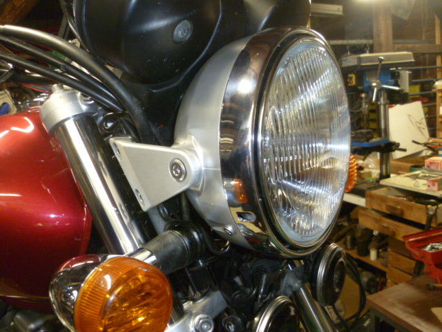

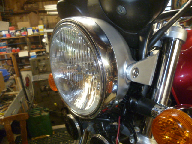

#23 Halo Zusammen,
den Riffelglasscheinwerfer an meiner CB1100 ex hab ich jetzt fertig.
Aber : das Chromgehäuse geht nicht, weil das Volumen für die vielen Stecker zu klein ist, ich hatte alles schon beieinander aber bei dem gequetsche im Scheinwerfer habe ich Sorge wegen eventuellen Kurschlüssen. Die Einführung hab ich auch schon grosszügig ausgeschnitten.
Die andere Lösung ist, den Riffler an das original Gehäuse anpassen und den Scheinwerfertopf lackieren, so hab`s jetzt ich gemacht.Rainer

#25 Also dass so ein Thema so aufgeht, zeigt nur, dass hier Leute dabei sind die sich zur 750er four`71 zurücksehnen. Und wenn`s damals nur ein Traum war … Ich hatte eine in der Garage stehen.
highlander : diese Schrauben auszutauschen ist Stielbruch, das geht nicht.
Da muss eine andere Lösung her.
@Tom CUX : Danke !
Dein Vorschlag das Gehäuse in rot zu lackieren find ich wirklich noch besser als meine Lösung. Werde ich machen. Müsste Honda rot Candy Alizarin Red R 345 sein.
Gegen einen professionellen Kabelbinder hab ich natürlich keine Chance, so gut bin ich nicht.
Der umbau des Scheinwerfereinsatzes ist relativ einfach.
Der Riffelsatz passt fast genau in den original Chromring, nur an der Einstellschraube muss etwas gebastelt ( gebogen) werden, dass das zusammenpasst und so passt der Einsatz und Chromring in den `"alten" Topf und das Kabelproblem ist so auch gleich gelöst.
Grüße aus dem schwäbischen Wald mit traumhaft herrlichen Kurven und fast null Verkehr.
Rainer -
