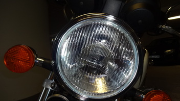

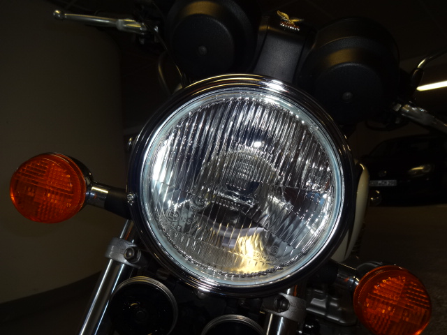

    Ich hab es gewagt und es funktioniert :dance:
    Ein stilechter 70er Jahre Riffelglasscheinwerfer mit Chromgehäuse.

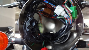

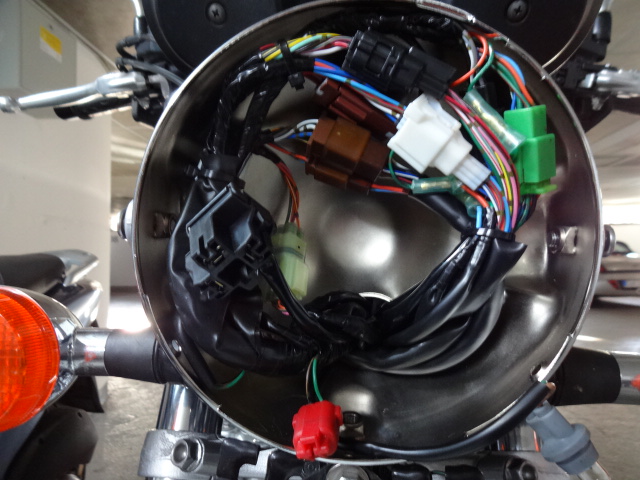

    Das Kabelgeraffel im Scheinwerfer ist schon mächtig. Schön auseinandergetüttelt und Stück für Stück durch das 40mm Loch geschoben. Die dicken Stecker zuerst!
    Der Scheinwerfer macht einen sehr wertigen Eindruck. Alles Vollmetall :clap:
    Bekommt man über die Bucht bei Biketech Pöhlmann für 59€!!!!!!!

    der Scheinwerfer ist geringfügig kleiner, ca. 3-5mm im Durchmesser
    Lichtausbeute ist soweit ich das in der Garage beurteilen kann nicht wesentlich schlechter,
    sonst rüste ich mit Osram Nightbreaker o.ä. auf

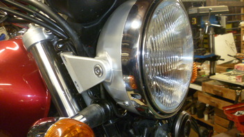

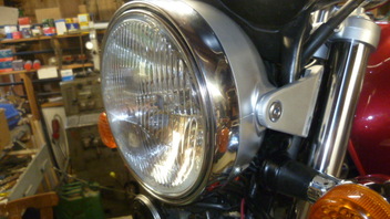

    der Scheinwerfer passt in die original Halterungen mit den Originalschrauben 8mm
    eventuell Kunststoffscheiben oder eben Windschildhalterungen dazwischen legen

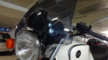

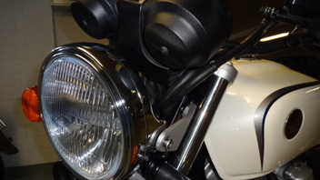

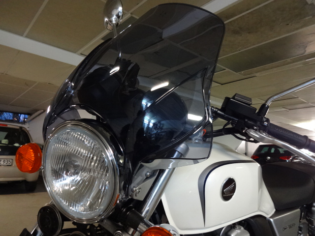

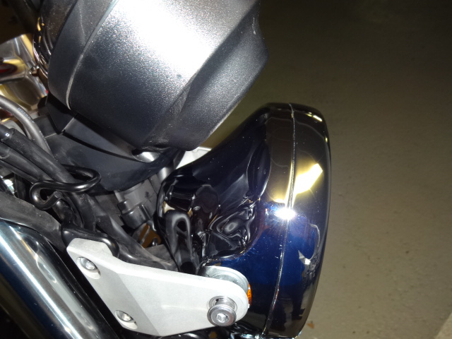

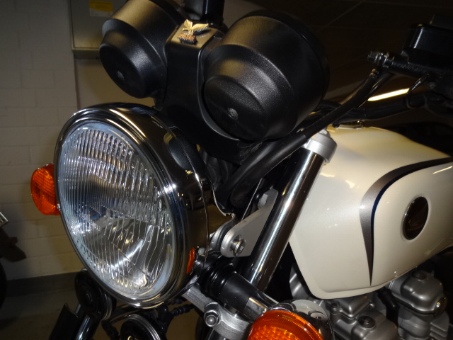

    aufgrund einiger Nachfragen hier noch ein paar Tipps und Bilder.
    Die Stecker müssen nicht verändert werden, passen auf die neue Lampe.
    Ohne Windschild passt die Lampe genau zwischen die Halter, mit Windschild empfiehlt es sich an den Halterungen der Gabel (4 Schrauben) Edelstahlscheiben einzusetzen. Damit gewinnt man auch noch ein wenig Platz für die Halter des Windschildes.
    Hier die Bilder:
