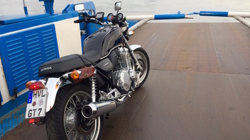

    Ich fand auch, dass die Rückleuchte einfach zu groß und wuchtig ist, obwohl sie "modellhistorisch" wahrscheinlich richtig ist. Ich denke, es wird schwierig, eine Leuchte im Originalstil (unten offener Halter) aber kleiner zu bekommen, jedenfalls habe ich nichts gefunden.
    Ich habe umgerüstet auf ein "Lucas-Style" Rücklicht (gibts bei allen möglichen Händlern), das gefällt mir jetzt besser, außerdem ist es aus verchromtem Metall, nicht aus Kunststoff wie das Original.

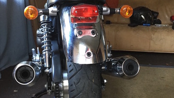

    Du kannst das obere Befestigungsloch der Originalleuchte im Fender benutzen, unten musst du 2 neue bohren. Der Nummernschildhalter muss weg, da das Schild sonst zu weit absteht und die Nummernschildbeleuchtung der Lucas Leuchte anstatt auf's Nummernschild hinter dieses strahlt. Ich habe dann das Schild direkt in die 3 Löcher des Original-Halters verschraubt.

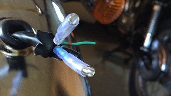

    Den Anschluss habe ich ganz simpel mit "Japan-Buchsen" realisiert, was Licht bzw. Bremslicht ist musst du durchmessen, Masse über den Fender (an meiner Leuchte war kein extra Massekabel).
