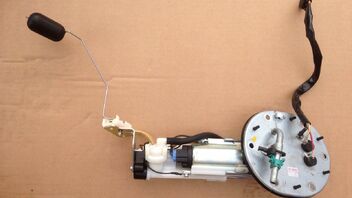

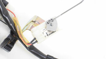

    Kleine Inspektion und mal schauen warum meine Tankanzeige immer blinkt. Es hat sich herausgestellt, dass der Schwimmer, bzw. der Arm an dem er befestigt ist) seitliches Spiel hat und dann verliert dann den Kontakt.
    Das Teil kostet übrigens 850 Euro. Die Schwimmereinheit gibt es nicht separat.
    Bei allen Varianten der CB1100 ist die gleiche Pumpe von Mitsubishi verbaut, so weit ich den Teilekatalog verstanden habe.

    Tausend Dank für die Fotos!!!
    Ist die Kreuzschlitz-Schraube das Drehgelenk?
    Bzw. kann man das seitliche Spiel durch Anziehen der Kreuzschraube wieder auf Normalmaß reduzieren?
    Das wäre ja dann vielleicht die Lösung für das Blink-Blink Problem?
    Was ich dabei aber nicht ganz verstehe: Dann müßte der Schwimmerarm den Kontakt ja "immer" verlieren und die Anzeige dann auch vorher schon falsch sein.
    Es sei denn, durch die Konstrukition wirkte sich das Spiel nur im unteren Flüssigkeitsniveau auf die Anzeigegenauigkeit aus.
    Dann haut's wieder hin.
  • #3.505
    Genau. Je weniger Benzin im Tank, desto mehr kommt das seitliche Spiel zu tragen. Ab etwa 11 oder 12l Tankinhalt kam das Blinken zuverlässig.

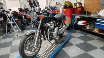

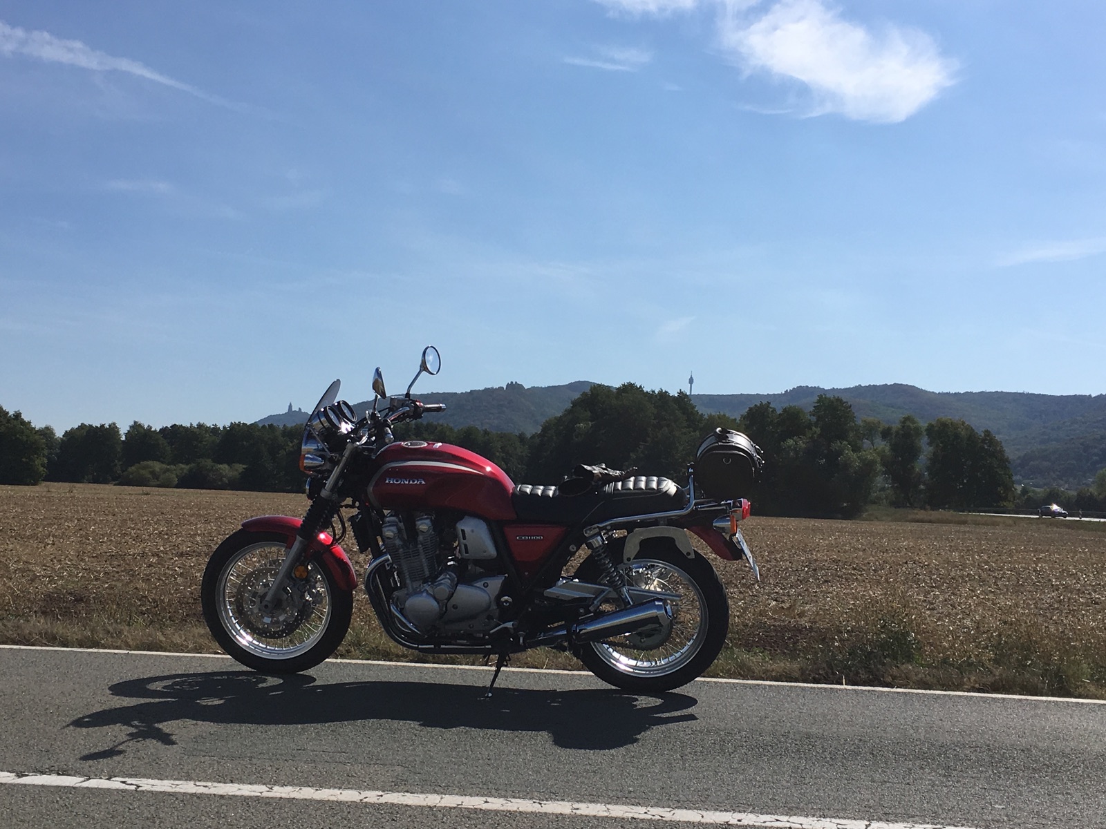

    Nein. Das runde schwarze Teil rechts oberhalb ist der Draht (um genau zu sein dessen Sicherung), der den Schwimmer hält. Mein Mech hat irgendein Plasteteil kurzentschlossen abgeschliffen um die Spielräume zu verringern, aber leider nicht im Detail ausgeführt was. Bild 3 ist von mir vor der Bearbeitung durch den Mech. Bild 1 und 2 sind aus dem Ami Forum von hier. Die hab ich nur zur Ergänzung dazu getan, aber wie ich gerade gesehen habe vergessen als solche zu markieren.
