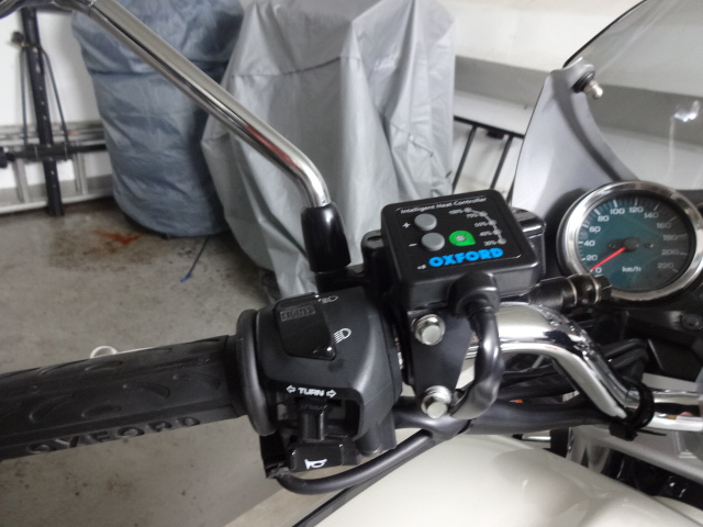

    hatte vor 3 Jahren die Oxford Heizgriffe montiert. War bisher sehr zufrieden mit Griffen und Regelung. Leider hat sich die Regelung wegen einem Kabelbruch in der Leitung zum Steuergerät verabschiedet.
    Ich suchte nach Ersatz und wollte eigentlich die Siekla Steuerung bestellen, die ist aber nicht (mehr?) lieferbar. Da fand ich die verbesserte, jetzt 5 stufige Oxford Steuerung,die sogar mit den alten Heizgriffen kompatibel ist.
    Bestellt und eingebaut und sehr positiv überrascht.
    Die Steuerung besteht nur noch aus dem Lenkermodul (vorher 2 Module) und ist daher ohne Probleme und Kabelgewirr zu verbauen.
    Relais ist nicht notwendig, da ein Spannungswächter verbaut ist.
    Das Steuermodul passt auf die alte Lenkerhalterung und sieht jetzt so aus:
    Kostet ca 36€ mit Versand im Internet

    Hallo Tom,
    hast Du das Regelmodul an der Lenkerarmatur befestigt oder eine andere Befestigungsart gewählt ?
    Ich würde das Modul am liebsten irgendwo verstecken aber das ist ja von der Bedienung her eher ungünstig :(
