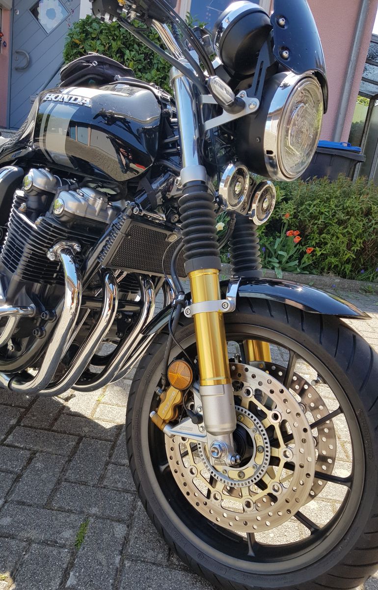

    cb-1100.de/forum/core/attachment/5430/wer Faltenbälge sucht für die RS mit 43er Gabel,
    ich habe die von der BMW R nineT Scrambler montiert, die kommen sehr gut hin. Sie hat auch 43er Standrohre. Das EX Model hat ha 41 Standrohre da sind Faltenbälge leichter zu finden.
    Kosten um die 20 Euro / Stück zu bestellen bei
    Leebmann 24 , BMW Ersatzteile Katalog.
    Einzig unten der Tauchrohrdurchmesser der NineT hat 63 , ( statt 60 bei unserer RS). der Rest passt. Also einfach was drunterkleben, fertig.
