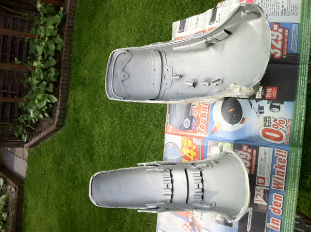

Zitat von Bergisch by NatureAlles anzeigen
Es sind übrigens zwei Lagen dünn verchromtes Blech übereinander mit Falzen genau im Spritzbereich, sozusagen ein Klassiker der Korrosionsbeschleunigung.
Ich möchte das Thema hier keinesfalls verharmlosen, aber:
Nach 30 (!) Jahren habe ich die Schutzbleche meiner SR mal abgenommen. Von außen keinerlei Rost, aber von der Unterseite her natürlich der absolute Gammel.
Ich habe mit einigen Stahlstrubbeln, welche man in die Bohrmaschine einspannt, den groben Rost so gut wie es geht abgeschliffen. Keinerlei Löcher, einige größere Flatschen, der hintere war deutlicher schlimmer (siehe Bild 2). Danach habe ich gründlich abgeklebt und aus der Dose spritzverzinkt (Bild 1). Danach Aluminiumfarbe gesprüht und fertig für die nächsten mindestens 30 Jahre!
