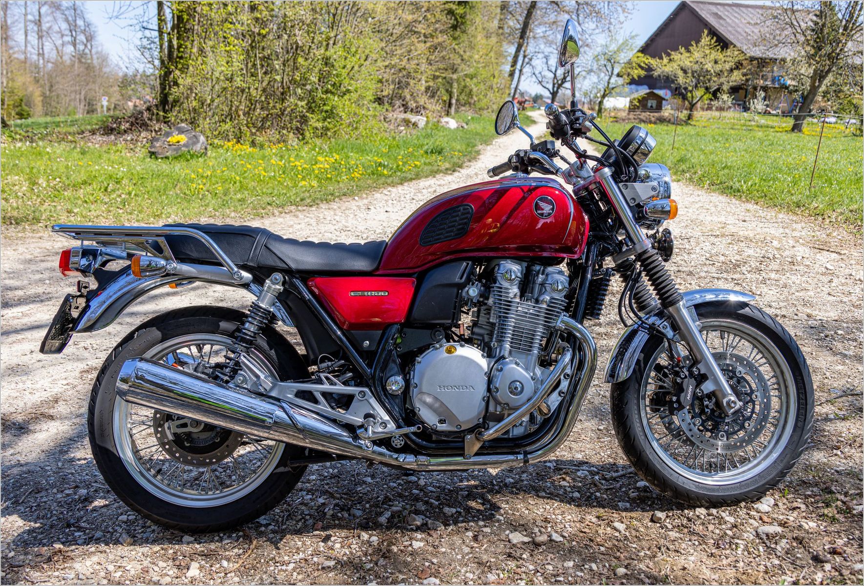

Kann ja sein, dass hier jemand Interesse hat?
CHF 7'900 ist ja ein Schnäppchen! Insbesondere mit dem vielen Zubehör.
