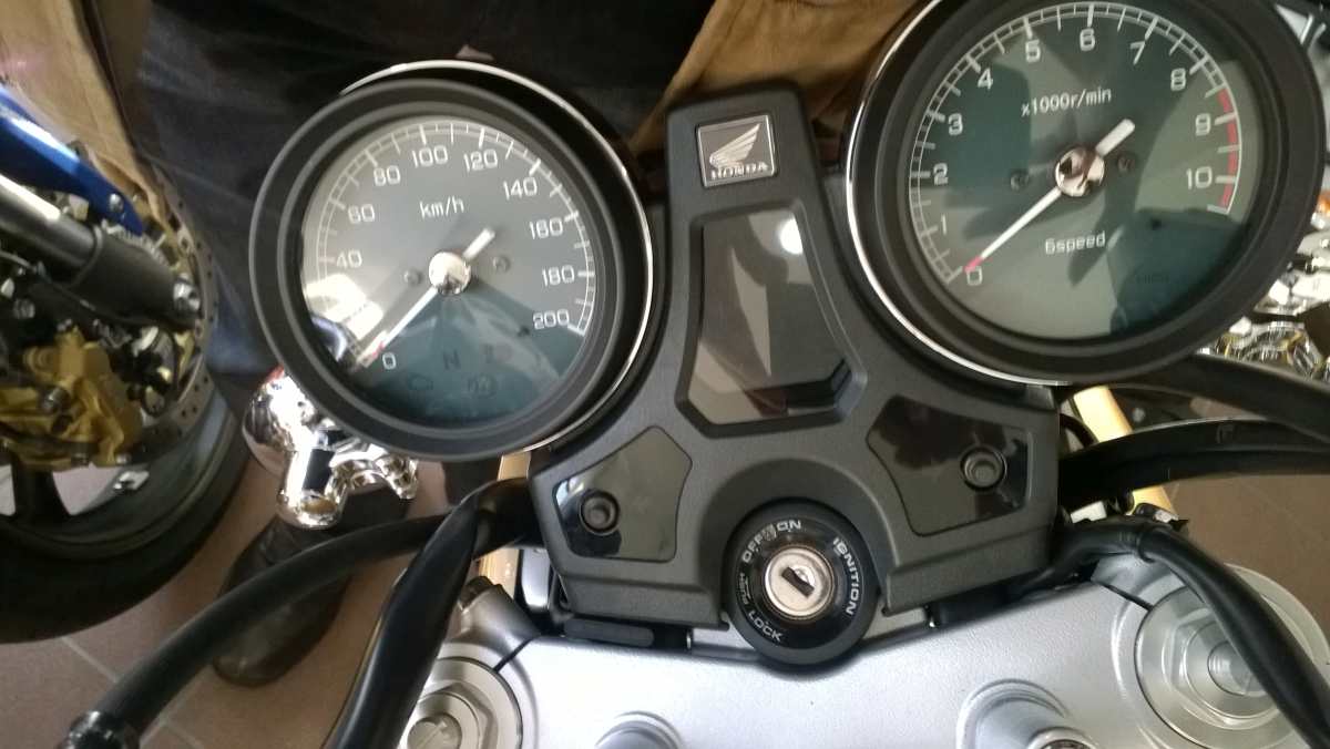

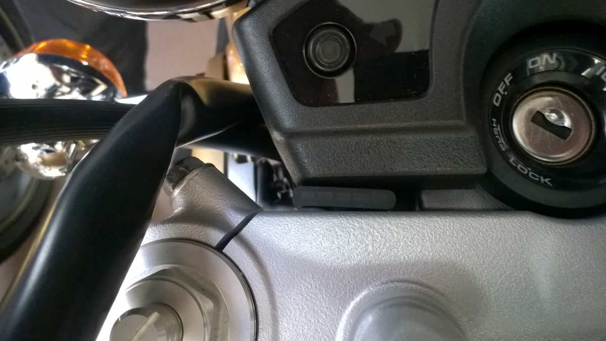

@ Willi ........ Wie versprochen zwei Bilder der Bargraphanzeige
@ Jacob ....... Ja durch die Seitenverkleidung, und das sogar mit Handschuhen ![]()

Hallo Willi,
Ein Foto von der Anbringung des Schalters bringt keine Punkte. Es ist eine kleine Sensorplatte die auf die Innenseite der linken Seitenverkleidung (schräg unterhalb des CB1100 Zeichens) geklebt ist. Also unsichtbar. Diese Stelle wird bloß von außen angetipt, und die Heizung macht was sie soll
Von der Anzeige werde ich noch ein Foto machen und hier einstellen.

Ich habe seit meinem letzten Umbau auch die Griffheizung von Coolride verbaut.
Der Durchmesser im Lenker ist für eine Patrone von 17mm geeignet. (Lieber aber nochmal selber nachmessen).
Ich habe die deluxe Variante mit Touch-Steuerung. Sie ist fünfstufig mit einer Bargraphanzeige.
Mein Mech. hat die Löcher für die Kabel unter den Lenkerarmaturen gebohrt und die Kabel durch die vorhandenen Kabelschläuche gezogen, also absolut unsichtbar......war mir sehr wichtig.
Der Bediensensor sitzt unter dem linken Seitendeckel auch unsichtbar.
Funktion: Nach dem Einschalten geht sie auf volle Heizleistung d.h. nach 4 Minuten sind die Griffe heiß...die Lenkerendgewichte mit bloßen Händen nicht mehr für längere Zeit anzufassen...um dann auf die Heizstufe vor dem letzten Ausschalten zurückzuschalten.
Diese kann natürlich jederzeit durch Antippen des Sensors verändert werden.
Die Griffheizung ist nicht ganz billig, aber immer noch preiswerter als die org. Hondaheizgriffe, und ohne bewegliche Teile.
Ich bin jedenfalls mehr als zufrieden...und das ist für mich ausschlaggebend.

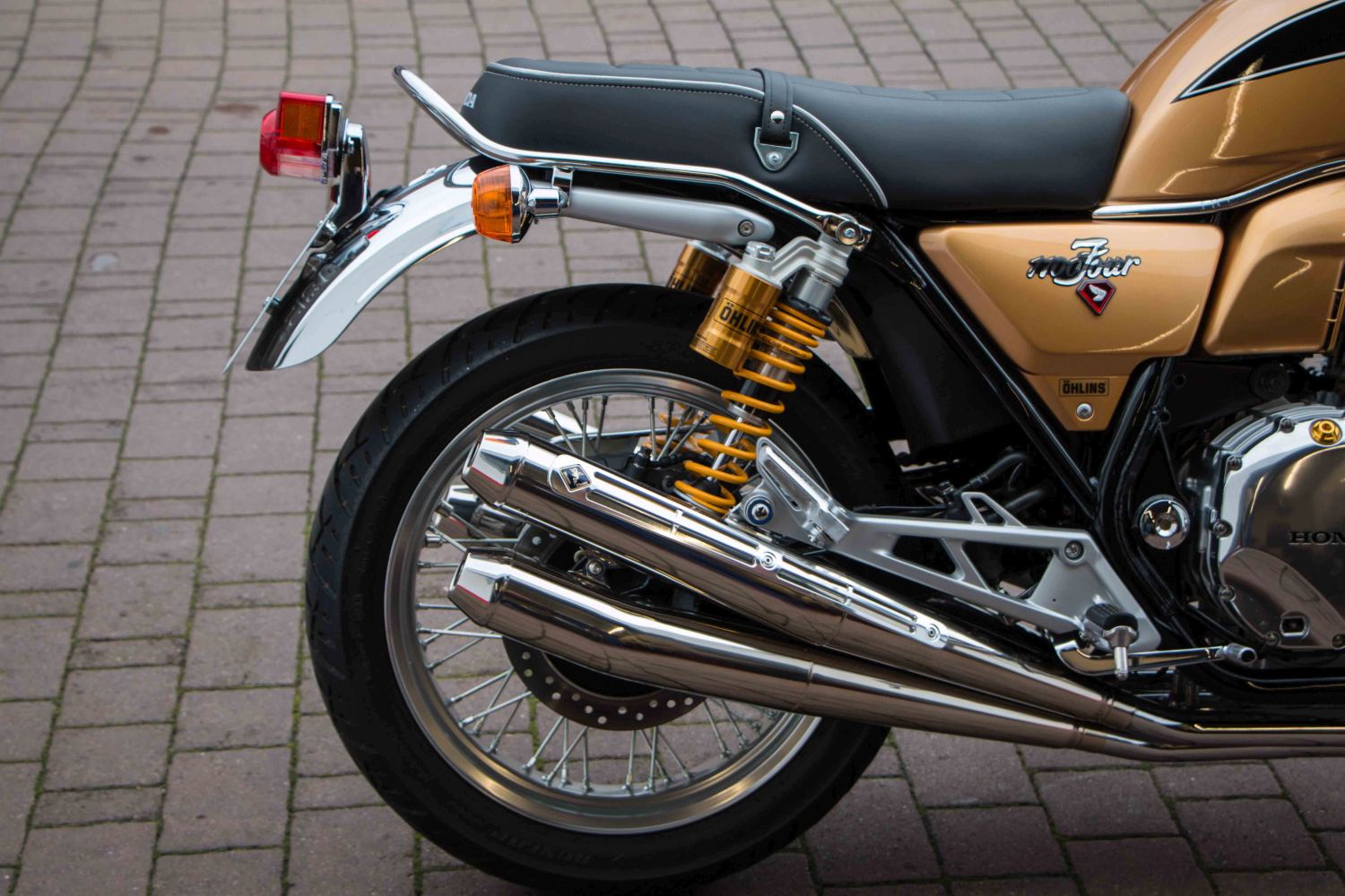

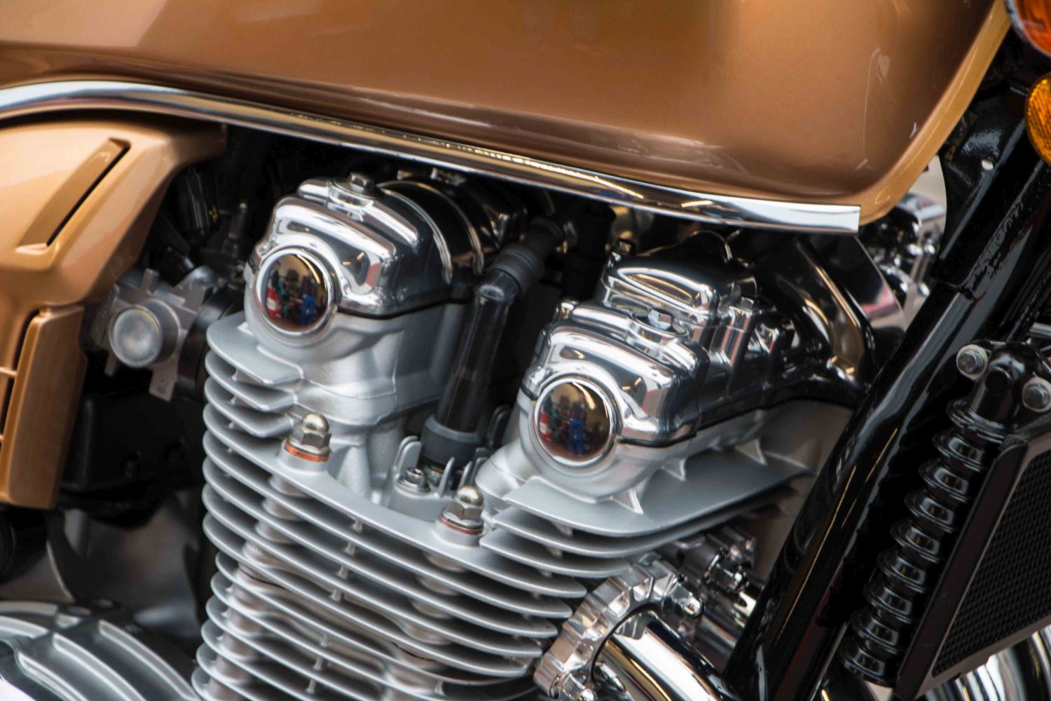

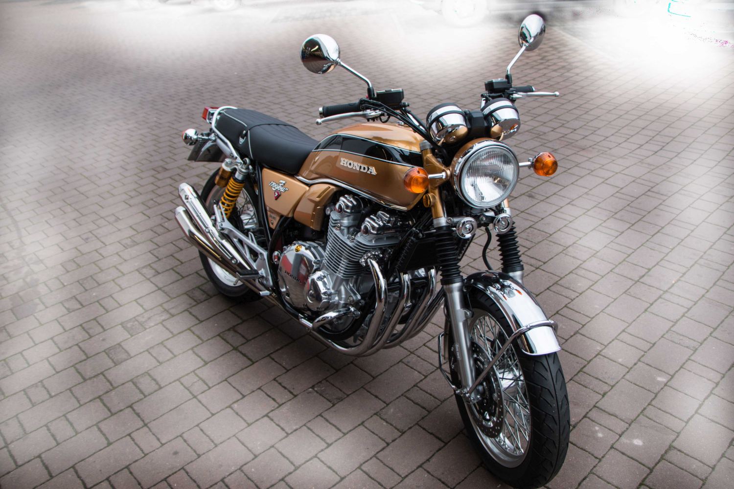

Update
Höchstwahrscheinlich letzte Ausbaustufe !
Neu: Ventildeckel hochglanzverdichtet
Rücklicht K10 von White House
Griffheizung (5-stufig) ohne sichtbare Kabel und ohne sichtbaren Schalter! ![]()
