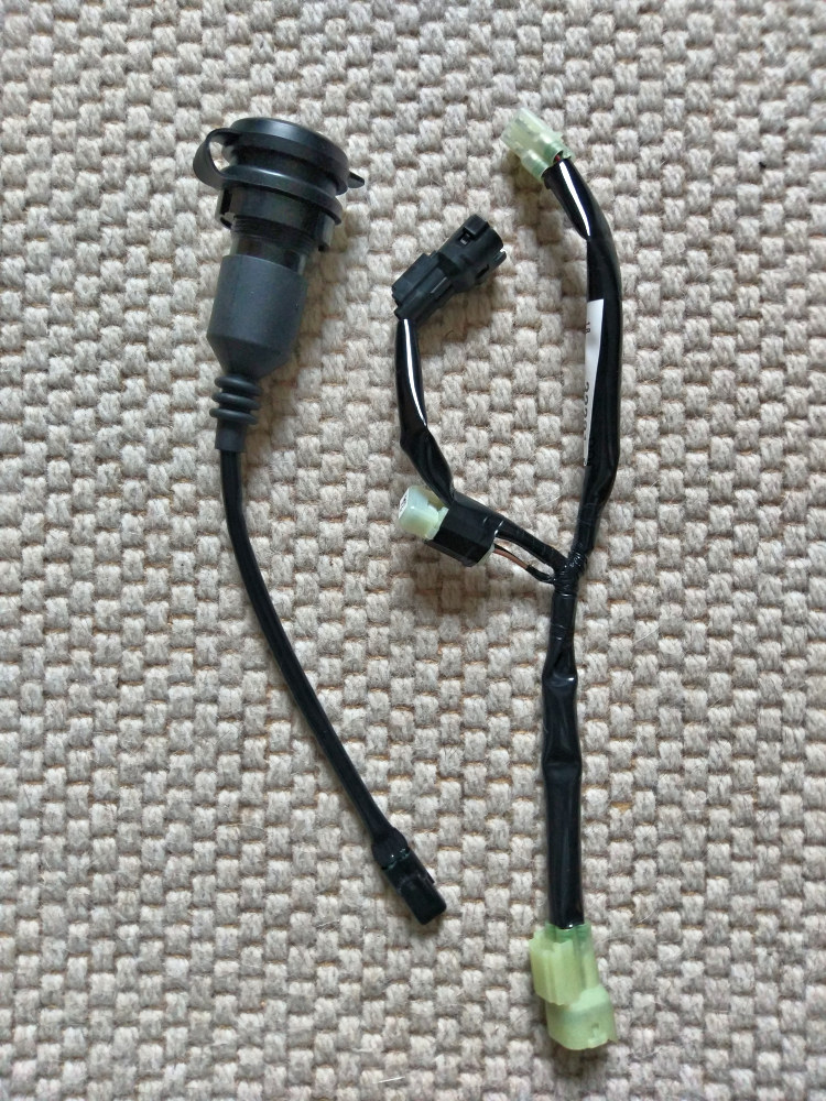

    Hallo Frank,
    danke für Deine Message. Ich habe beide Werkstatthandbücher, für die Modelle bis 2016 und bis einschl. 2019; da habe ich nochmal nachgesehen, und auch bei den aktuellen Modellen (2017 - 2019) ist dieser Stecker tatsächlich noch eingezeichnet und auch in einer Zeichnung IM Lampengehäuse sichtbar. Daraufhin habe ich nochmal genau gesucht und den "Leer"-Stecker tatsächlich gefunden.. überraschenderweise ist der jetzt außerhalb des Lampengehäuses, er wird kurz vor Eintritt des Kabelbaums in das Lampengehäuse nach außen herausgeführt, an einer Stelle wo der Blick normalerweise nicht hinfällt... Soweit so gut, aber ich verstehe nicht, weshalb der nicht mehr im Lampengehäuse positioniert ist, wo so eine Steckerverbindung doch prinzipiell deutlich besser gegen Wasser geschützt ist. Auch wenn es im Lampengehäuse eng zugeht, hatte ich letztendlich keine Probleme die Stromversorgung fürs Navi mit Sicherung im 2016er Modell dort anzuschließen und nach außen zu führen.
    Oder ist es ein individuelles "Versehen" bei meinem Modell? Wäre interessant, wenn andere 2019er Besitzer mal nachsehen würden ob bei denen der braune unbelegte Stecker auch aus aussen am Lampengehäuse hängt...

    Habe gerade mal bei meinem 2019er Modell nachgesehen, diesen freien Stecker scheint es da nicht mehr zu geben...wie doof, wollte da die Stromversorgung für mein Navi anschliessen, so wie vorher beim 2016er Modell. Jemand schrieb mal, dass dieser Stecker beim 2017er Modell noch vorhanden ist. Merkwürdig dass der jetzt eingespart wurde. Wo sollte man jetzt die heizbaren Griffe anschliessen, sofern man das möchte..? Oder habe ich was übersehen??

    O.K., weiss jetzt nicht was für Flachstecker Du meinst, aber kannst gerne auf das Angebot zurückkommen falls Du ein Paar von dem Typ HM 090 brauchst (habe übrigens damit in dem freien Stecker in der Lampe meine Stromversorgung fürs Navi angeschlossen). Viele Grüsse, Bernd

    ich hatte mir mal zwei Beutel Males und Females bestellt über Aliexpress und hier noch genug rumliegen, wenn Du die Stecker meinst wie auf dem Bild. Wie viele bräuchtest Du denn? Ein Pärchen würde ich Dir ja spendieren.. :) Günstiger geht nicht..:-)
