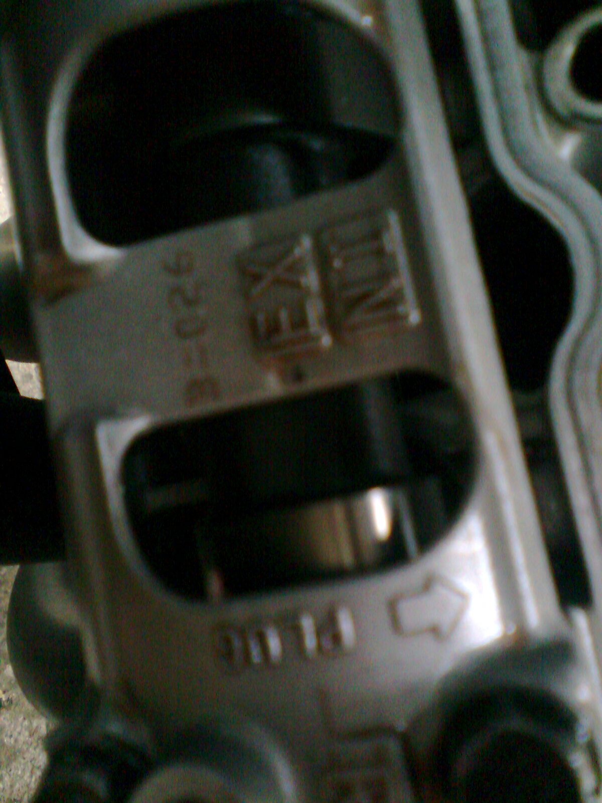

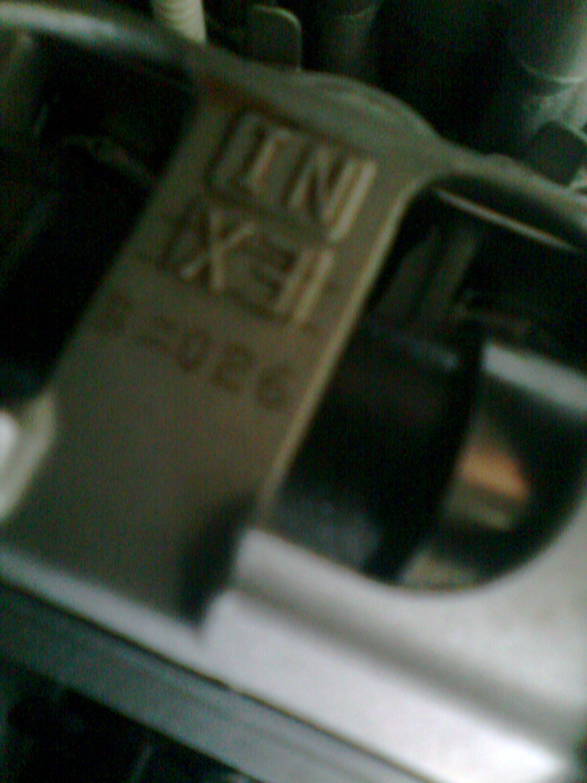

Hallo Jens,
tut mir leid, dass du von deinem Ex-Motorrad dies lesen musst! Das Maschinchen ist mir sofort ans Herz gewachsen und nach einer zunehmenden Geräuschentwicklung auf der rechten Seite, habe ich mir das Ventilspiel mal angeschaut. Das war außer an Zylinder 3- Auslass überall zu groß. Nunja, mich aufs original Werkstatthandbuch verlassend, stellte ich aber bei der Wiedermontage Ungereimtheiten fest, die keiner von den befragten Hondawerkstätten beantworten konnte. Ich "kotze richtig ab"! Ich werde Anfang der Woche mit Honda Deutschland Kontakt aufnehmen. Denn irgend einer muss ja die Hondamonteure schulen, und der sollte Licht ins Dunkle bringen.
Heisch -
[quote='StefanS']Macht doch einfach mal Bilder. Ist das so schwer?
Moin Stefan, nein nicht schwer, nur bezweifle ich das diese helfen.
Bilder in Reihenfolge.
In Fahrtrichtung rechts vorne angefangen (Auspuffseite)
Die Dateibezeichnungen beschreiben, welche Buchstaben doppelt durchgestrichen sind.
Bessere Fotos sind leider nicht möglich.
Die 4. Aufnahme kann ich nicht hochladen, der Server sagt "Nein".
Gruß Heisch
