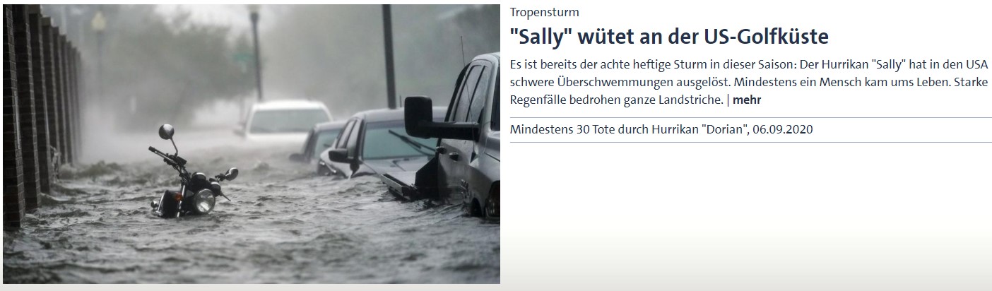

    Oje, die Gegend hats ja übel erwischt, wenn es vor Deiner Haustür so aussieht wie auf den Bildern hast Du natürlich erstmal ganz
    andere Probleme als das Motorrad wieder zum Laufen zu bringen.... Nur das der Eigner des Fahrzeugs sich auch noch Beschimpfungen anhören muss, als wäre er zu dämlich zum parken, oh mann...
    Da hat es unser Lieblingsbike heute tatsächlich auf Tagesschau.de geschafft, allerdings in nicht so tollem Zusammenhang. Durch den grosszügigen Wassermantel sind thermische Probleme wohl ausgeschlossen, aber ob man sowas wieder zum Laufen bekommt?
