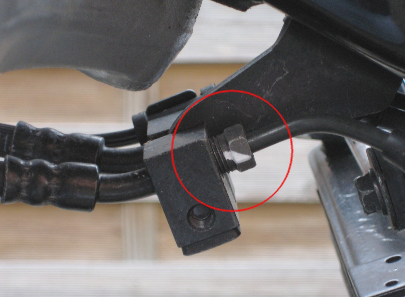

Ich wollte demnächst mal des Schlauch.- und Verteilergewürge im Vorderradbereich meiner CB 1100 A 2013 aufräumen. Die Stahlflexleitungen werden an der Schnittstelle der Starrleitungen unter dem Lenkkopf angestetzt. Nu die Frage: Hat vielleicht schonmal jemand auf Stahlflex umgerüstet, und weiss welches Gewinde und Steigung hier verbaut ist ( siehe Foto)?? Im eingeschraubten Zustand lässt sich die Steigung leider nur erraten und ein fertig konfektionierter Leitungssatz kommt nich in Frage, da ich das Anschlusschema selbst bestimmen möchte.

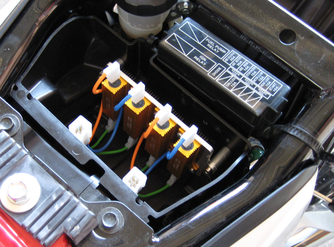

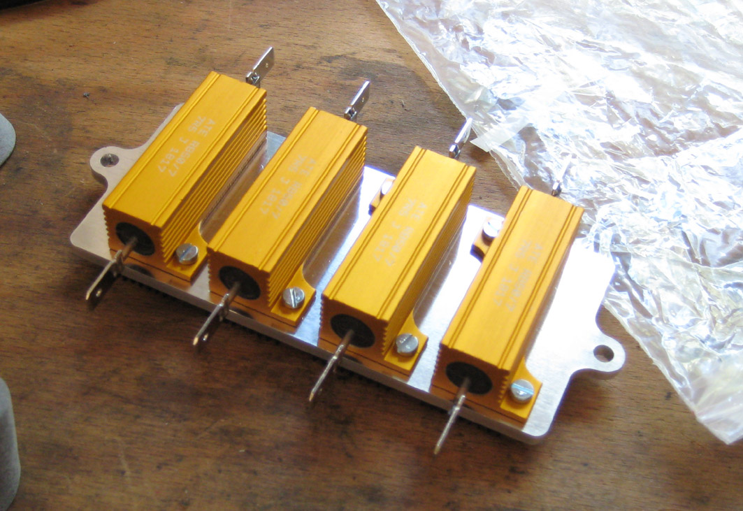

Hallo

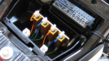

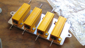

@ Dorfnase: Die Widerstände für die Regulierung der Blinkfrequenz bei LED Blinkern sind recht sperrig und schwer zu verbergen. Ich habe dafür das eher nutzlose Werkzeugfach geopfert und dort alle vier Widerstände auf einer Aluplatte platziert.Dann wird je ein kleiner vieradriger Kabelstrang nach vorn zur Lampe und in Heckrichtung verlegt und die Widerstände parallel zum Blinker zwischengeschaltet. Wichtig ist nix am Kabelbaum rumzuschnippeln, denn man weiss ja nie ob man mal zurückrüstet...
