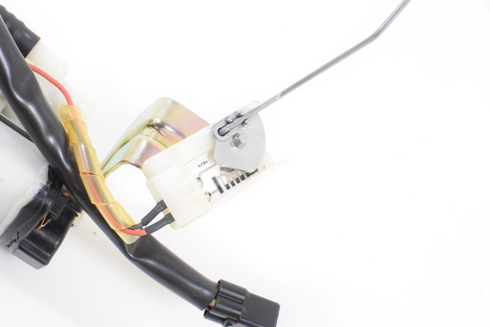

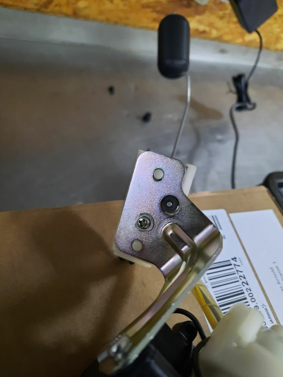

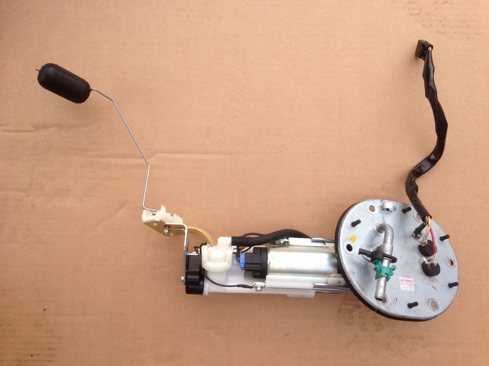

    Nein. Das runde schwarze Teil rechts oberhalb ist der Draht (um genau zu sein dessen Sicherung), der den Schwimmer hält. Mein Mech hat irgendein Plasteteil kurzentschlossen abgeschliffen um die Spielräume zu verringern, aber leider nicht im Detail ausgeführt was. Bild 3 ist von mir vor der Bearbeitung durch den Mech. Bild 1 und 2 sind aus dem Ami Forum von hier. Die hab ich nur zur Ergänzung dazu getan, aber wie ich gerade gesehen habe vergessen als solche zu markieren.

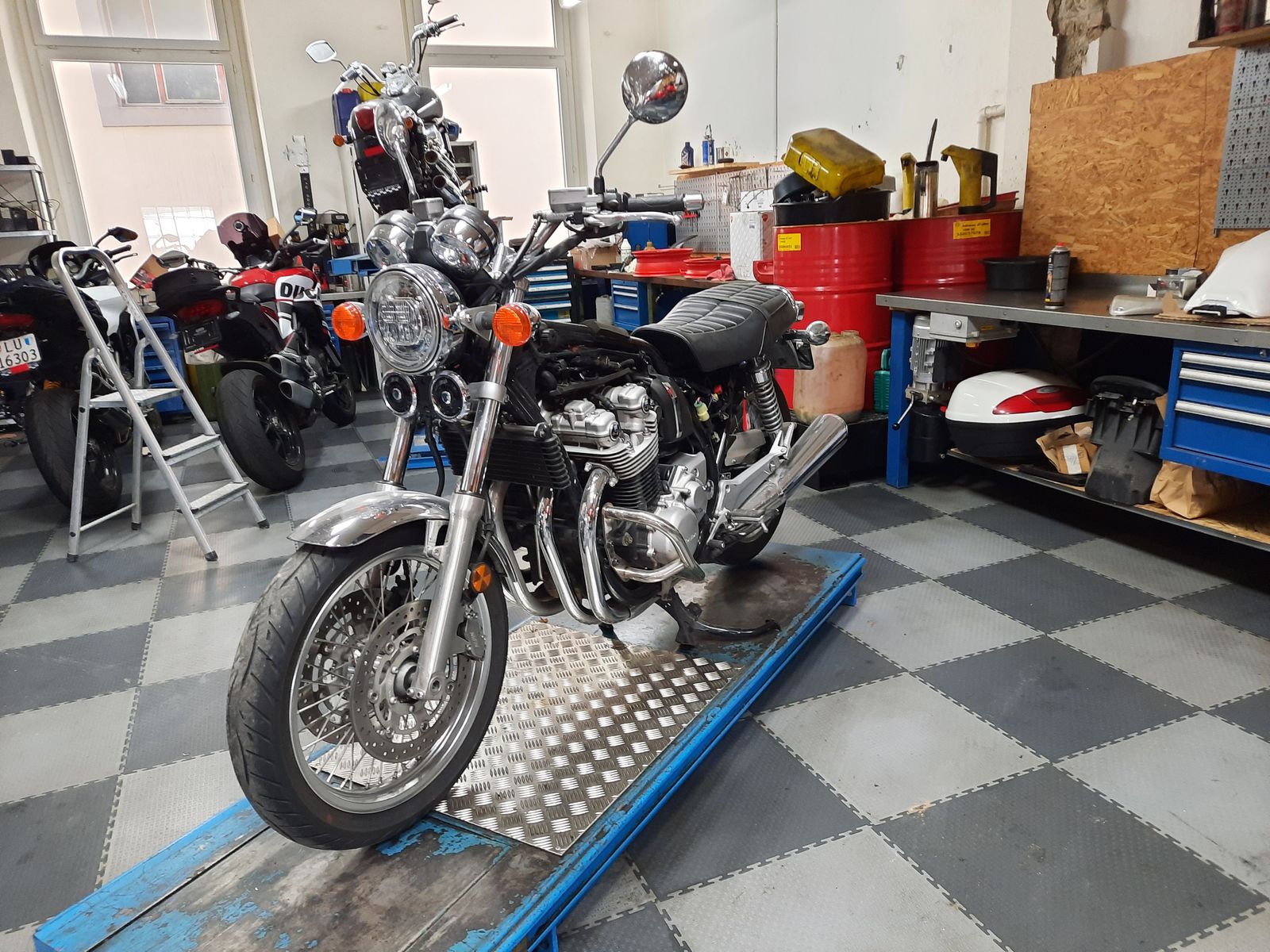

    Ist ja nicht höflich einer Dame so unter den Rock zu schauen.
    Kleine Inspektion und mal schauen warum meine Tankanzeige immer blinkt. Es hat sich herausgestellt, dass der Schwimmer, bzw. der Arm an dem er befestigt ist) seitliches Spiel hat und dann verliert dann den Kontakt.
    Das Teil kostet übrigens 850 Euro. Die Schwimmereinheit gibt es nicht separat.
    Bei allen Varianten der CB1100 ist die gleiche Pumpe von Mitsubishi verbaut, so weit ich den Teilekatalog verstanden habe.
