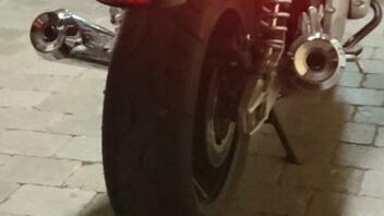

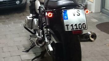

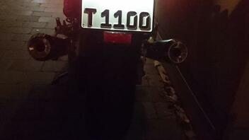

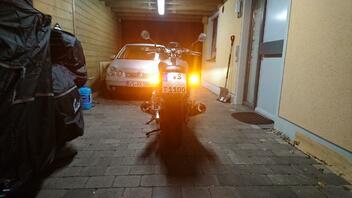

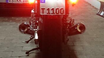

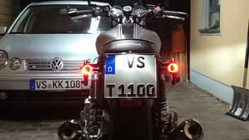

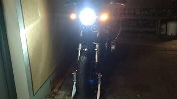

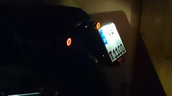

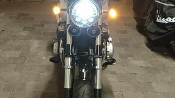

    So, die Liste oben kann ich nun noch um "Kellermann Bullet 1000 Blinker/Rücklichter vorne und hinten" sowie "Kennzeichenträgerumbau" ergänzen.
    Das war's, meine Honda CB 1100 RS ist jetzt "meine", so wie ich das wollte.
    Hier mal ein paar Bilder, leider wieder nur bei Nacht und Kunstlicht, aber Ausfahrten sind halt gerade noch nicht drin bei den salzigen Verhältnissen hier oben...
