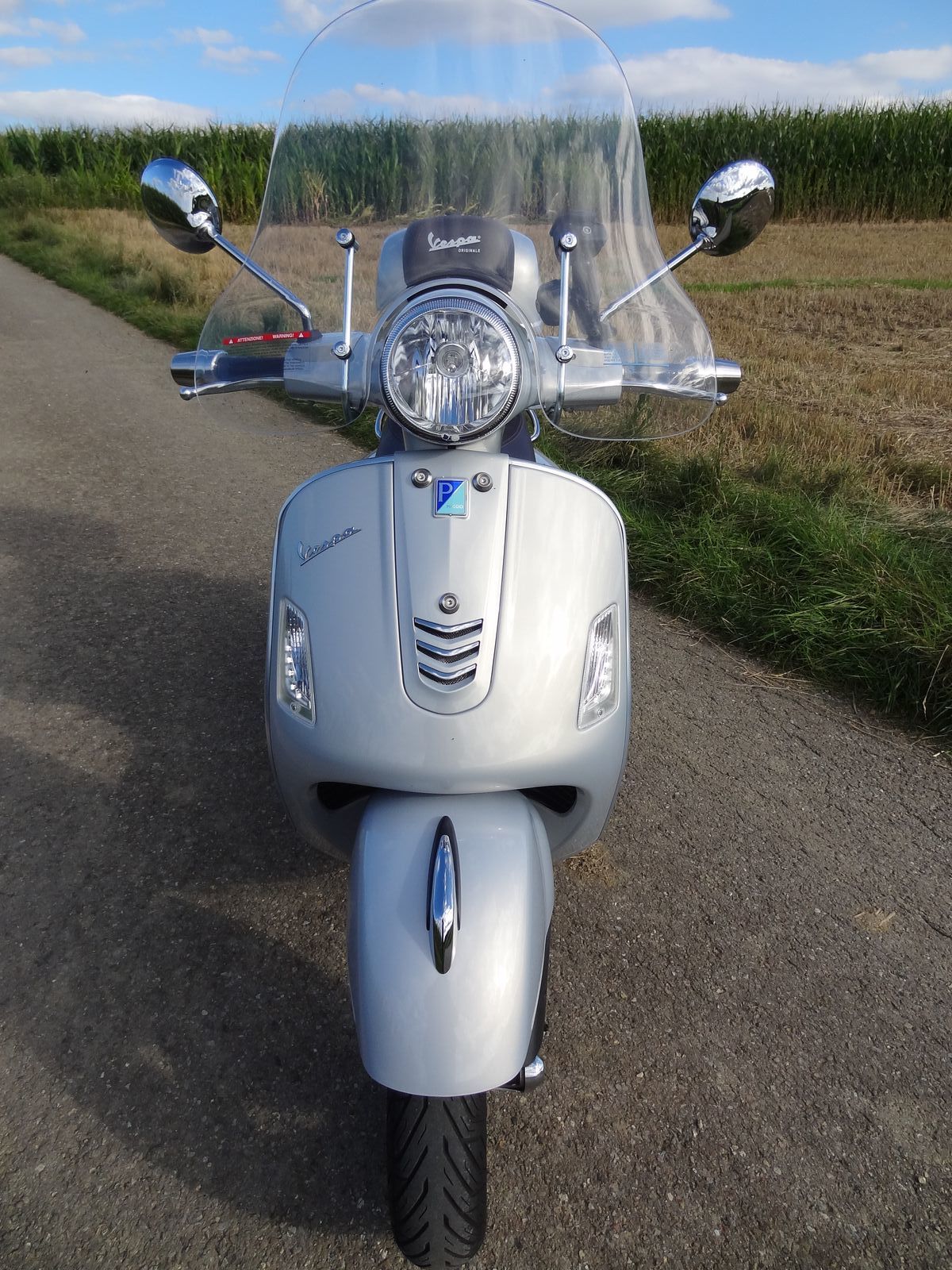

Entschuldigung, ich muss mich korrigieren. Auf den Bildern oben ist die Dart "Classic" Scheibe montiert, nicht wie von mir geschrieben die "Piranha".
Der Grund: die Piranha verdeckt die Instrumente seitlich nicht ausreichend, zwar von der Höhe her schon, aber seitlich bestünde kein Schutz gegen Insekten und Schmutz.
Es ist also die Classic. Die Piranha passt aber auf den gleichen Halter, wie ich es geschrieben hatte.

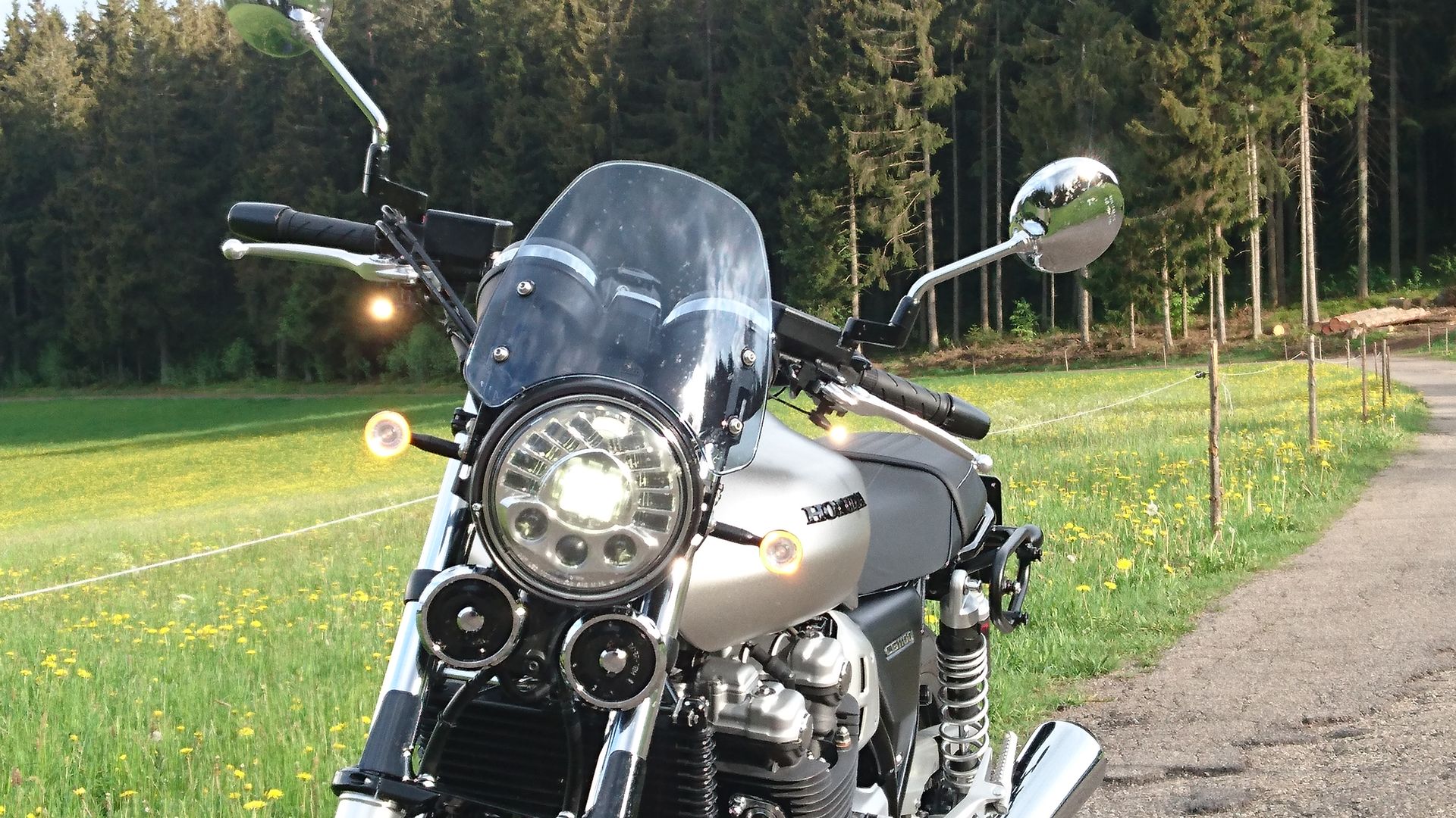

Guten Abend Ralf,
nein, ich habe die Piranha drauf, welche die kleinste ist.
Die Marlin und die Classic hatte ich ebenfalls ausprobiert, aber die kleinste, die Piranha also, sagt mir am meisten zu.
Der Vorteil an der Classic ist: sie kann an der gleichen Halterung angebaut werden wie die Piranha.
Die Marlin hingegen erfordert eine separate Halterung, weil die Scheibe deutlich größer ist.
Allen gemeinsam: es wird eine erstklassige V2A Lampenhalterung mitgeliefert, die ist länger als die originalen. Die sind jedoch klar besser als das Honda original, das Material ist einfach richtig stabil. Der Scheinwerfer wandert einige cm weiter nach vorn. Dann passen die Dart Schilder dran. Sie würden sonst an die Instrumente stoßen.

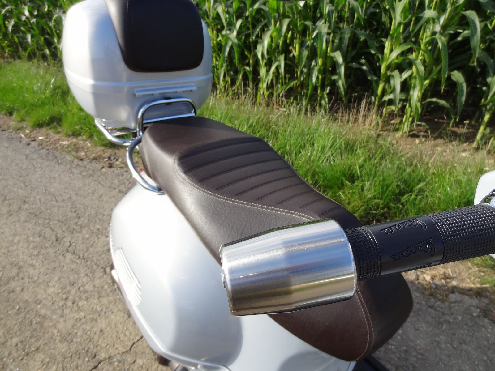

Ich hänge mal Bilder an. An der CB sind die 440g, habe ich schwarz pulvern lassen, sind eigentlich V2A.
An der Vespa sieht man aus dem Vollen gefräste V2A Gewichte, 1350g pro Seite. Fährt sich mega gut. Der TÜV Mann hat seinen Spaß gehabt. Gewichte sind nicht ABE- oder anderweitig eintragungspflichtig, daher kann man, wenn man es mit Verstand macht, viel machen. Also: immer gute Schrauben nehmen, ausreichende Festigkeit! Mit Schraubensicherung mittelfest arbeiten, Drehmoment beachten etc.
Wenn Du Interesse hast, die Wirkung solcher Schwer-Gewichte mal zu sehen, empfehle ich die Videos von Nightrider2049 der Reihe nach von 1 bis 7 anzuschauen. Es ist eindrücklich sichtbar, wie die Wirkung ausfällt. An einer CB wollte ich solche Riesendinger zwar nicht haben, aber die 440g der Vespa bauen auf der CB lediglich in die Breite (siehe Bilder unten), kaum in die Dicke, daher optisch für mich vertretbar. Die Vespa ist ohnehin eine dicke Hummel, da machen die Dickgriffe den Kohl auch nicht mehr nicht fett.
