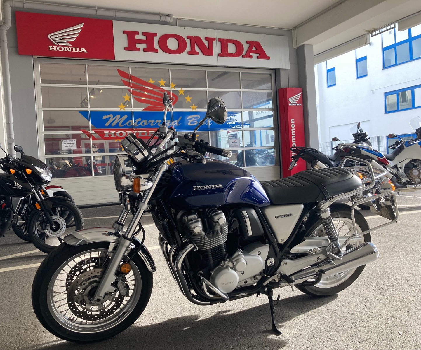

    Maschine (wegen Saisonkennzeichen auf Hänger) zur 24.000er-Inspektion gebracht. Zum Glück war gutes Wetter, sonst wäre das neuliche Putzen glatt umsonst gewesen. Brauche jetzt neue Reifen (ist dann erst der 3. Satz), nach den jetzt 25.000km Bremsbeläge vorn, Öl- und Filterwechsel etc. Die von mir eigentlich erwartete Ventilspielprüfung soll dagegen zwar vorgegeben aber eigentlich verfrüht sein – vor der 48.000er merke man da eigentlich nix. Denke vertrauensvoll, das stimmt so, und wird ja auch ohne schon teurer als die bisherigen Inspektionen…
    Motorrad: 2018er EX (SC78), also Speiche
    (bis jetzt immer Reifen vorn und hinten gleiche Marke/Typ)
    1. Erstausrüsterreifen Dunlop Sportmax Touring D205 12000km , danach höchste Zeit für Wechsel
    2. Dunlop Roadsmart III , nach ca.13000km vorne Verschleißgrenze 1,6mm erreicht, hinten fast 1mm mehr Restprofil
    3. Wechsel auf Bridgestone T32 geordert, Erfahrungen dann erst in 2023…
    Habe heute bei der Abgabe zur 24.000er den Bridgestone T32 geordert. Leider von den betrachteten wirklich die teuerste Variante – bin also gespannt, ob er sein Geld wert ist, und werde dann in der kommenden Saison hoffentlich hier meine eigenen Erfahrungen berichten können…
    Der Dunlop Roadsmart III hatte vorne jetzt nach ca. 13.000km mit ca. 1.6mm die Verschleißgrenze erreicht, der Hinterreifen hatte noch fast 1 mm mehr Restprofil. Passt dazu, daß nach den jetzt 25.000km die vorderen Bremsbeläge auch fällig sind, die hinteren sind noch ok. Hauptverschleiß beim Bremsen, vor allem vor Kurven bergab ist halt vorn.
