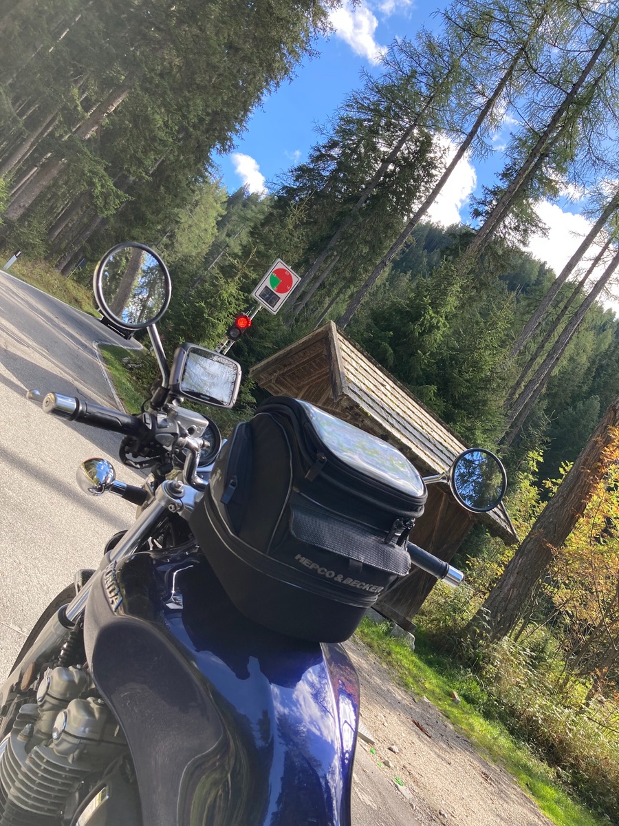

Alles anzeigenGute ok wenn man es so nutzt reicht das Handy unter der Sitzbank. Nach dem ich in der Regel mit calimoto fahre brauch ich das’ Handy am Lenker oder am Tankrucksack.
Ja, dann macht eine Steckdose vorn mehr Sinn. Und auch die Abschaltung mit der Zündung ist vielleicht sinnvoll? Wenn so eine Steckdose auch zum Laden der Batterie in der Garage eingesetzt werden soll, darf sie dagegen wohl nicht ohne Zündung abschalten?
Vielleicht findest Du ja einen unauffälligen Platz unter dem Tank, falls Du zum Tankrucksack möchtest - ein Kabel von einer Dose am Lenker zurück zum Tankrucksack ist vermutlich keine so elegante Lösung…
Meine mich zu erinnern, daß es auch einige pfiffige Lösungen bei einigen Tankrucksäcken zur Stromversorgung gab. Vielleicht in Kombi mit einer Tankringfixierung des Tankrucksacks? Gut das jetzt Winterzeit ansteht, zum Recherchieren und Finden einer optimalen Lösung…
Aber bist Du mit Calimoto zufrieden, und bleibst dabei? Kombinierst Du es mit dem Beeline Moto? Hatte ich mir mal als Alternative zum TomTom Rider angesehen, damals aber einen eher abschreckenderen Videoerfahrungsbericht gefunden. Ist aber vielleicht jetzt besser?

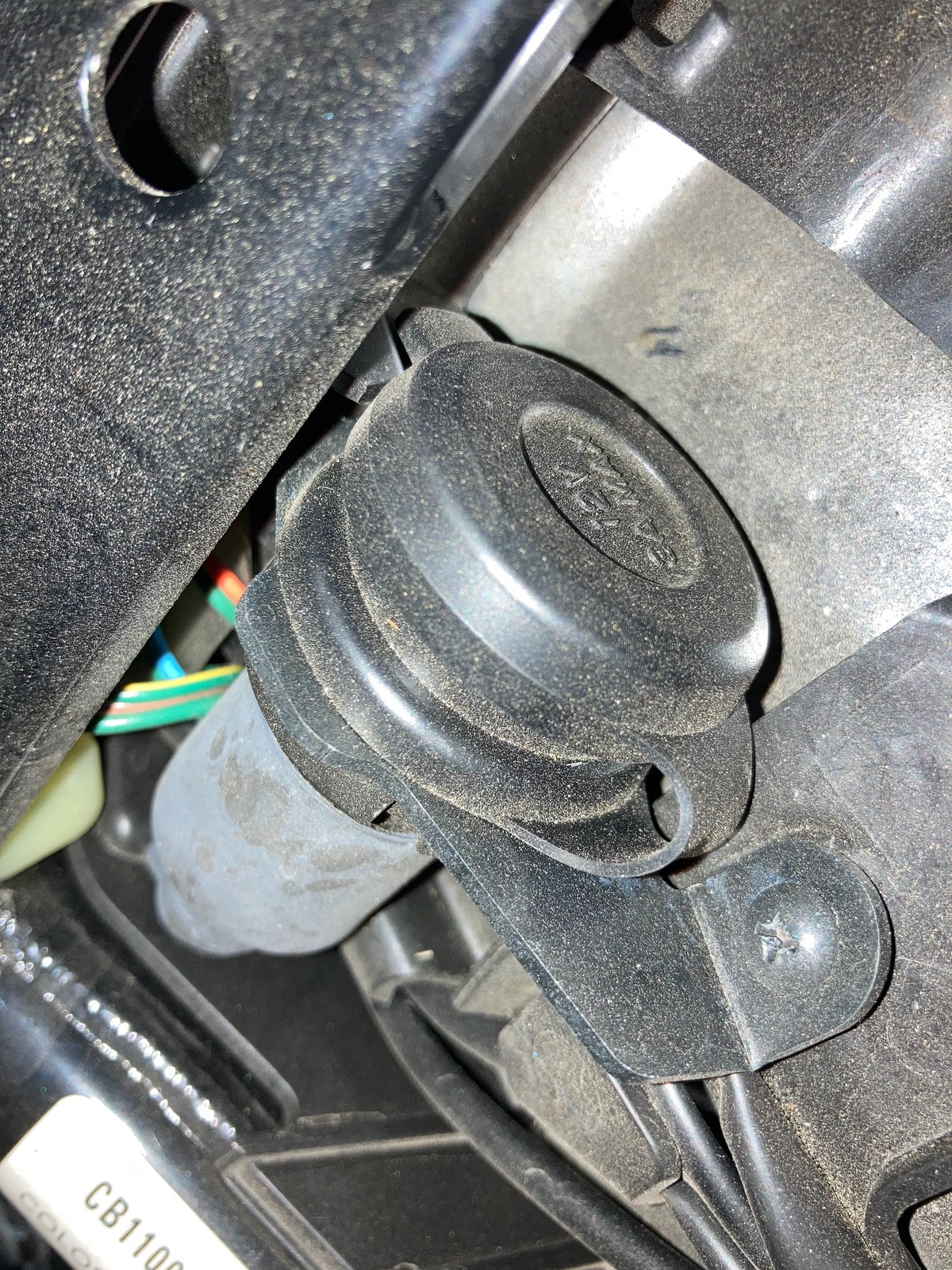

Alles anzeigenHallo,
mal eine Frage zur Steckdose: hat die auch Spannung wenn die Zündung aus ist ?
Bei meiner weiß ich es ehrlich gesagt nicht mehr, kann es jetzt auch nicht ausprobieren. Aber das sollte eigentlich prinzipiell beim Anschluss je nach Vorlieben wählbar sein. Gibt vermutlich eine Standardkonfiguration von Honda (war ja eines der leider sehr wenigen von Honda angebotenen Zubehöroptionen) - aber man kann ja immer davon beim Verkabeln abweichen…

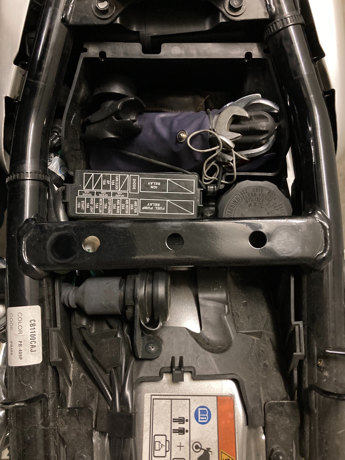

…Original Steckdose? Hui mir mein Händler verschwiegen. Kannst du ein Foto von der Dose machen. Wo wurde sie hingebaut?Alles anzeigen
Ja, gerne, zwei Fotos unten. Sitzt unter der Sitzbank, hinter der Rahmenquerstrebe hinterm Sicherungskasten, Typ ähnlich Autosteckdose/Zigarettenanzünder, mit Deckel/Abdeckung der Kontakte bei Nichtbenutzung. Hatte dazu einen kleinen USB-Adapter besorgt, und paarmal mein früheres Handy geladen, das vom Akku etwas „schwach auf der Brust war“…
Hatte März 2019 bei meiner Honda-Werkstatt gezahlt (alle Beträge ohne Mwst):
1) für die Original-HondaHeizgriffe („Grip Heater(12A-T) €240.66
2) Kit,Grip Heater Attachment €32,82
3)Original-12V-Steckdose (Kit,ACC Socket) €66,48
3) Montage/Enbau/Anschluss für 1) bis 3) €126,22
=> Nicht ganz billig (ohne Steckdose wohl etwas weniger Montagekosten), aber sind halt auch schön unauffällig und funktionieren…
