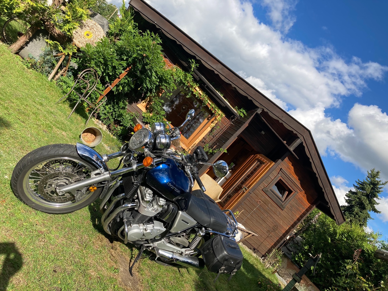

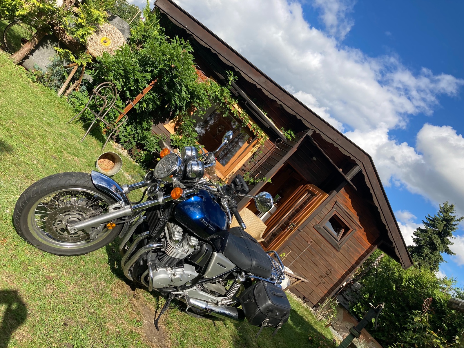

Ja, der See hat nicht nur Badezugang von der Terrasse aus, sondern sogar Seerosen - freue mich immer drauf, wenn ich mal hinkomme.
Und von den Güllepumpen hat sie eigentlich sogar zwei, nachdem sie vor längerer Zeit eine als Ersatzteillager kaufte, es aber doch nich über‘s Herz brachte, dieser einzelne „Organe“ zu entnehmen. Güllepumpenfans sind übrigens glaub‘ ich genauso fest an ihr Modell gebunden wie hier die CB-Fraktion. Meins wäre die Güllepumpe nicht, bin halt zu sehr auf Speichenräder fixiert…
