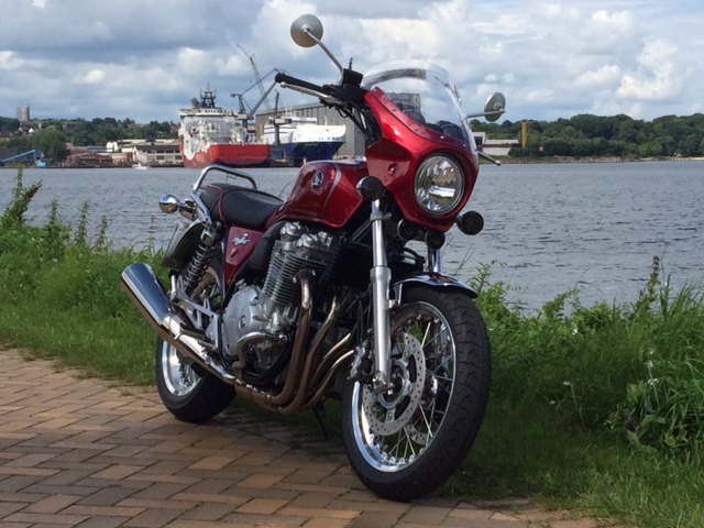

    Wisedrum, ich würde gerne folgendes Windspiel haben: http://www.samurider.com/?p=19099/#itemImage

    Die Halbschale gefällt mir.
    In wie weit sie den Wind abhält,
    kann ich nur mutmaßen. Vermutlich
    nur in gekrümmter Haltung des Fahrers,
    wofür der hohe Originallenker nicht der
    günstigste sein wird.

    Hallo Coliban,
    Ich habe die Verkleidung von ChicDesign an meiner CB1100A, Mj 2013. Farbe passt zu 100% zum Original, Qualität sehr gut. Was die Herren von TÜV dazu sagen, werde ich im März nächsten Jahres sehen. Die Verkleidung war beim Kauf schon dran, der Werkstattmeister in der Nähe sagt, TÜV wäre kein Problem.
    Kauf in Japan ist allerdings problemlos, das habe ich schon hinter mir.
