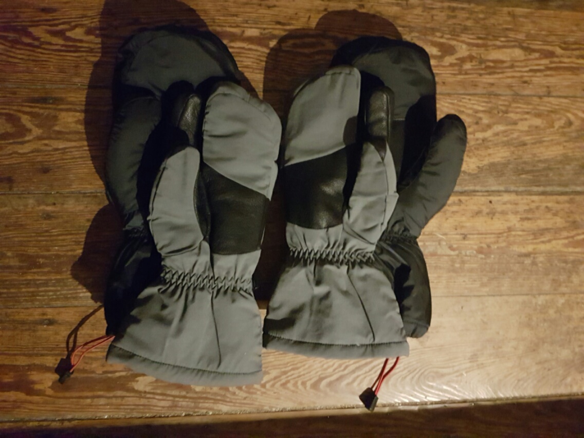

    Stecker liegt da am Boden rum, wenn du die Kappe ab bekommst, kannst du da allen möglichen Kram anschliessen, Strom fliesst da nur bei eingeschalteter Zündung, mancher, ich auch, hat da einen wasserdichten Stecker fürs Navi angeschlossen, Heizgriffe geht natürlich auch, ich trag Handschuhe :mrgreen: , fahre aber auch nicht nach Russland ...

    Dazu muss man nicht unbedingt nach Russland
    fahren, um ohne Heizgriffe in guten Winterhandschuhen auch in unseren Gefilden an sehr
    kalten, aber trockenen Wintertagen kalte Hände
    zu kriegen. Doch wer fährt dann? Meiner einer. Brrr!
